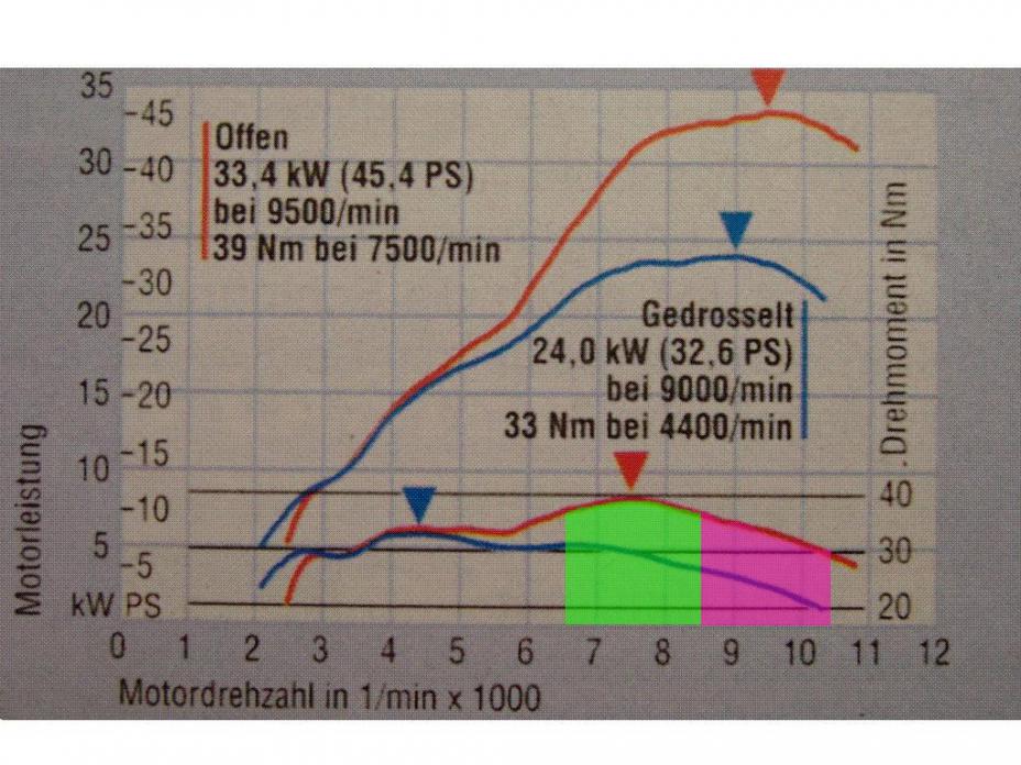

Alt 08.08.2016, 19:05:56   #21
TheKiki
Benutzerbild von TheKiki
Registriert seit: 12.11.2015
Ort: OWL
Beiträge: 210
Kilometer: 23000
Vielleicht hilft dir das weiter ?
Hits:	648
Größe:	108,6 KB
