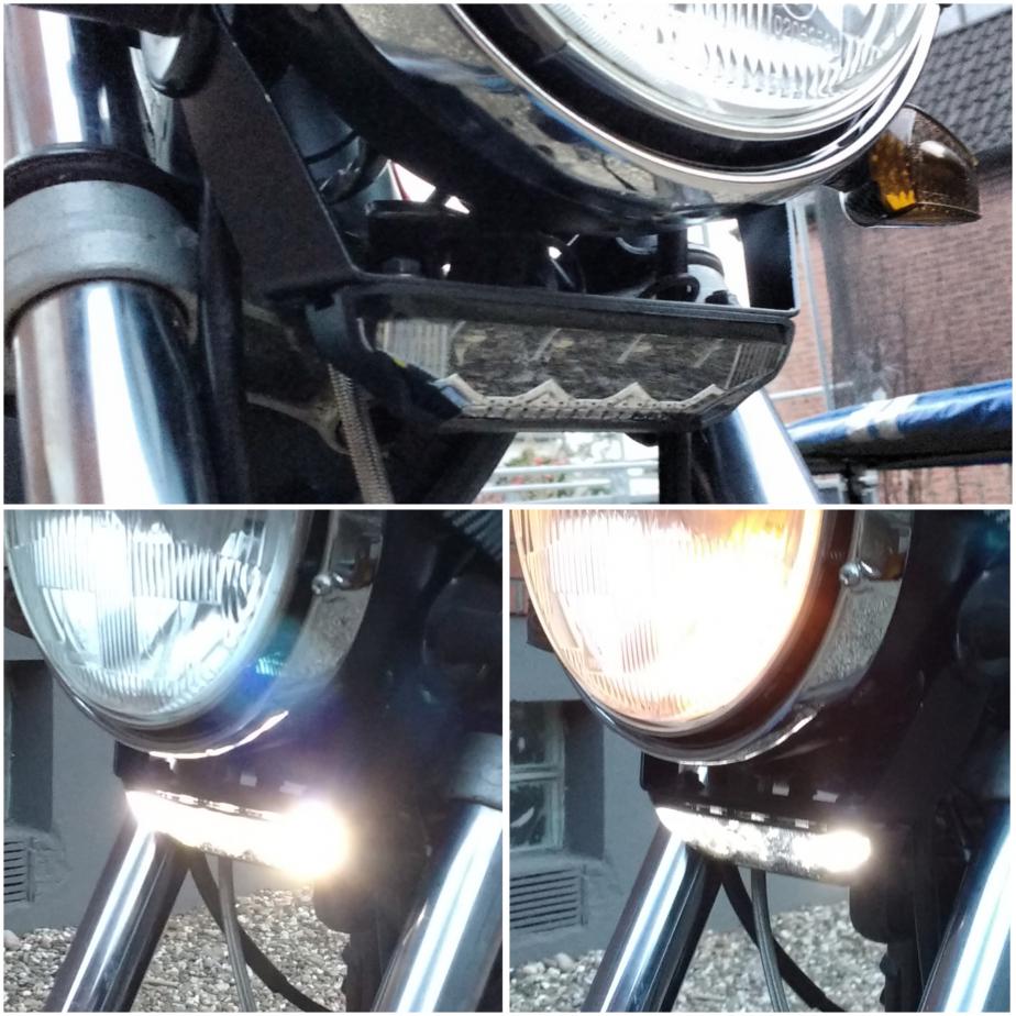

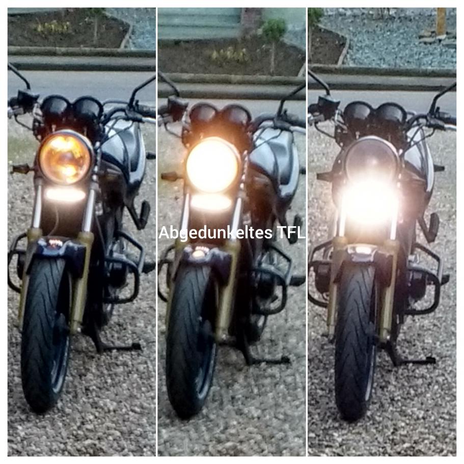

Habe mir bei Louis das neue TFL von Koso geholt.
Leider kann meine Kamera das nicht so gut einfangen.
Die regelt das TFL gut runter.
Die Standlichtbirne habe ich drin gelassen, wegen dem Parklicht. Das geht nicht mit dem TFL.

Man fällt deutlich besser auf.
Tagfahrlicht liegt im Gegensatz zum Abblendlicht über der Blendgrenze.
Und wenn du mit dem Moped mit TFL fährst, muss dein Fahrlicht aus sein.

Hattest du nicht nen Klarglasscheinwerfer dran? (was war das für einer?)
Gefällt mir richtig gut mit dem Tagfahrlicht. Fügt sich gut in die Front ein. Hast du die Halter selber gebastelt?
gamb4 ist offline   Mit Zitat antworten
Alt 11.02.2017, 17:44:22   #5
superhelmut
Registriert seit: 10.10.2016
Ort: Xanten
Beiträge: 88
ja hatte bis vor ein paar tagen den KGS drauf. Der ragte mir aber zu weit nach vorne raus und war mir von Durchmesser her zu klein.
Die große Runde passt optisch am bestem zur GS.
Der was von Honyuns, Honsing, Hyirgendwas oder irgend so einer Marke.
War auch kein Glas, war Plastik. Das mochte ich nicht.
Die gibts in der Bucht oder bei Tante Louis für eine Hand voll Dollar.
Den Halter habe ich aus einem Streifen Alu selbst gefertigt. Vorgefertigte Halter
waren alle unbrauchbar.
Edit: Montiert ist der Halter des TFL an den Blinkern.

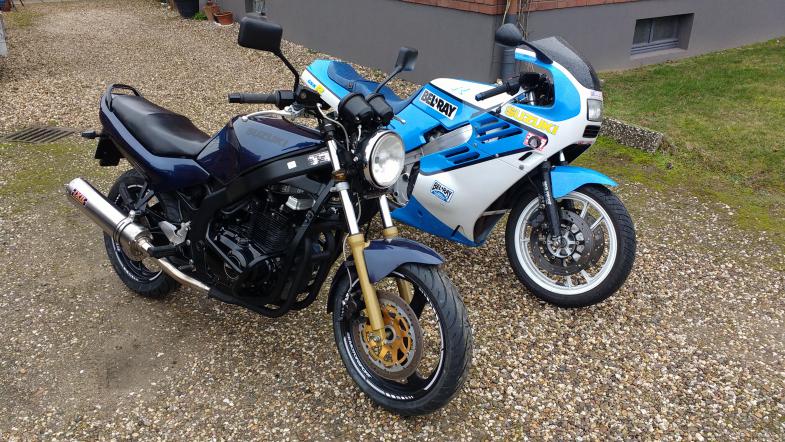

Hatte Sonntag morgen besuch zum Kaffee da.
Besichtigung des TFL´s.
Kollege war erstaunt, wie viel das bringt.
Thema: muss das Rücklicht dann auch gehen? Ja.
Ihr habt recht. Sinn macht das nur mit Rücklicht.
Habs so angeschlossen, das beim einschalten des Fahrlichs das Rücklicht mit an geht.
Fühle mich damit auch wohler.

Das TFL gibt es bei Louis. Klick
Halter habe ich aus einem Alustreifen selbst gebaut. Dieser ist an den Blinkern montiert.
