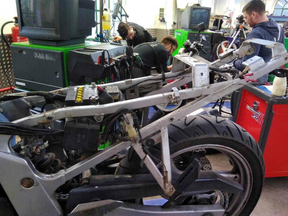

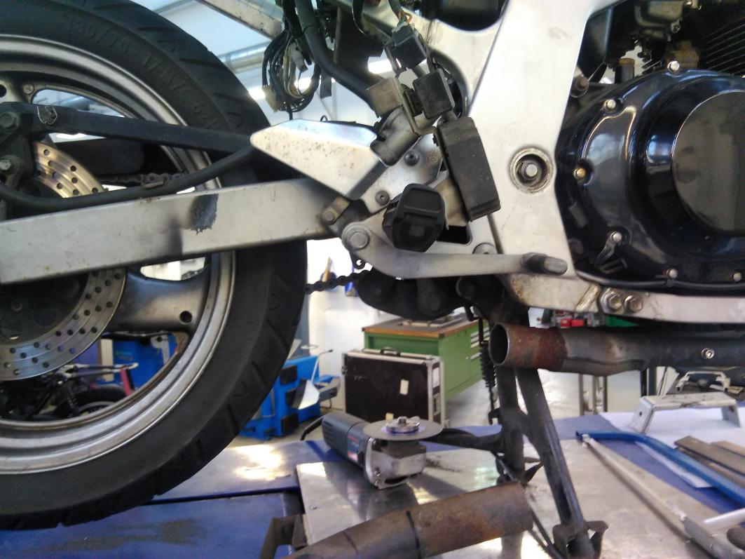

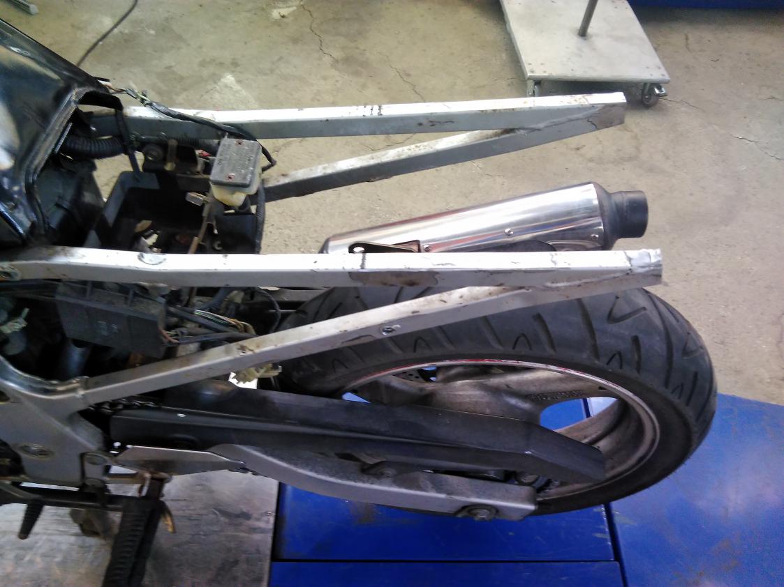

Standard Alles erstmal auseinander

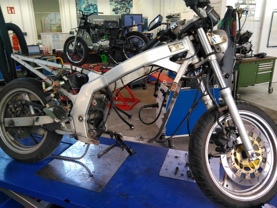

Am Anfang steht die Säge
Hits:	831
Größe:	112,9 KB
ID:	26114   Klicke auf die Grafik für eine größere Ansicht
Hits:	851
Größe:	114,0 KB
ID:	26115   Klicke auf die Grafik für eine größere Ansicht
Hits:	875
Größe:	106,8 KB
ID:	26116   Klicke auf die Grafik für eine größere Ansicht
Hits:	819
Größe:	111,9 KB
ID:	26117   Klicke auf die Grafik für eine größere Ansicht
Hits:	836
Größe:	110,2 KB

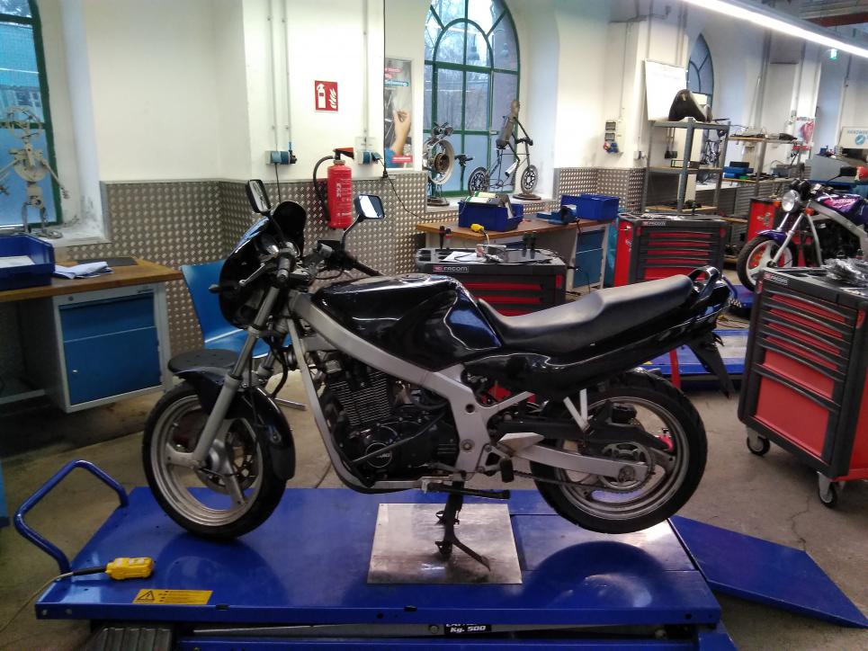

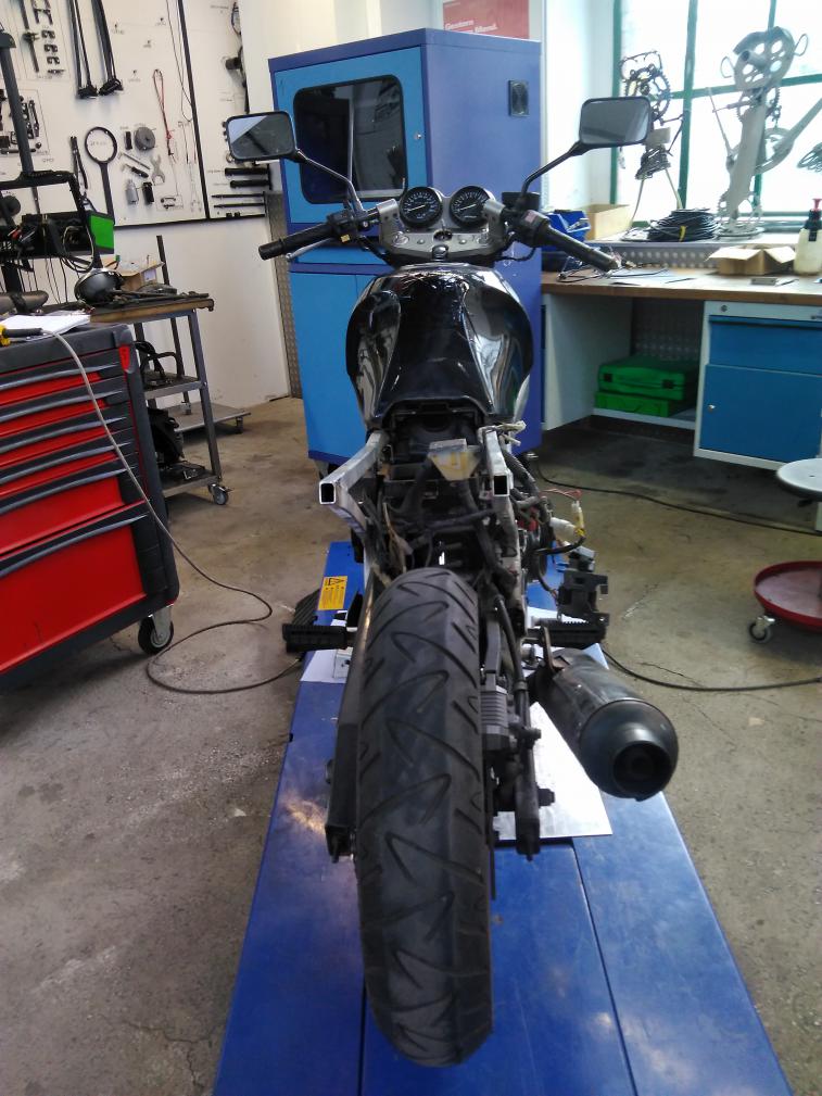

Standard Motor raus.

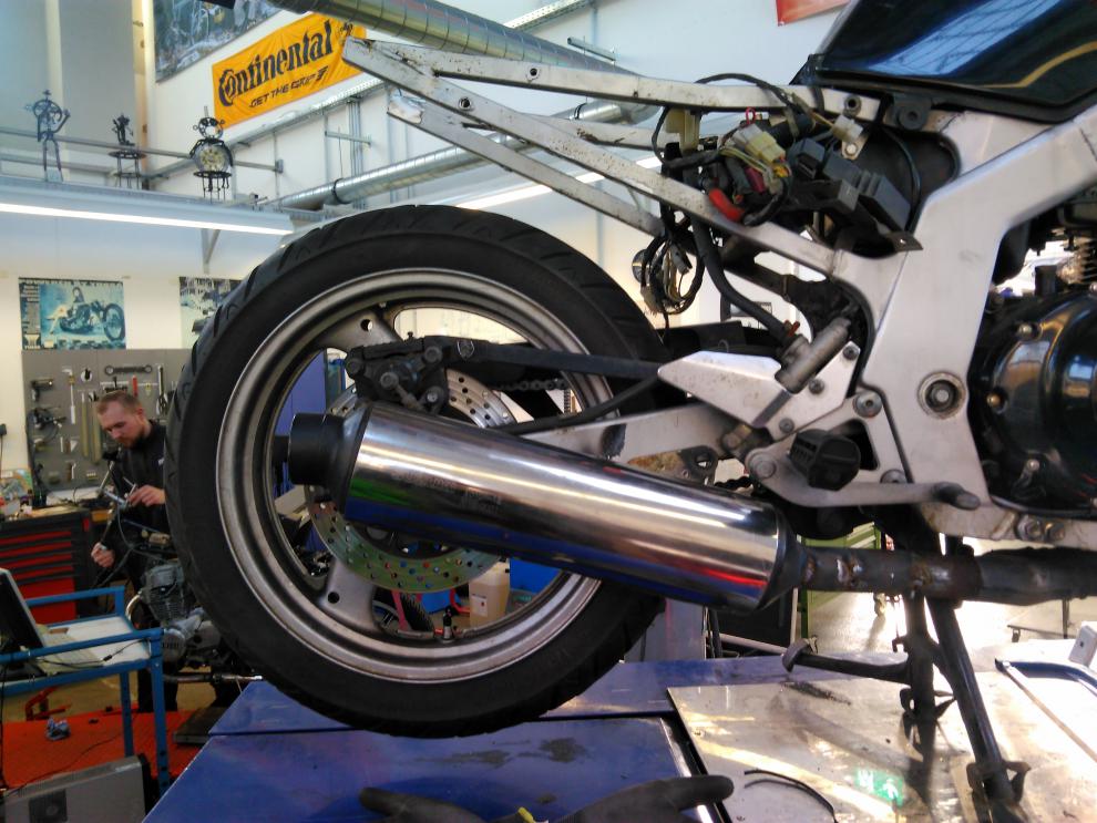

Teile angepasst. Und Auspuff umgelegt
Hits:	833
Größe:	115,4 KB
ID:	26119   Klicke auf die Grafik für eine größere Ansicht
Hits:	797
Größe:	108,4 KB
ID:	26120   Klicke auf die Grafik für eine größere Ansicht
Hits:	815
Größe:	116,5 KB
ID:	26121   Klicke auf die Grafik für eine größere Ansicht
Hits:	832
Größe:	110,4 KB

Servus solls in die Richtung caffeeracer gehen ?
Wegen dem Auspuff find ich ne nette Idee aber teste erstmal der könnte schnell schleifen so tief, wie er jetzt sitzt. Nicht das es dich aus der Kurve hebelt.
Bin gespannt was drauf wird ! =)

Was ist das? Wo ist das? Warum stehen da so viele GSen?!
So eine schöne geräumige helle Werkstatt!

Also mit dem Auspuff passt super. Habe ihn zwar weiter nach unten gelegt, dafür aber näher in Richtung Mitte. Dadurch ist die Schräglage nur um 2grad geschrumpft.
Die Werkstatt ist wirklich sehr gut. Ist bei der Handwerkskammer in Dortmund. Meisterkurs

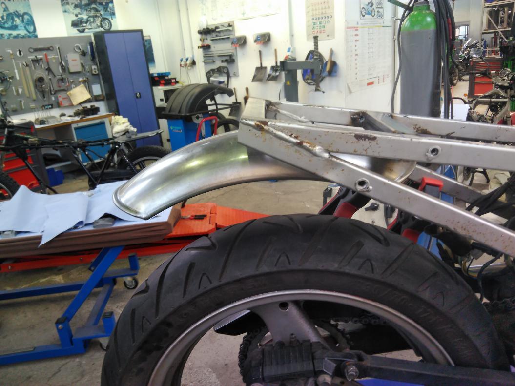

Standard So alles angepasst

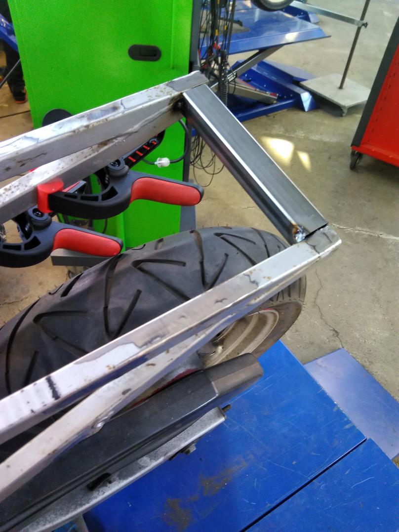

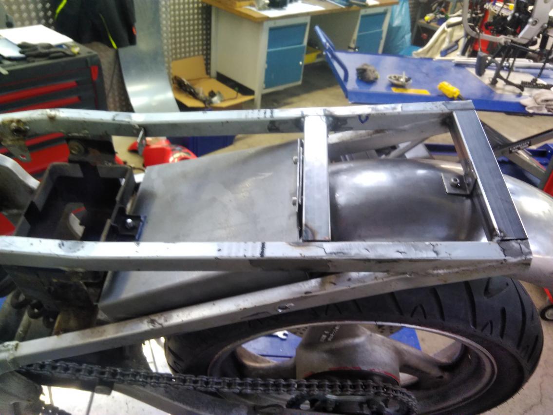

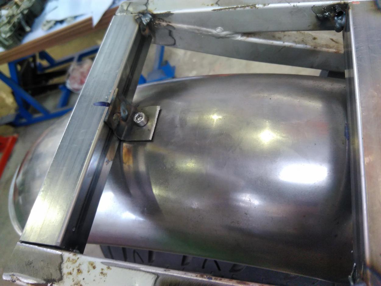

Letzten Bilder vor dem beschichten... Leider habe ich es versäumt Bilder nach dem richtigen schweißen zu machen
Hits:	789
Größe:	101,9 KB
ID:	26123   Klicke auf die Grafik für eine größere Ansicht
Hits:	814
Größe:	107,6 KB

Freigängigkeit des eingefederten Hinterrades ist da noch gegeben?

Jap freigängigkeit ist gar kein Problem... Wird später als Einsitzer umgetragen. Aber auch zu zweit haben wir sie auch mit spanngurten nicht weit genug eingefordert bekommen...
Alle Umbauten habe ich vorher mit dem Prüfer besprochen, und schicke ihm von jedem Schritt Mails. Ich hoffe es gibt keine probleme
