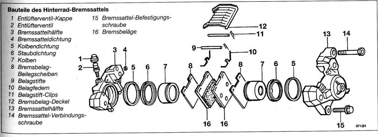

ich meine die Bauteile mit der Nummer 10.
Habs mal kurz gescannt.

Ja.. nr 10 ist dafür da nr 8 an den Bremsbelägen zu halten...
und nr 8 ist wie gesagt meines Wissens (abhängig von den Bremsbelägen) überflüssig.

Aber bei der GS. An der GS drücken sie von unten gegen die Stifte und in der Mitte von oben auf den Bremsklotz. Darum sind da dünnere Trägerplatten auch nicht so problematisch wie bei den alten Bremssätteln vorne.
