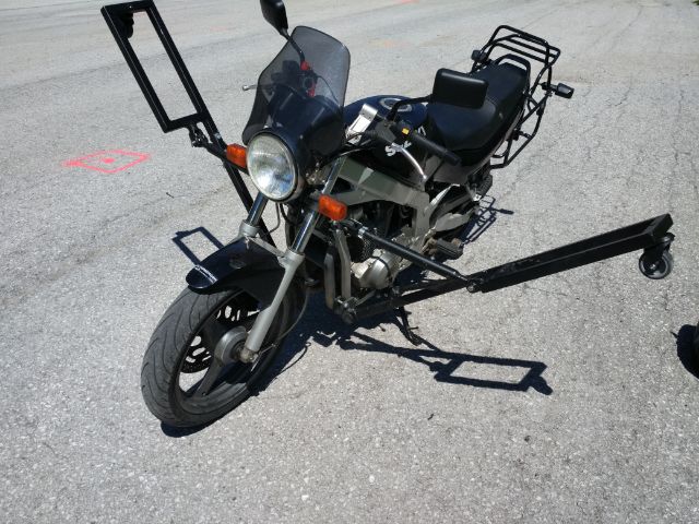

Alt 29.05.2017, 17:06:08   #17
Benzinesel381
Registriert seit: 14.05.2016
Beiträge: 11
der plan hat soweit funktioniert. der not-aus macht auch was er soll (relais ist umgebaut ).

Alt 30.05.2017, 05:17:16   #18
Cool
Alt 30.05.2017, 06:31:06   #19
GS500BJ89
Benutzerbild von GS500BJ89
Registriert seit: 06.12.2015
Beiträge: 160
Kilometer: --
Fehlt nur noch der Propeller
Alt 30.05.2017, 15:51:24   #20
Iwo.. Gas geben, kurz gleiten, landen, wieder Gas geben
