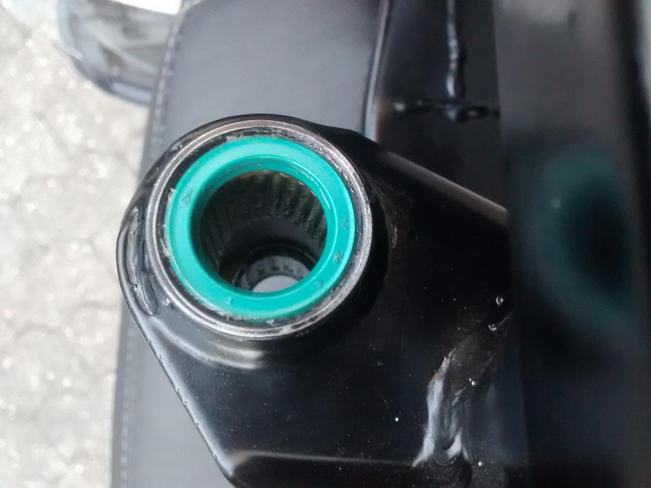

So
Habe die Lager jetzt eingepresst und dann noch mit Dichtringen abgeschlossen.
Sieht jetzt so aus.

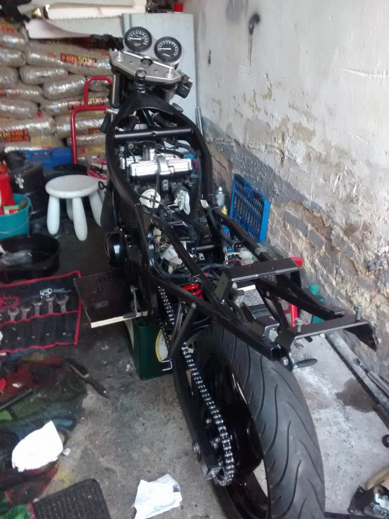

Hi
Hits:	1387
Größe:	111,6 KB
so langsam geht es weiter.
Weiteres folgt.

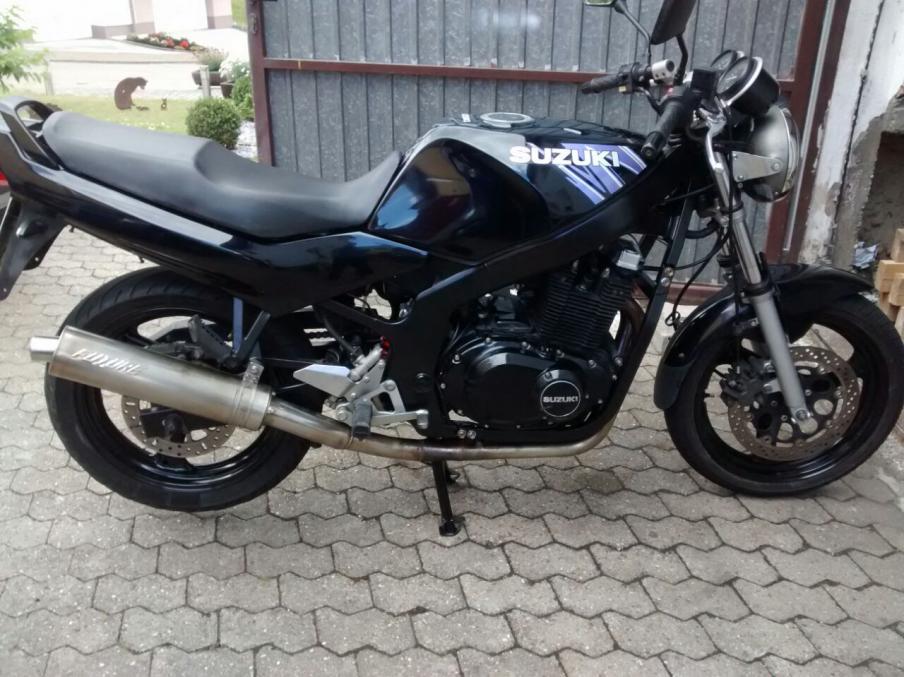

Das Moped ist jetzt soweit fertig. Ein paar Kleinigkeiten gibt es aber noch zu erledigen. An der Stelle auch noch ein Dankeschön an klassikfon für die Vergaserreinigung.
Hier noch ein Bild.
