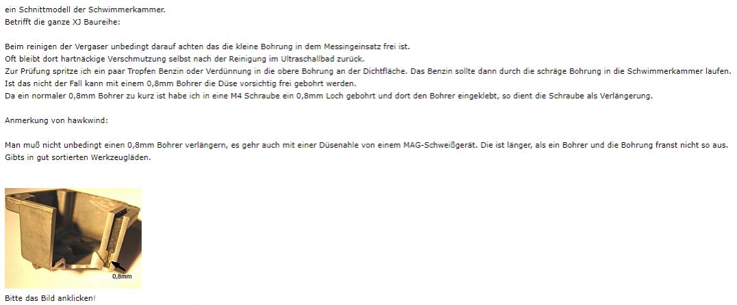

Ich selbst fahre eine Yamaha XJ 650 und habe unten im Schwimmerkasten solch Bohrungen, die für den Kaltstart da sind.
Bild davon im Anhang.
Gibt es solch ähnlich Bauliches Teil wo ich ansetzen kann oder hat der Eine oder Andere eine Anregung für mich.
