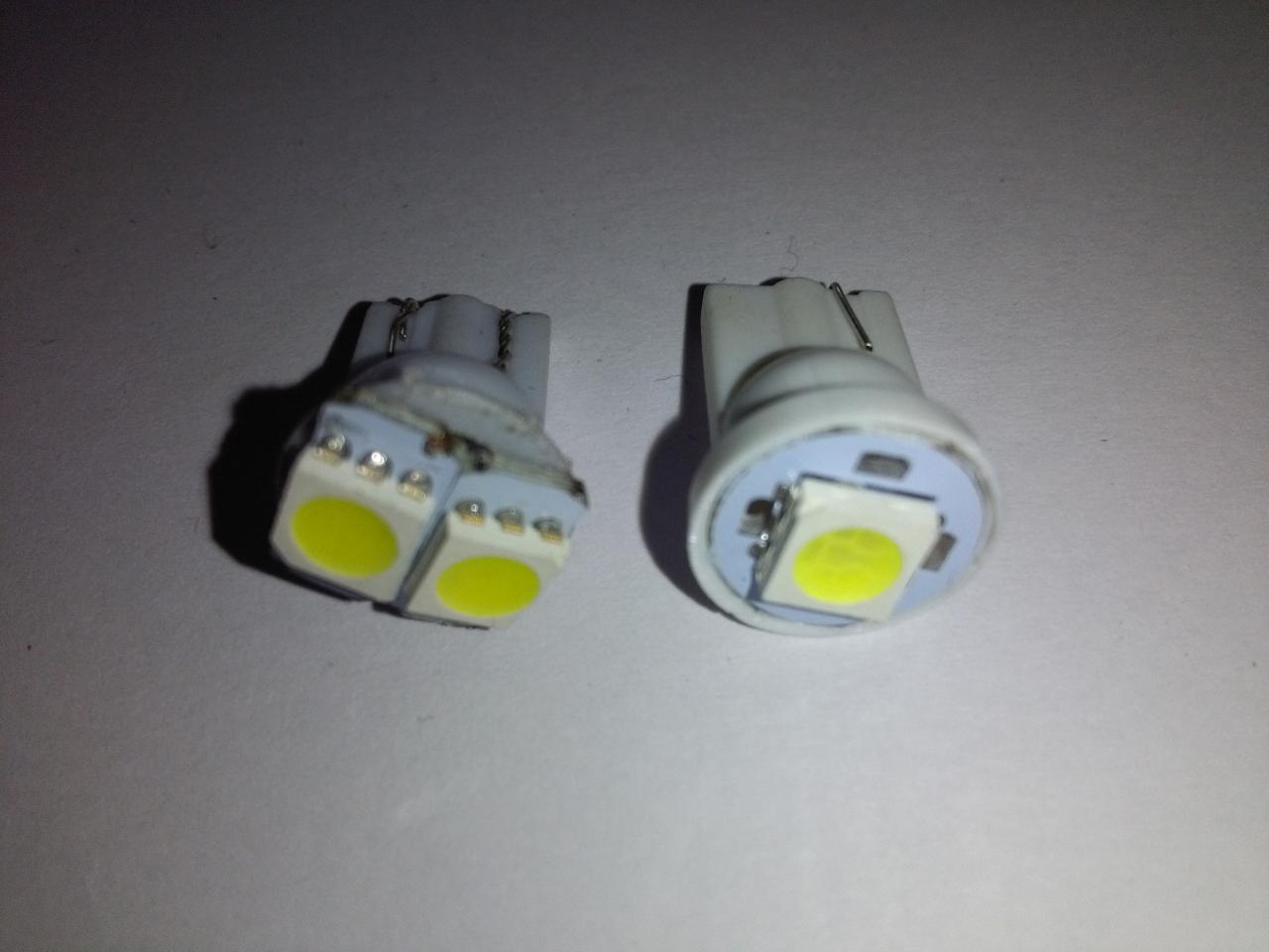

Weil ich keine Ahnung von Elektrik/tronic habe muss ich basteln. Habe mir dann zwei Platinen so geschliffen das die in eine Fassung passen. Und gegenpolig wieder einsetzen. Habs noch nicht eingebaut aber könnte funktionieren?
Stimmt, keine Ahnung von Elektronik. Wird ohne zusätzliche Masse nicht funktionieren, da eine Diode immer im Sperrbetrieb ist und einen Elektronenfluss verhindert.

Sorry, habs eingebaut und funzt. Seid doch nicht immer agro sondern freut euch.
Tom, stimmt. Die eine sperrt aber was macht dann die Andere welche entgegengesetzt eingebaut ist?

...Die eine sperrt aber was macht dann die Andere welche entgegengesetzt eingebaut ist?
Na, die leuchtet halt - weil gegenpolig eingebaut
Etwas anderes bewirkt die Diodenkombi für die normele Lampe ja auch nicht

Die Diodenkombi für die normale Lampe ist aber widerstands-/leistungsunabhängig, während diese Lösung in meinen Augen, auch, wenn gut gemacht, konstruktiven Pfusch darstellt, weil auch hier die Widerstände wieder zueinander passen müssen. Weil eben immer noch die Blinker der "anderen" Seite in Reihe zur Kontrolle geschaltet sind, der Widerstand über die Kontrolle also möglichst hoch sein sollte, damit die "anderen" Blinker nicht mitblinken.
