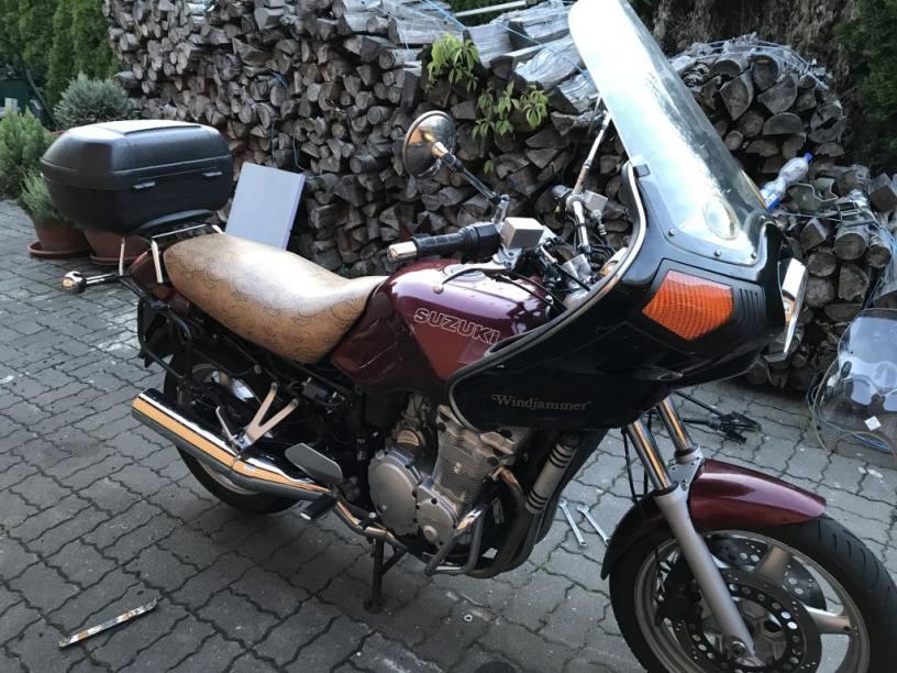

Zitat von dieterpapa Beitrag anzeigen
ich hab gerade eine alte Vetter Windjammer Verkleidung an der GSX1100G durch den TÜV bekommen.
Da würd mich jetzt aber mal ein Bild interessieren...
Kukksu:
http://www.gsx1100g.net/forum/viewto...10832&start=60

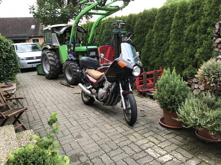

Bilder
Hits:	793
Größe:	101,5 KB
ID:	27069   Klicke auf die Grafik für eine größere Ansicht
Hits:	779
Größe:	111,8 KB

Schöner Deutz

Schöner Deutz
Ja
