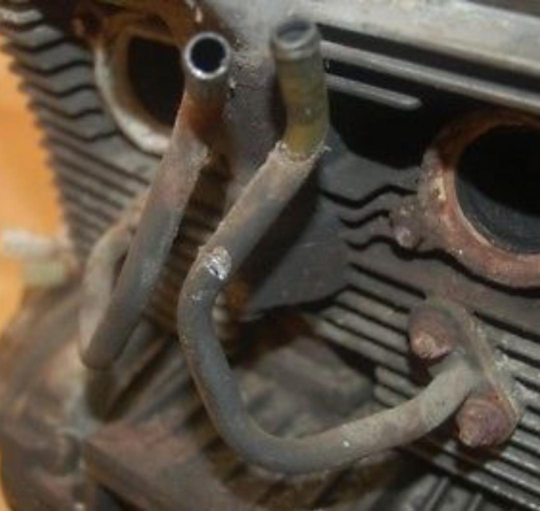

ich habe zufällig einen Motor gefunden, der als Motor für die GS500F k4-k8 angeboten wird.
Das kann doch nicht hinhauen, oder bin ich hetzt blöd?

Die Beschreibung vom Verkäufer stimmt. Das ist das Modell mit Sekundärluftsystem, wenn auch ziemlich verranzt...

Das Sekundärluftsystem gabs schon vor der K4! Bei dem Motor ist eher die Frage ob er wirklich den Anschluss für den Ölkühler besitzt - der ist nämlich ganz unten an der Ölwanne und im Bild nicht ersichtlich. Abgesehen davon scheint das Diing komplett versaut zu sein.....

An SLS dachte ich gar nicht. Braucht ja auch keiner...

Auf jeden Fall stecken noch die Krümmerschrauben im Kopf
