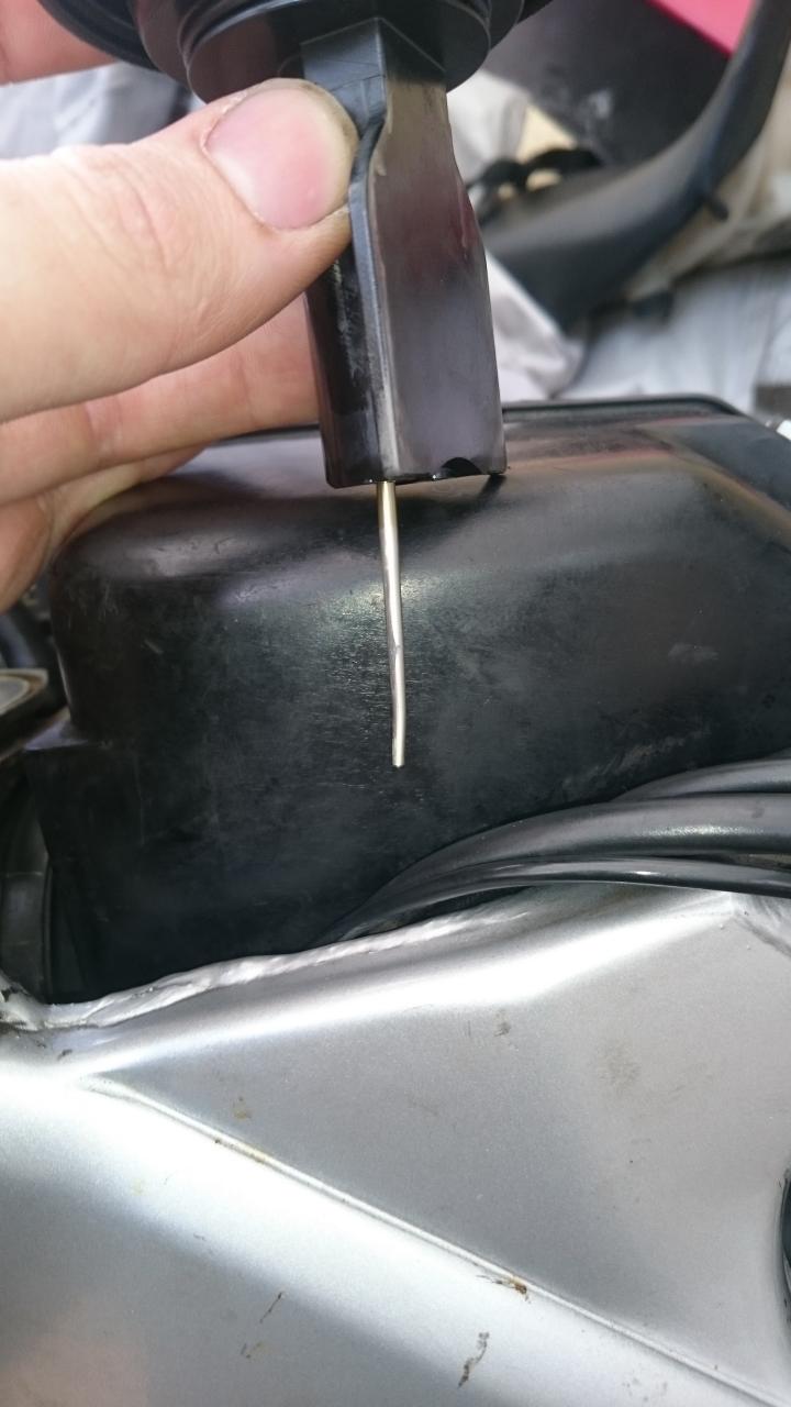

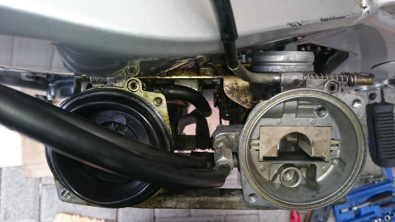

so weiter gehts... wollte mir mal die dichtringe von den synchronisationsstutzen ansehen und musste feststellen, das der vom rechten vergaser fehlte?!?!?!? Bzw. habe ich alles danach abgesucht und nichts gefunden.
zudem war die nadel des linken vergasers unten verbogen. habe die soweit mir möglich wieder gerade gebogen.
es fällt auf, das der linke vergaser deutlich siffiger ist als der rechte?!

Tu dir und der GS einen Gefallen: Kauf eine neue Nadel! Das ist ein Präzisionsteil und was soll der dann bewirken wenn du ihn nur "geradebiegst"? Da wird das Gemisch niemals stimmen. Der Vergaser sieht ja nicht umsonst so verschmutzt aus. Prüfe auch den Düsenstock (in den die Nadel eintaucht) auf Abnutzung. Möglicherweise muss der auch neu werden.
Wenn du dann die Leerlaufdrehzahl einstellst: Bitte bei heissem Motor - nicht bei warmen Motor. Das ist ein großer Unterschied!

Das günstigste ist, wenn du deinen Vergasern einen Reparatursatz gönnst. Ich habe kürzlich die Sätze von Keyster verbaut. Es war alles dabei was man tauschen kann und der Motor läuft wieder wunderbar!

Der linke Vergaser ist der, der den Unterdruckanschluss zum Benzinhahn hat.
Zieh den Schlauch mal vom Vergaser ab. Wenn da Sprit rauskommt, ist der Hahn hinüber.
btw: die winzigen O-Ringe kleben oft unten an den schwarzen Deckeln.
Wenn die aber partout nirgends sind, hättest du das beim Falschlufttest merken müssen.

Wie Janster schreibt, einmal alles neu. Wenn die Nadel schon so aussieht, sieht der Rest vermutlich auch nicht besser aus. Sind 70 gut investierte €uros.

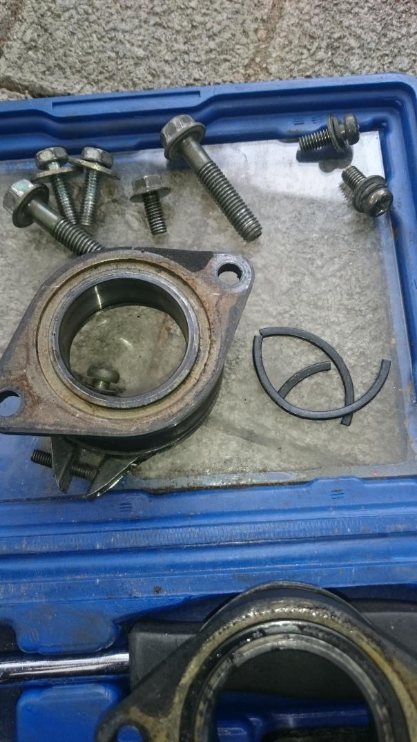

sooo... nach einer kleinen ausfahrt heute läuft die gs viel viel besser, sodass ich behaupten möchte es lag an diesen defekten.
-zu hoch eingestelltes Standgas
-Dichtringe im Ansaugstutzen ausgehärtet und gebrochen
-dichtring des rechten Synchronisationsstutzen fehlte
-Düsennadel das linken Vergasers gebogen
-Nockenwellenentlüftungsschlauch ausgehärtet
vielen Dank für die hilfreichen tipps und dadurch schnelle lösung des problems
anbei noch ein bild von den dichtringen im ansaugstutzen
