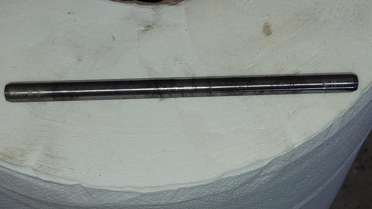

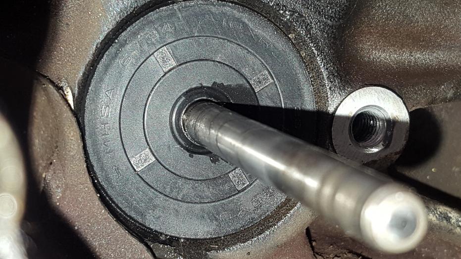

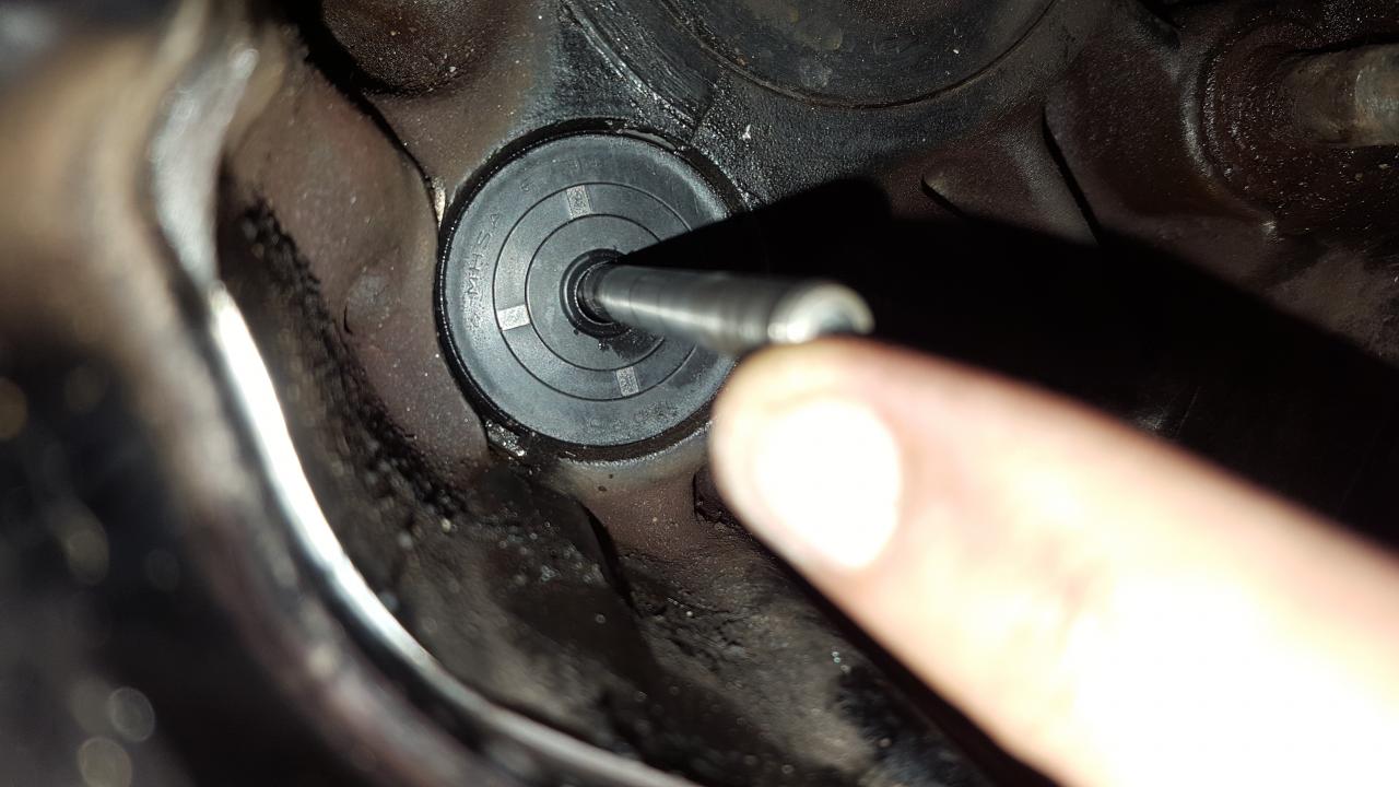

Ich habe heute nochmal alles ausgebaut und habe bemerkt, dass die Druckstange relativ viel Spiel im Simmerring hat (siehe Anhang Bilder), ist das normal? Genauso hat die Druckstange schon ihre besten Zeiten hinter sich (siehe Bilder). Ich habe jetzt einfach mal aus Protest, meine komplette Kette gesäubert und neu und leicht eingefettet und mir eine neue Kupplungsdruckstange bestellt. Mal schaun.

Mach mal ein Bild vom Druckmechanismus, Innenseite vom Deckel.
So wie Druckstange aussieht, hast du zuviel Spiel.

Ich denke Mal mit Spiel meint Jim nicht das Wackeln sonder das Axialspiel... Mithin sieht die Stange ziemlich riefig aus, ne neue ist da nicht schlecht, denn mit Riefen, machst du die Lippe vom Dichtring auch wieder kaputt. Ich würd, auch wenn's weh tut, nen neuen Simmerring nehmen...
