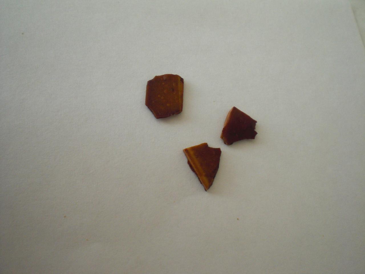

Hallo Zusammen,
habe Heute das Öl gewechselt und das im Altöl gefunden.Mir ist mein Herz in die Hose gerutscht
Suzi ist 23 Jahre alt und hat 53000 km gelaufen.
Was könnte das sein? (Polrad/ Lima ?)
Wäre für einen Tip sehr dankbar.

Das sind kleberreste deiner Lima. Die halten die Magnete an Ort und Stelle.
Ich such Dir mal ein Foto.
Guckst du hier:
http://forum.gs-500.de/showthread.php?t=39164

Das ist es .Ist das das Polrad?
Was passiert im schlimsten Fall, wenn nichts gemacht wird?

Von Pkw-Motoren kenne ich dieses Bild, wenn sich teile der Gleitschienen einer Steuerkette auflösen. Passiert das bei der GS öfter, dass sich der Kleber löst?

Deine Lima geht kaputt. Lass mal öl ab und guck hinter die Lima wie die Magnete aussehen, dann montierbar du dir ein gutes gebrauchtes Polrad und alles ist schön.
Sagen wir so, es ist kein unbekanntes Problem. Ähnlich wie das Benzinhahn-Problem etwa.
