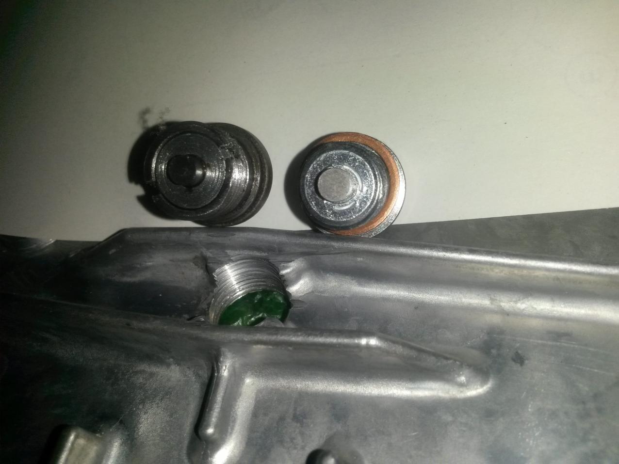

Liebe Leute,
ich habe mich heute an den Ölwechsel gemacht.
Dazu bin ich wie in der FAQ beschrieben vorgegangen.
Als ich dann nach Tausch und Verschließen des Ölfilterdeckels die neue Ölablassschraube samt neuer Dichtung einschreiben wollte, war die zu klein, sie hatte Luft. Schnell nochmal auf die Verpackung geschaut und überprüft, aber nein, es ist die richtige Schraube.
Daraufhin habe ich die alte Ölablassschraube aus dem Altöl gefischt (ist mir reingefallen). Da bekam ich einen großen Schreck: Da hängt das halbe Gewinde mit an der Schraube?!? Ich Idiot muss wohl das Gewinde abgebrochen haben (obwohl ich richtig rum rausgeschraubt habe!!!).
Nach etlichen Fluchen und Kraftausdrücken habe ich mir gedacht, ich schraub die Ölwanne ab und guck mir das Dilemma des abgebrochenen Gewindes einmal an. Für 20€ würde ich sonst einfach ein gebrauchtes neues holen.
Das Ergebnis sehr ihr auf dem Foto. Ich bin mir jetzt auf einmal total unsicher, ob da überhaupt was kaputt ist? Hat evtl. der Vorbesitzer das Gewinde aufgebohrt / größer gemacht und ein Ersatzgewinde reingedreht? Ich kenne mich mit den Möglichkeiten Gewinde zu bearbeiten nicht aus.
Im Optimalen Fall (bitte bitte bitte !!!) brauch ich doch einfach nur ein neues Innengewinde, wie es an der alten Ölablassschraube hängt und schraub das mit der neuen wieder rein, oder?
Bitte helft mir indem ihr mir sagt, ob da am Gewinde was kaputt ist oder nicht. Die Originalschraube geht jedenfalls nicht rein, weil zu dünn..
Wo bekäme ich denn so ein verdickendes Gewinde her, wie an der alten Schraube?
Kann ein Metallbaubetrieb das günstig flicken/reparieren?
Tipps, wo man offline und am gleichen Tag die Ölwannenpapierdichtung herbekommt?
Lieben Dank

Für mich ist da ein Adapter drauf. Warum nimmst du nicht das Alte und schraubst auf das Neue?
Alt 08.07.2019, 18:44:02   #3
Beiträge: 7.388
Für mich ist da ein Adapter drauf.?
Nennt sich Helicoil.

Naja, ich dachte zuerst, das was da an der Schraube hängt, ist das abgerissene Gewinde der Ölwanne
Ich hab das Zusatzgewinde leider schon etwas beschädigt beim Versuch, die alte Ablassschraube da raus zu holen (habe es mit der Wasserpumpenzange fest gehalten). Wenn es wirklich nur ein Reparaturgewinde ist, würde ich ungern das kaputte wieder rein schrauben und lieber ein neues nehmen. Ist das standardisiert? Wo bekommt man sowas?

Möglicherweise war der Vorbesitzer deiner Maschine nicht der erste, der mit zu viel Schmackes die Schraube wieder reingedreht hat und dann feststellen mußte, daß nach fest eben doch ab kommt... und dann mit nem Helicoil o.ä. versucht hat, den Schaden zu beheben. Frag mal Tante Google nach Helicoil, da wirste schon fündig.

Danke für den Tipp mit Helicoil. Und ich Depp schraub die ganze Ölwanne ab und muss die jetzt neu dichten (ich hoffe ich krieg die Dichtung hier morgen irgendwo direkt)
Es ist in der Tat ein Reparaturgewinde (ich habs mal in den Schraubstock gespannt, dann konnte ich die Ablassschraube rausdrehen), allerdings so wie ich das sehe nicht von helicoil. Nun gibt es ja noch verschiedene andere Anbieter.
Oftmals gibt es nur ganze Reparatursätze mit Werkzeug, etc.
Wo bekommt man einzelne Reparaturgewinde, evtl. einfach bei Autowerkstätten anfragen?
Welche Größe würde benötigt bzw. wie kann ich das sicher feststellen?

Fährste einfach in ne Werkstatt und die machen Dir nen passenden Einsatz rein.

Keine Gewindespirale nehmen, sondern eine Gewindehülse, zB TimeSert von Würth. Die wird durch das einschrauben des Gewindeformdorns in das vorher größer geschnittene Gewinde gepresst.

Ein Helicoil-einsatz hat normalerweise aussen ein gegengleiches Gewinde. Zudem muss er eingeklebt werden, damit er sich nicht mitdrehen kann.

Da der Einsatz eh schon draußen ist, könnte es einfacher sein, ein passendes Gewinde in die Ölwanne zu schneiden (schneiden zu lassen) und entsprechend eine passende Schraube zu nehmen inkl. Dichtring.
Also wenn der Stopfen jetzt M6 hat, und die Kernbohrung passt, auf M8 schneiden und eine M8 Schraube rein. Kupferdichtung rauf und gut ist.

Kann man machen, ist aber ne fummelige Arbeit, ich würde warten bis die neue Dichtung da ist. Ansonsten würde ich 0,2 oder 0,3 mm Dichtungspapier nehmen, das ist da nicht kritisch.
Und schmier die neue Dichtung auf beiden Seiten dünn mit Fett oder Öl ein, dann geht sie beim nächsten mal zerstörungsfrei runter.
Gewindereparatur würde ich tendenziell eher mit einer Hülse machen , z.B. Timesert. Zumindest wenn kein Platzproblem besteht.
Aber ist denn das Gewinde an der Ölwanne so vermurkst?
Es gibt von Loctite hitzefeste und spaltfüllende Metallklebstoffe, damit kann man das einfach wieder einkleben.
Ich hatte das Problem mal an einer Zündkerze. Da hatte der Vorgänger auch eine Gewindehülse zur Reparatur des Kerzengewindes genommen.
Und die Gewindehülse hab ich mitsamt der Kerze rausgeschraubt weil die richtig fest auf der Kerze sass.
Daraufhin habe ich die Gewinde schön sauber gemacht und die Hülse zusammen mit der Kerze wieder eingeschraubt (das Gewinde der Reparaturhülse mit Metallkleber eingestrichen)
Und am nächsten Tag konnte ich dann die Zündkerze ausdrehen und die Hülse blieb drin
Wenn Interesse, kann ich heute abend mal schauen wie das Zeugs hiess dass ich dafür verwendet habe.

Das auf den Bildern ist eine Gewindehülse, kein Helicoil.

Schlussendlich hat man mir in einer Oldtimerwerkstatt eine Zündkerzenreparaturhülse mit Loctite (rote Flasche, blaugrüner Inhalt) in das bestehende Gewinde in der Ölwanne geklebt. Hat mich nen 10er gekostet.

Da gibts echt schlimmeres Und nein , hat keine Nachteile, im Gegenteil, wenn die Stahlbüchse sauber eingeklebt ist, dann ist die Verschraubung in Zukunft "robuster" als das Gewinde im Alu

Das meinte ich doch, ist nicht Helicoil. In dem dünnen Material würde es sicher Probleme geben.
Richtig eingesetzt hält auch Helicoil ewig. Egal jetzt, er hat nun ne Buchse drin und gut.

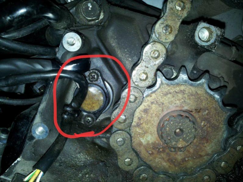

Beiträge: 5.313
Ja, den meint er!
Wenn du schon dabei bist: Auch an der Ritzelwelle oder am Gangsensor kann was rauskommen. Nicht zu vergessen die Dichtung des LiMa-deckels.
Alt 06.04.2022, 21:13:32   #40
domeo
Registriert seit: 03.09.2020
Beiträge: 5
Ja, den meint er!
Ich danke! Hab die Abdeckung abgeschraubt, bei der Schaltstange kam auf jedenfall gut was raus und bei der Kupplungsstange anscheinend auch bisschen was. Die Ringe hab ich eben bestellt. Lima Deckel schaut gut aus. wo ist der gangsensor?
domeo ist offline   Mit Zitat antworten
