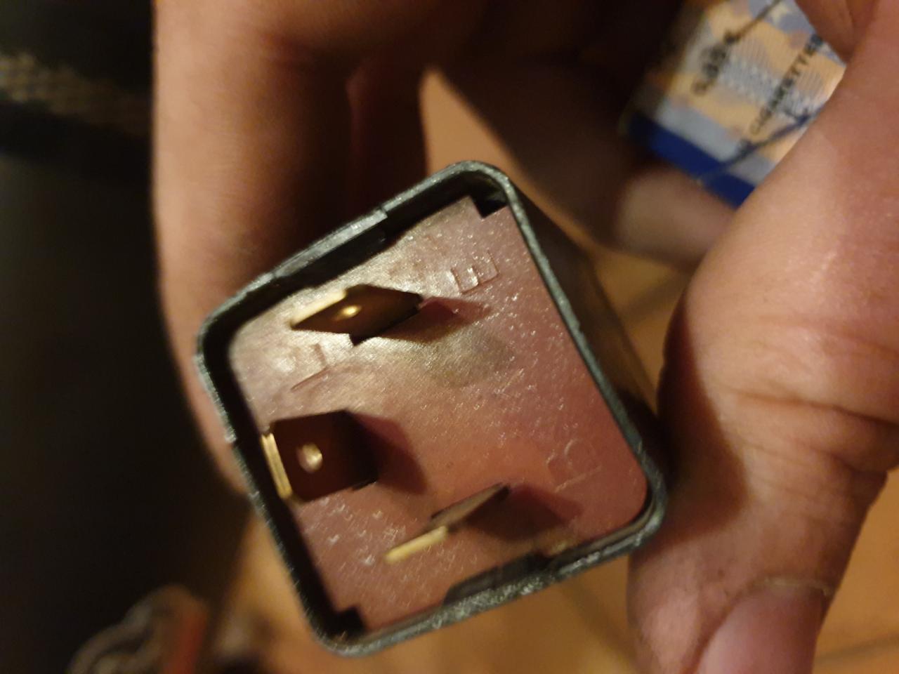

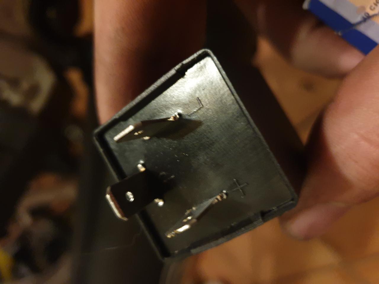

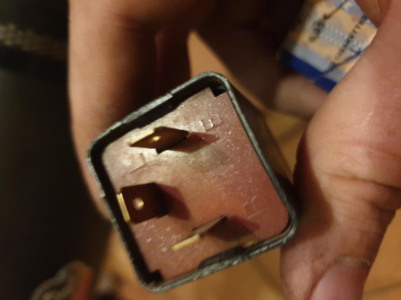

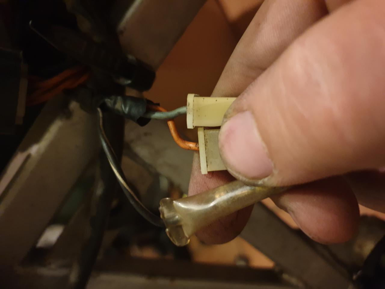

Da ich leider nicht wirklich eine Lösung für mein Problem in den zahllosen Beiträgen rund um die LED Blinker gefunden habe, versuch ichs mal so.
Zum Problem :
LED Blinker vorne + Hinten
Aktuell Original Relais -> Warnblinken
Soweit so gut.
LED Relais besorg mit drei Anschlüssen wie auch das originale. Aber egal wie ichs anschließe zerschießt es mir die 20A Sicherung.
Bilder von den 3 Kabeln am Relais sowie altes und neues Relais angefügt. Wie schließe ich richtig an oder geht es eben nicht so P&P ?
Sorry für die dumme Frage aber stehe irgendwie auf dem Schlauch 🤷*♂️

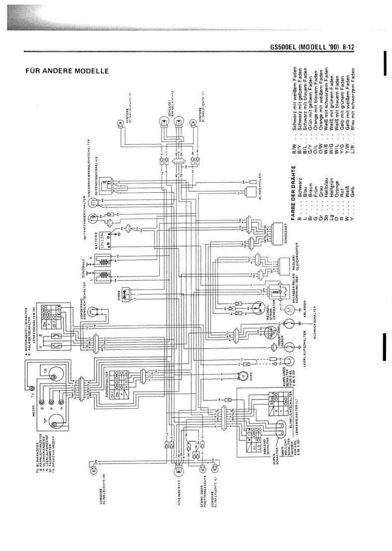

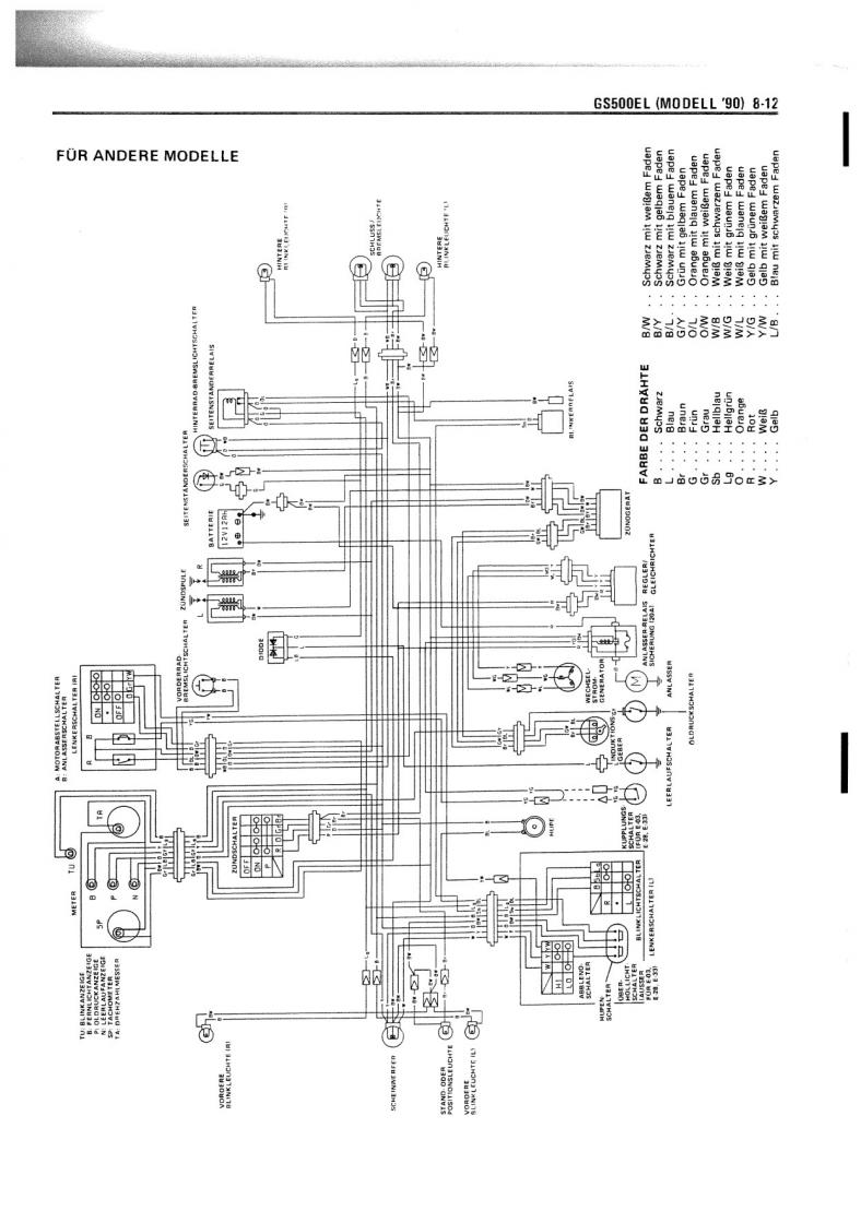

Warscheinlich ist dein neues Relais intern anders beschalten. Miss das Alte durch was es tut und dann das Neue. Anbei Schaltplan.

Habs jetzt trotz das ich nich davor gesträubt habe den Kabelbaum zu zerschneiden mit dem Kellermann gemacht und siehe da es funktioniert wie es soll 🤷*♂️
