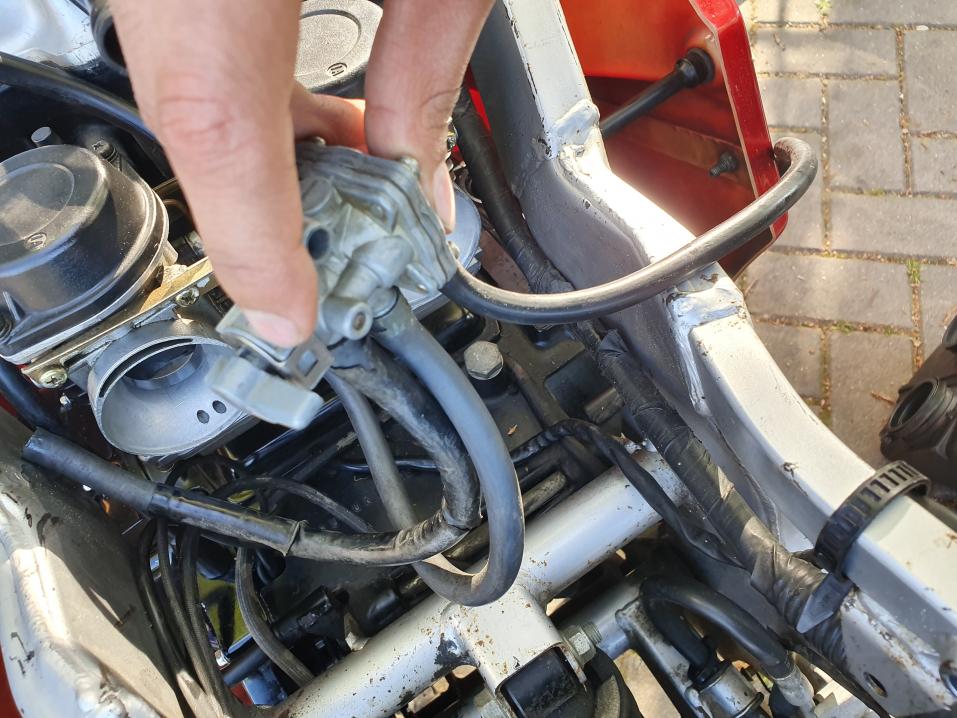

Alt 24.04.2020, 16:43:00   #8
Lordbananas
Registriert seit: 01.04.2020
Beiträge: 9
Tut mir leid das ich hier so gehackt antworte.
Unterdruck schlauch am vergasee ab gemacht und leicht gesaugt, häkt dicht und kein benzin floss raus.
Aber wenn ich den hahn ein bisschen zu mir ziehe wird er unten feucht. Ist das normal? Wenn ich wieder einwenig reindrücke bleint er trocken (da wo mein finger ist)

Alt 24.04.2020, 20:04:19   #9
Also, wenn es am Verstellknebel herauskommt, ist der O-Ring vermutlich abgenutzt. Leider gibt es für diese Hähne keinen Rep.Satz. Entweder du suchst dir einen passenden benzinfesten O-Ring, der dann mit Porto auch gerne 10 € kostet und du nicht 100%ig sicher bist, dass der passt oder du kaufst einen neuen Hahn für ca. 50 €.
Schläuche sind nicht gerissen?

Alt 25.04.2020, 20:17:47   #11
Wollte nur, dass das mit den Schläuchen nochmals angeschaut wird, bevor ein teurer Benzinhahn gekauft wird und es dann doch nur an den Schläuchen lag.

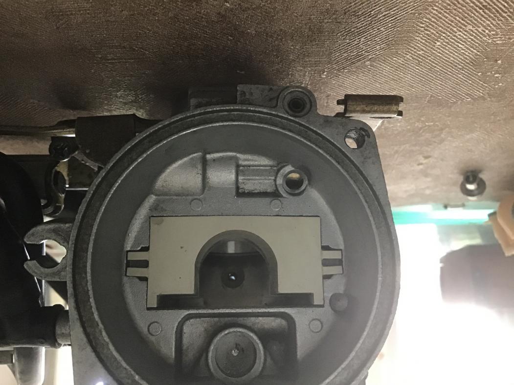

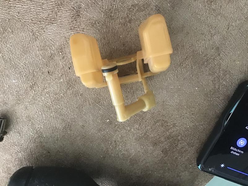

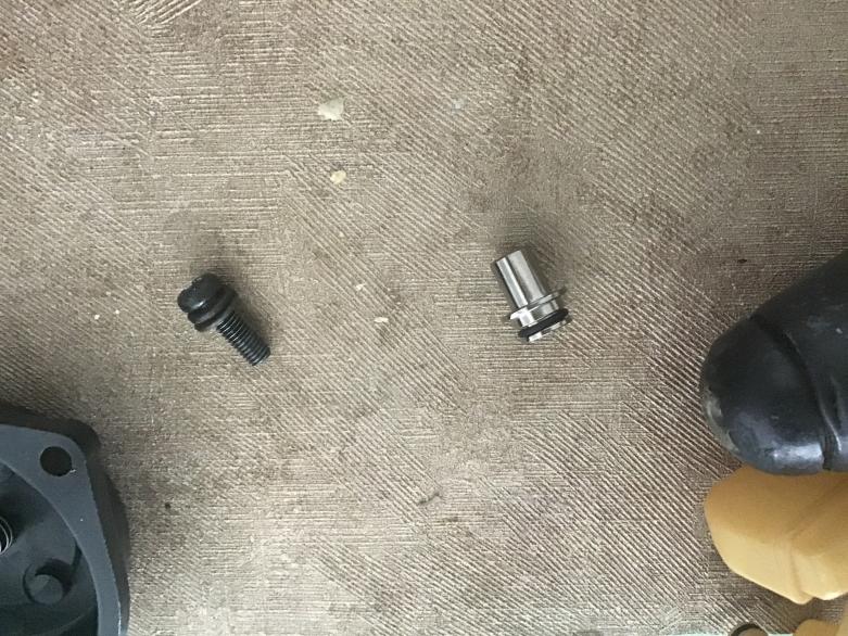

Ähm.. wo genau sind die Synchronanschlüsse und meinst du das hier (1. Bild) mit weißen Führung des Düsenstocks?
Ich schätze mal der O Ring am Deckel war undicht weswegen es jetzt nicht mehr an den vergaser runterläuft sondern in den Brennraum/Luftfilter.
Auch wenn der Benzinhahn defekt ist müssten die Nadeln nicht trotzdem ein überlaufen verhindern oder habe ich einen Denkfehler?
Nur nochmal zur Sicherheit, weil ich blutiger Anfänger bin
- o Ring schwimmernadel Sitz Bild 2
- o Ring am Schwimmer Bild 3

Leider habe ich Probleme beim hochladen

Bild 3

Beim O-Ring der Leerlauf-Gemischschrauben auch die kleinen Metallscheiben nicht vergessen, da sonst die Feder den O-Ring schnell wieder "mordet".
Am besten sich eine Explosionszeichnung vom Vergaser besorgen, geht über Bildersuche relativ einfach.

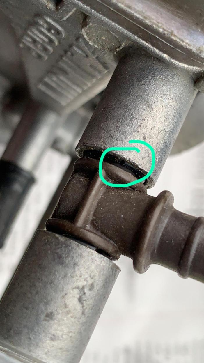

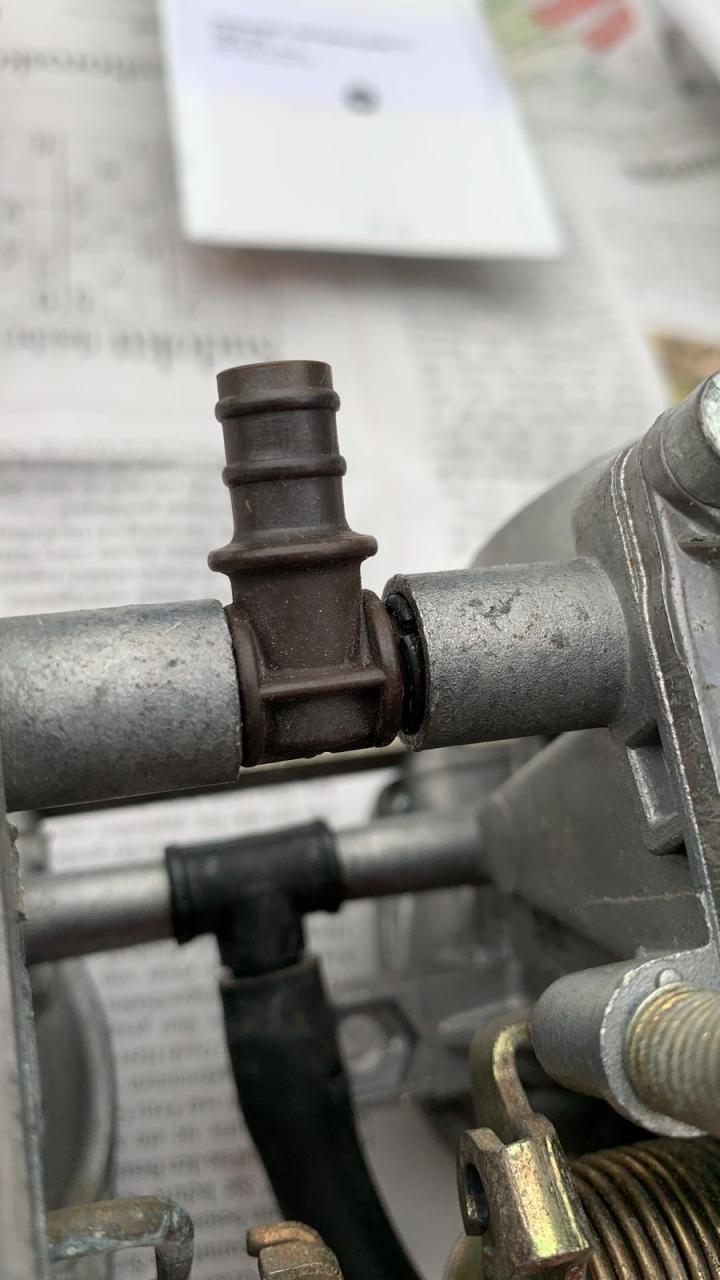

Nach langen Jahren der Enthaltsamkeit wende ich mich wieder vertrauensvoll an euch
Ich wollte meine Kiste nach wirklich langer Standzeit mal wieder fahren. Sprang auch ziemlich problemlos an, doch dann tropfte Benzin. Und das nicht wenig. Es kam auf jeden Fall vom Vergaser. Da ich ihn ohnehin mal reinigen wollte habe ich ihn kurzerhand ausgebaut.
Bei Louis gleich zwei Reparatursätze und neue Düsen bestellt und alles fein getauscht und gereinigt. So wie es in der Schwimmerkammer aussah war es auch bitter nötig...
Jetzt zu meinem Problem: Beim auseinandernehmen sind mir zwei Dinge aufgefallen.
1.) Der schwarze Deckel von einem der Vergaser hat einen Riss. Wo bekomme ich bezahlbaren Ersatz her?
2.) Vom T-Stück sind die Dichtungen hinüber. Muss ich den kompletten Vergaser trennen und alles neu synchronisieren oder gibt es einen „Trick“ die Dichtungen ohne große Aktion zu tauschen? Synchronisieren etc. Habe ich selbst noch nie gemacht. Habe auch keinen Synchrontester parat.
Ich bin für jeden Hinweis oder Hilfe dankbar.

1. Bei Suzuki sind die Teile nicht mehr gelistet, also bleibt nur Gebrauchtersatzteilemarkt im Internet. Da muss man suchen. Oder bei Mikuni nachfragen, vll. haben die noch Teile. https://www.mikuni-topham.de/
2. Ich sehe keinen anderen Weg als mindesten einen Vergaser vom Träger zu lösen. Wenn der Motor nach der Reparatur nicht gut im Leerlauf läuft, bring sie zur Werkstatt und lass sie synchronisieren. Das kostet nicht die Welt. Sollte in 30 Min. erledigt sein. Schreibt der, der seine Vergaser noch nie synchronisieren ließ und die Drosselklappen auf gleichen Spalt eingestellt hat. Meine GS läuft so schon seit knapp 50000 km. Keine Ahnung ob das optimal ist, vermutlich nicht. Der Motor springt gut an, läuft zuverlässig auch bei 1000 U/min. Ich schätze, dass meine Einstellung so verkehrt nicht sein wird.
Alt 08.06.2020, 20:10:13   #26

Ich habe fleißig gegoogelt und zu beiden Punkten etwas herausgefunden:
1. Bei https://www.suzuki-motorrad-ersatzteile.de/ gibt es unter der Artikelnummer 068.13502-01D00-000 genau diesen Deckel. Kostenpunkt (leider) knapp 25€ + Versand. Habe in den sauren Apfel gebissen und ihn jetzt bestellt.
2. Durch Recherche im Forum und auf YouTube habe ich eine super Anleitung + Anwendungsvideo gefunden, wie man sich für ca. 10€ einen Synchrontester selbst basteln kann.
