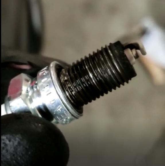

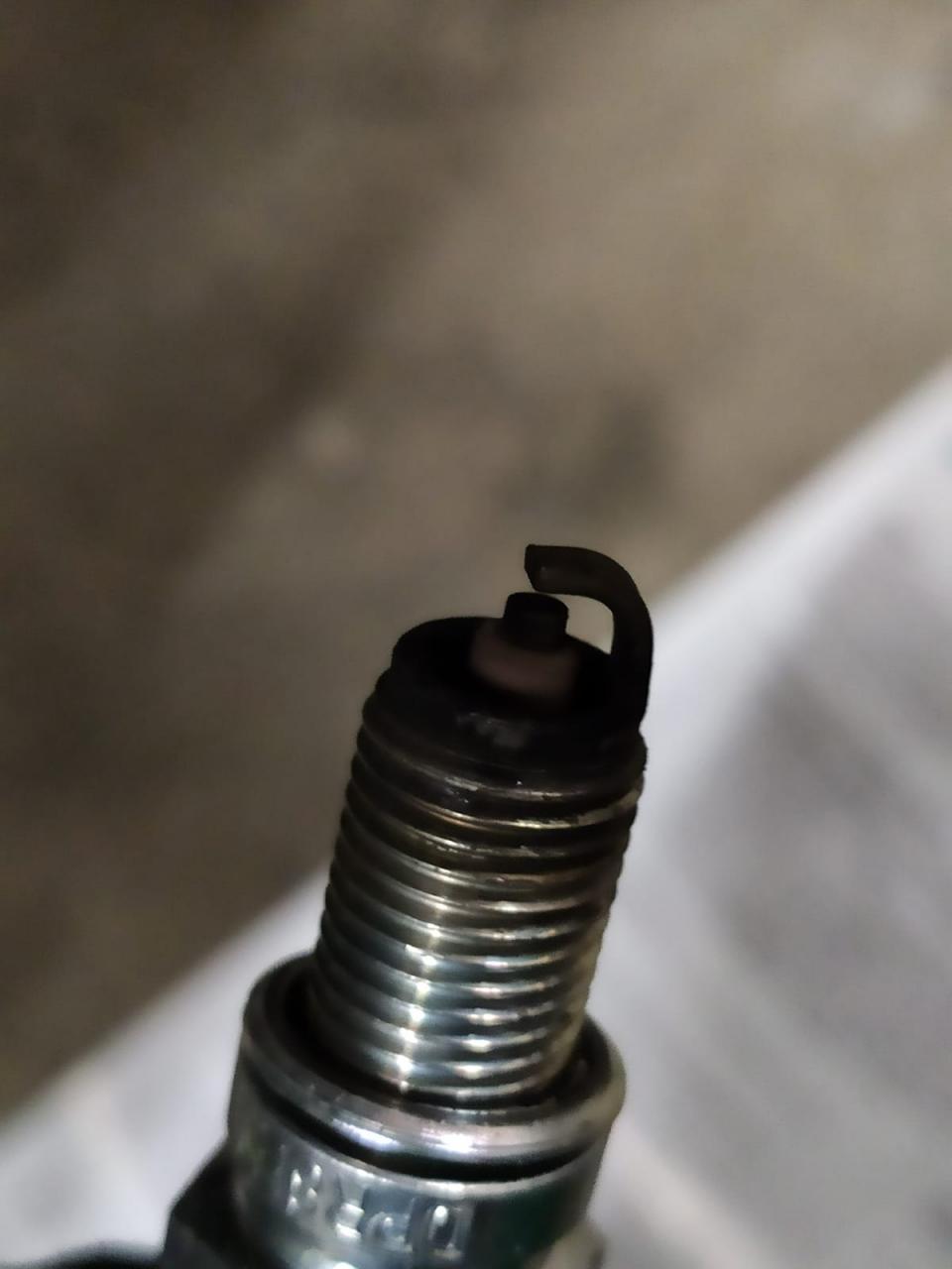

Name:	Linke Kerze.jpg
Hits:	1943
Größe:	25,0 KB
ID:	29389   Klicke auf die Grafik für eine größere Ansicht
Name:	Rechte Kerze.jpg
Hits:	1949
Größe:	54,7 KB

Läuft li viel zu fett! Kerzenbild sollte grau-weiss ein. Zündkerze OK? Li mit Re einmal tauschen und schauen ob sich was ändert.
Ansonsten: Vergaser/Benzinzufuhr prüfen! Synchronisation, Schwimmerstand, Verschmutzung, etc.
Welcher Luftfilter ist eingebaut? Suzuki Original oder Nachrüst?
An Kompression/Zündung/Ventile scheint es nach deinen Ausführungen/Prüfungen nicht zu liegen.

Zündkerzen: Ich meinte die im rechten Bild (dachte die ist vom linken Zylinder)
Rehbraun war einmal vor langer Zeit bei den Zweitaktern.......
Nur weil eine Zündkerze im ausgebautenen Zustand funkt, heist das nicht, das sie das auch unter Druck und Temperatur tut - deswegen: Prüfen!
Das Öl am Gewinde der linken Kerze ist seltsam. Ist auf der Zylinderseite äusserlich auch wo Öl zu sehen?

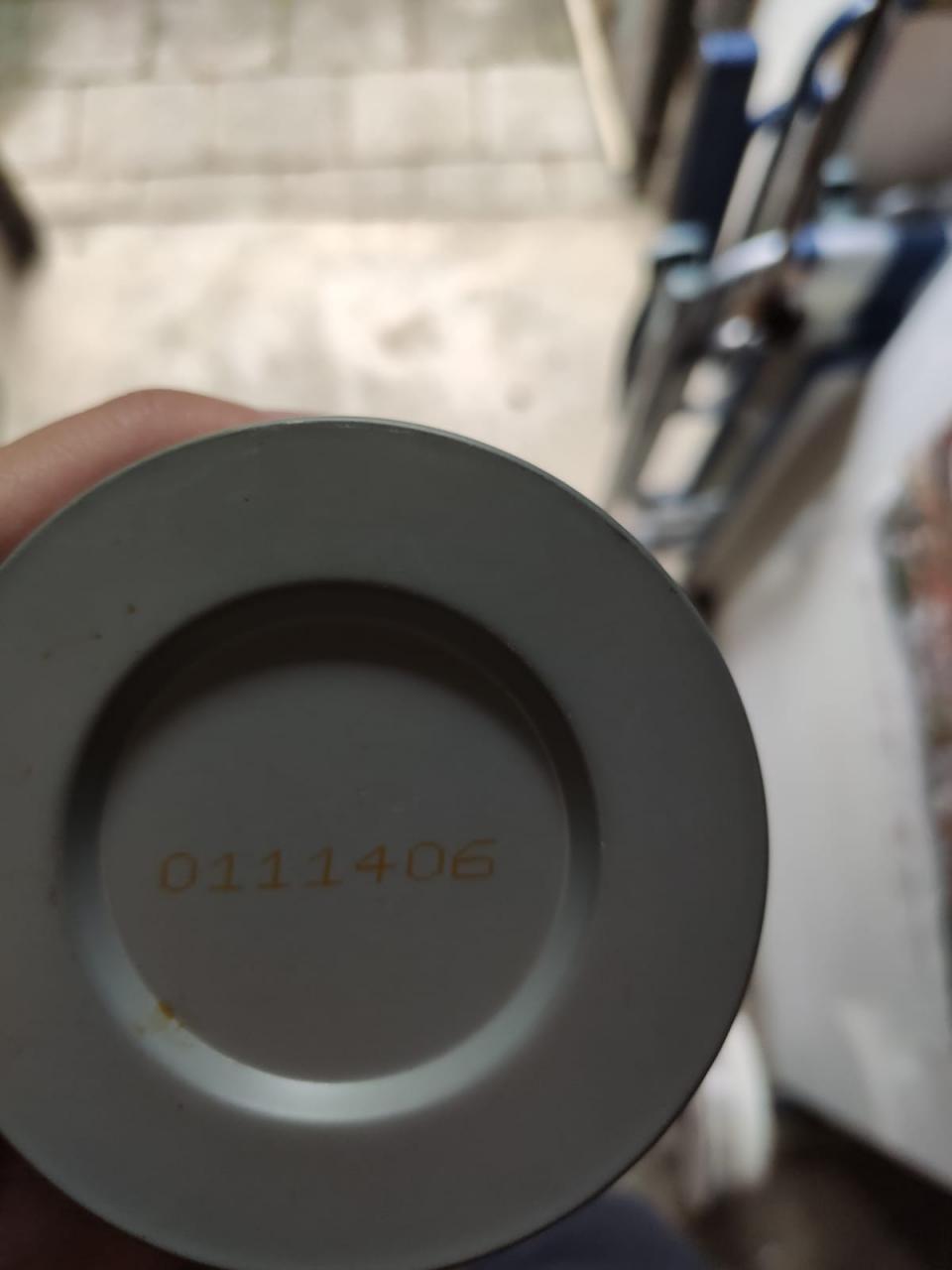

Lufi: Normalerweise müsste ein 4-stelliger alphanumerischer Code aufgestempelt sein. (z.B 0D00, 0D50, etc.)
Das ist das einzige was aufgestempelt war, entspricht aber irgendwie niocht so ganz dem was du sagst... :/
Hits:	2041
Größe:	50,6 KB

Beiträge: 8.816
Mit Messschieber ist es dann ungenau, wenn der Shim auch nur minimal geschüsselt oder mittig abgenutzt ist. Wir reden ja von 100stel mm.
Der Luftfilter ist nicht original.
Stimmt wohl, ich werde mal schauen wo ich eine Bügelmessschraube herbekomme und dann messe ich das nochmal nach.
Wow... Danke für nichts. Wie bekomme ich denn einen her der sicher Original ist und den richtigen Typ hat (01D00, wenn ich es in deinem Link richtig verstanden habe), wenn mein Händler mir diesen hier verkauft...
Worin unterscheiden sich die beiden denn?

Die Bezeichnung kann auch neben dem Einlass auf dem Luftfiltergehäuse stehen.
Alt 10.05.2020, 13:16:09   #14
Beiträge: 8.816
ZB hier.
Habe nachgeschaut, da steht leider nichts... Aber 01D00 passt ja.
ZB hier.
Dankeschön!

01D00 passt für eine 1991er GS.
Zur Frage Filter-Unterschiede: Der liegt im Strömungswiderstand. Dieser ist sehr genau auf die Airbox/Vergaserbatterie/Auspuffanlage des jeweiligen Baujahres der GS abgestimmt. Es gibt nicht viele Motorräder, die derart sensibel auf den Luftfilter reagieren, wie die GS. Deswegen ist auch bei Fremdprodukten immer Vorsicht angeraten, auch wenn da Suzuki GS500 kompatibel steht. Es kann gut gehen, sehr oft aber auch nicht. Billigere LuFis haben in der Regel auch schlechteres Filterpapier (irgendwo muss ja gespart werden).
