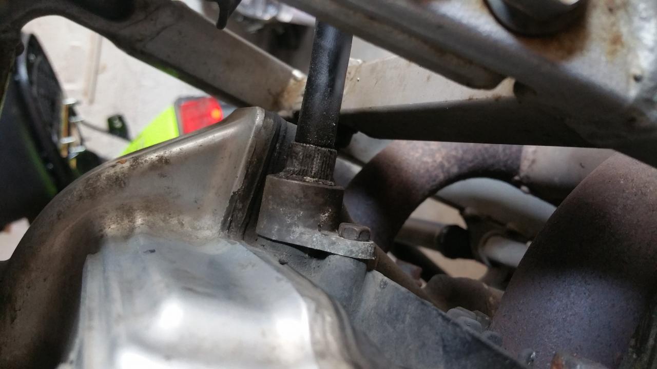

Ich habe ein Riesen Problem mit meiner DZM Welle... Sie sitzt FEST. Ich habe sie mit einer Zange versucht loszudrehen. Das hat sie nur deformiert... So feste kann man sie gar nicht packen als das ich sie nur einen mm hätte drehen können... Dann habe ich die kleine 6kantschraube daneben von dieser Halterung rausgedreht... Aber trotzdem ließ sich da nix lösen... Kann man die Welle samt dieser Halterung überhaupt abziehen wenn die kleine Schraube draußen ist? Ich könnte nochmal versuchen das loszuhebeln... Wollte aber nichts kaputtmachen. Es ist alles was eng solange der Motor im Rahmen sitzt.. Ich muss irgendwie die Welle losbekommen Hat jemand eine Idee oder kann mir ein Foto ohne Nockenwellendeckel zeigen damit ich mal sehen kann wie es von innen aussieht?
Das einzige was ich bisher noch versuchen kann wäre eine gripzange... nochmal versuchen mit voller Kraft an der Welle zu drehen und diese im Zweifelsfall abreißen... oder ich bekomme dieses kleine Teil da aus dem Kopf samt welle gehebelt- wenn das überhaupt möglich ist...
Das wäre meine Frage.
Ich befürchte schon fast das der vorbesitzer so dumm war schraubensicherung an die Welle zu machen.. Sie sitzt wirklich unnormal fest für ne Welle

Wenn du die Schraube öffnest, kannst du den kompletten Einsatz rausziehen.

Ich habe mir schon gedacht das dieses Teil abgehen müsste... Das sitzt allerdings auch fest.
Ich müsste es gegen den Zylinderkopf irgendwie loshebeln...
Kann ich wenn die Schraube los ist ja dann theoretisch nichts kaputt machen?

Wenn die Sechskantschraube weg ist, sollte man den Einsatz mit dem Drehzahlmesserantrieb nach vorne herausziehen können. Das ist ein etwa 1,5 bis 2 cm langer Zylinder mit einem O-Ring.

Wenn man den Drehzalmesserantrieb ausgebaut hat, kommt man besser dran um die Überwurfmutter zu lösen bzw. aufzuschneiden.
@Kawa12 Schraubensicherung bekommt man mit Hitze wieder flüssig. Geht auch bei Sekundenkleber. Oder man legt es seeeehr lange in Aceton ein, sofern kein Gummi oder Kunststoff dran ist.

Wenn sich die Welle nicht dreht und du die auch nicht herausziehen kannst, ist sie entweder gebrochen und festgerostet oder hat sich soweit verdreht, dass sie klemmt oder der Antrieb ist kaputt.
Das Zeug, was du in die Welle einfüllst, kommt nicht an die Stellen, die du schmieren musst um den Zapfen aus dem Zylinderkopf zu bekommen.
Wenn das Gewinde der Überwurfmutter gefressen hat oder die jemand schräg aufgedreht hat, hielft oft nur vorsichtiges Aufschneiden der Überwurfmutter. Dazu würde ich den Drehzahlmesserantrieb aber auch ausbauen.
