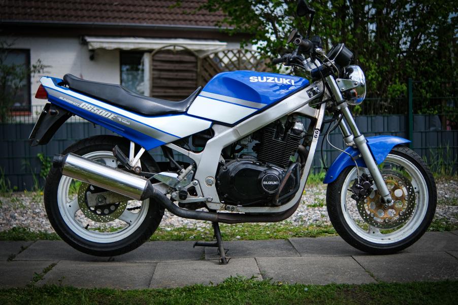

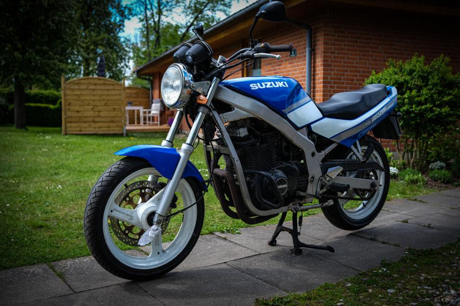

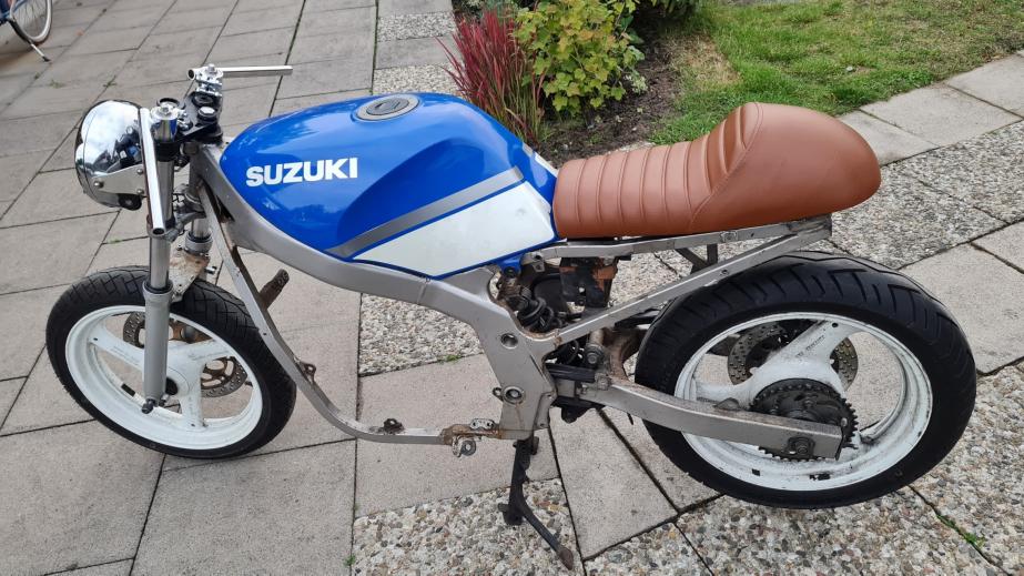

Hi, auch ich möchte mal ein wenig über mein Projekt erzählen. Habe mir dieses Jahr eine GS 500 gekauft. Eigentlich hatte ich gar keine Ambition, dass ich das Motorrad umbaue, aber da immer mehr Baustellen aufgetaucht sind, habe ich mich dazu entschlossen, dass ganze Ding von Grund auf zu sanieren und umzubauen.
Der gesamte Rahmen und alle Anbauteile werden noch gestrahlt und in anderen Farben pulverbeschichtet.
Die Bilder zeigen den Zustand bei Kauf und den aktuellen Stand.

Alt 23.08.2021, 11:43:42   #2
In der Farbkombi hätte ich nie auf Café Racer gebaut, sondern Topp restauriert.
Alt 23.08.2021, 12:49:55   #3
Wohl war!
T.T
Vll tauscht er die Lackteile noch mit irgendwem der sie würdigt... Ggf. sollen sie eh lackiert werden? hätte da vmtl. direkt jemanden der tauschwillig ist...

quallenbezwinger
Registriert seit: 21.08.2021
Beiträge: 22
Hi, die Seitenteile waren hinüber. Sieht auf den Bildern besser aus als es war. Die Plastik-Halterungen für das Anbringen am Rahmen waren fast alle hinüber. Risse hatten die Teile auch. Der Frontfender ist noch da. Ist vom Lack aber auch nicht mehr so toll. Den habe ich z.B. gerade bei Ebay drin: http://ebay.us/71ZdsV?cmpnId=5338273189

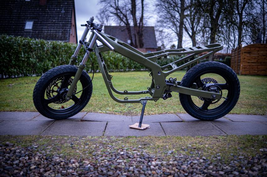

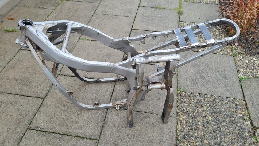

Nach langer Winterpause mal wieder ein Update. Mopped ist nun komplett zerlegt.

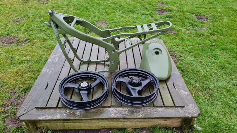

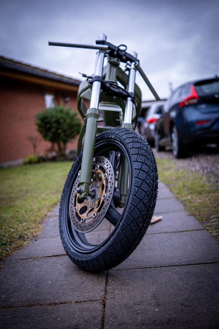

Einige Teile sind zurück vom Pulvern...

Alt 17.01.2022, 21:53:40   #10
Die Auflagefläche der Bremsscheiben hätte ich nicht mit pulvern lassen!
Alt 18.01.2022, 05:00:19   #11
Beiträge: 8.820
Ein guter Pulverer klebt solche Flächen auch ab...
Alt 19.01.2022, 06:37:23   #12
Beiträge: 3.438
Farblich durchaus ansprechend, aber das Thema mit den Auflageflächen hat Jim ja schon angesprochen. Hat der Pulverer wenigstens die Gewinde gesichert oder darfst du da jetzt heiter nachschneiden?
Alt 19.01.2022, 12:09:32   #13
quallenbezwinger
Beiträge: 22
Danke für die Hinweise. Habe eigentlich auf den Pulverer vertraut. Die Gewinde sind nicht betroffen. Die sind blank. Muss die Auflagefläche jetzt wieder geplant werden? Oder kann ich das so lassen? Denke es geht am Ende um eine Unwucht, die entstehen kann?
quallenbezwinger ist offline   Mit Zitat antworten
Alt 19.01.2022, 13:18:25   #14
Ja gibt eine Unwucht.
Hinten nicht ganz so schlimm wie vorne!
Ich würds planen.

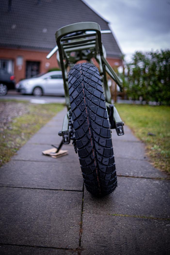

Alt 06.02.2022, 16:59:03   #15
quallenbezwinger
Beiträge: 22

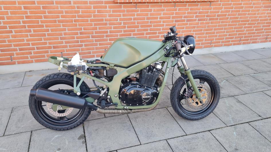

Moin, hier mal ein kleines Update. Mal kurz ein paar Dinge provisorisch zusammengeschraubt, damit man einen Eindruck von der Optik bekommt.

Alt 06.02.2022, 18:16:19   #16
caddy
Registriert seit: 15.02.2016
Beiträge: 376
sieht hinten bissl schief aus

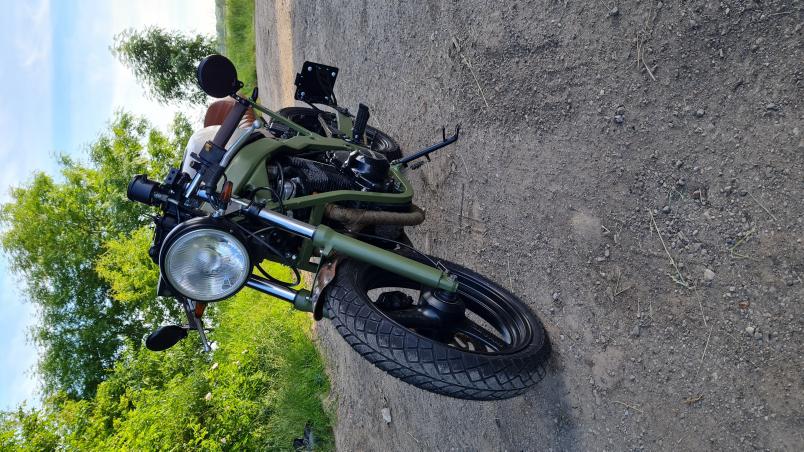

Moin moin,

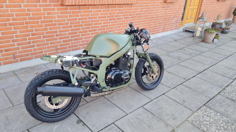

hier mal wieder ein kleines Update meines Umbaus. Es geht langsam Richtung Ziellinie.

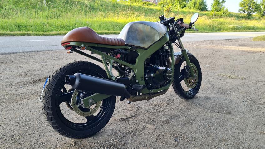

Alt 17.06.2022, 09:00:21   #18
quallenbezwinger
Beiträge: 22

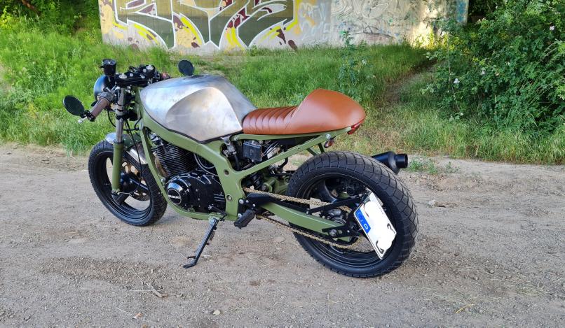

Standard Es ist geschafft...

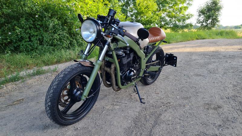

Alle Änderungen sind abgenommen und eingetragen. Gestern zugelassen und erste Probefahrt gemacht

Alt 17.06.2022, 09:52:19   #19
Nicht übel, aber:
ohne ein hinteres Schutzblech fehlt meiner Meinung nach ein richtiger Abschluss am Motorrad. Für mich sieht das immer so unfertig aus, als würde eben etwas fehlen. Außerdem spritzt dir der Dreck bis ins Genick. Seitliche Kennzeichenhalter finde ich an Motorrädern unpassend, das macht das Gesamtbild einseitig und unausgewogen.
Aber, dir muss es gefallen.
Alt 17.06.2022, 09:52:49   #20
Hübsch, obere Gabelbrücke runter, Tacho tiefer und vorne etwas durchstecken, dann noch hübscher.
Alt 19.06.2022, 14:44:04   #21
quallenbezwinger
Beiträge: 22
Nicht übel, aber:
Danke für dein Feedback. Aber wie du schon sagst, Geschmäcker sind verschieden
Alt 19.06.2022, 14:45:26   #22
quallenbezwinger
Beiträge: 22
Vielen Dank für das Feedback und die Tipps. Das mit demTacho werde ich sicherlich mal in Angriff nehmen. Der gefiel mir auch noch nicht so recht an der aktuellen Position.
