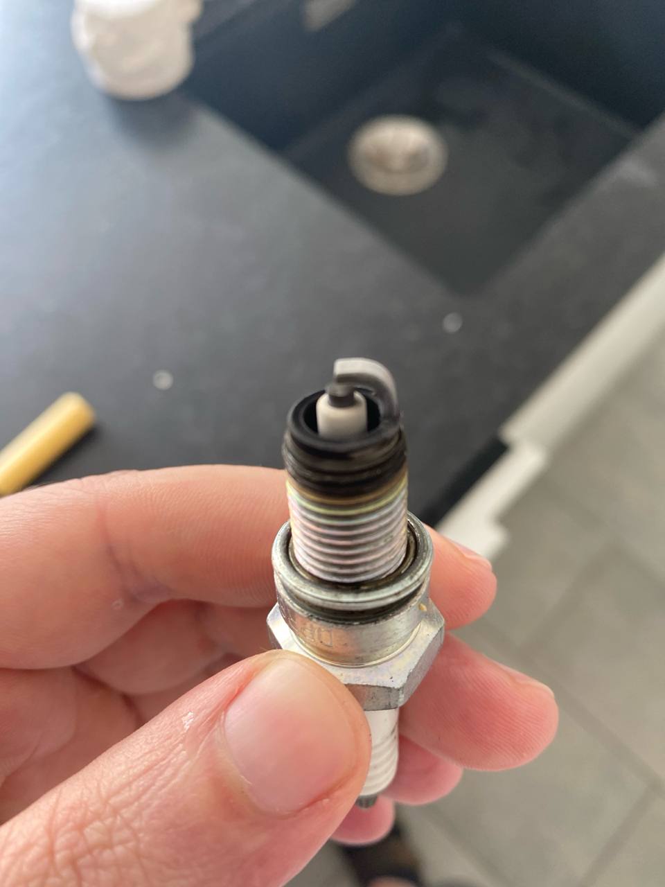

Also LuFi Nr.: 0021175
Vergaser: 01DP Löcher nicht zugeklebt sondern mit Tauschschieber. Rest im Versager augenscheinlich originial
Ventile haben wir eingestellt nach der Heynes Reparaturanleitung. Zuvor nochmal neu eingeschliffen, wenn schon offen dann gleich ganz. Alle Dichtungen im Motor neu natürlich auch Ventilschaftdichtungen. Vergaser Synchronisiert auch nach Anleitung.
Hits:	1228
Größe:	62,5 KB
so sah die Zündkerze aus. war aber normale fahrt. nicht Volllast wo man es ja normalerweise kontrolliert.
Selbst die Topham Mitarbeiter meinten sie läuft viel zu mager.

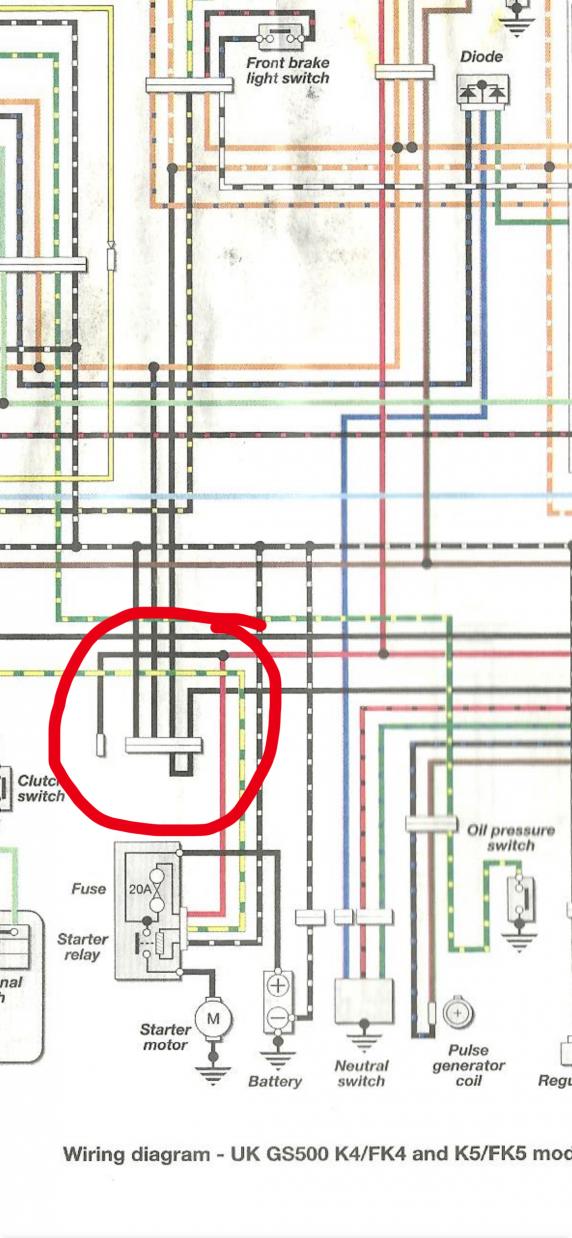

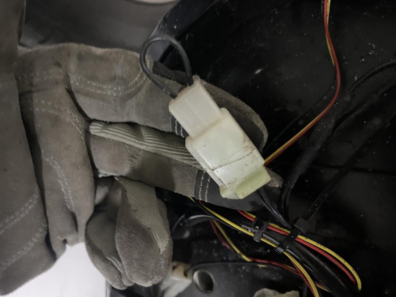

Wenn das ein einpoliger Stecker ist, der an einem schwarz/weißen Kabel (Masse) hängt, ist das bei meiner 95er GS auch so, also normal, serienmäßig. Außerdem sollte man doch sehen, ob das jemand unsachgemäß (Murks) oder professionell gemacht hat.
Bilder wären nicht schlecht.

So sieht der Stecker aus. Ignoriert den Rest, da mein Heck nicht mehr original ist.

Aber wenn das ab Werk so ist, für was war das vorgesehen?
Und nimms mir nicht übel, aber ein Kabel mit Stecker und Brücke sieht für mich nie original aus.

Das sieht in der Tat nicht original aus.
berndy ist offline
Alt 03.12.2024, 19:37:36   #21
Nicht original sind da zum einen der Schrumpfschlauch vor dem Stecker und die Kabelbrücke dahinter- zum anderen würde kein Großserienhersteller soviel Kabel (rot/gelb) in den Längen verschwenden.

Doch, doch... zumindest hat meine F von 2004 auch so eine Brücke... und wenn ich das richtig verstanden habe, sprechen wir ja hier von einer K5, auch wenn im Profil Baujahr 1994 steht, oder?
Wofür die Brücke allerdings ist, habe ich auch noch nicht herausgefunden... ich kann mich erinnern, daß wir die Thematik hier schonmal irgendwann angeschnitten hatten, ist aber schon ne Weile her.

Die Nr.: 0021175 sagt mir jetzt leider nicht wirklich was. Wenn er für eine Suzuki ist, muss er einen alphanumerischen Code aufgestempelt haben: etwa sowas wie 01D00, etc. Andernfalls ist er kein OEM-Teil.
Die Zündkerze ist keinesfalls zu mager - die passen ganz gut! Wenn Topham das behauptet, kennen sie die GS-KAT-Motoren von Suzuki nicht. Meine sind noch etwas heller - und das seit 50000km.
Welche Farbe haben denn die Kerzen jetzt?

Alles klar. Ich weiß zwar sicher, dass es ein Hiflo ist, aber dann ist es wohl die unter eigenen Namen verkaufte Charge. Dann kauf ich mir einen Originalen.
Rehbraun wäre übertrieben. Sie ist irgendwo zwischen Weiß und Rehbraun.
Aber war da nicht 2022 nen Scrambler-Umbau geplant?
Kabel: Sind da hinten LED-Blinker dran?

Licht ist vorne original, Blinker von Louis ausm Zubehör keine Led. Rücklicht Led deshalb die vielen bunten Kabel. Lenker LSL, Lenkerenden und Lenkerendenspiegel sowie Griffe angebaut /getauscht. Rahmen wurde hinten an der Verbindung von den Fußrasten mit dem Rahmen DAHINTER aufgetrennt und ein Bügel eingeschweißt. Sitzbankschloss entfernt und Flacheisen quer angeschweist um neue Sitzbank zu befestigen. Kotflügel hinten entfernt und Blech in den Rahmen eingepasst um Technik unter zu bringen. Federbein hinten ein R6 Rj15 Federbein. Gabel Progressive Federn. Kann euch kein Foto schicken, da die Sitzbank aktuell beim Sattler ist. Und genau wegen dem Thread mit dem Lufi pilz habe ich das bleiben lassen. Am Motor wurde alles original gelassen und auch an der Vergaserseite. Am Kabelbaum Selbst wurde nichts gemacht.

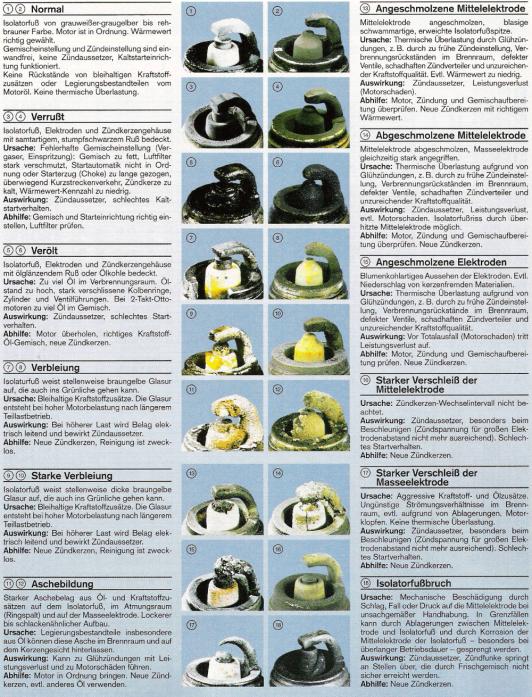

Das ist kein elektrisches Problem. Das hat was mit der Gemischaufbereitung zu tun. Alles, was bei den Kerzen auch nur in Richtung braun geht ist weit zu fett! (bräunlich war in 2-Taktzeiten). Da wird sie oben nicht richtig ziehen. Die Drosselmethode von Suzuki ist ja gerade, sie oben zu überfetten - das machen sie mit der #135er Düse.
In Kombination mit einem nicht passenden LuFi kann dann schon sowas passieren. Wenn alles richtig bei dir ist, muss sie mit einer #130er ordentlich laufen (selbst mit einem anderen Auspuff, der annähernd denselben Rückstau hat - wenn du denn einmal einen kaufst).
Habe dir eine Kerzenzustandstabelle angehängt. Bei der GS ab 2004 kann das Bild sogar noch etwas heller sein, als da unter normal angegeben. Der Motor ist dafür ausgelegt (der hat mit dem alten materialtechnisch nicht viel gemeinsam....)
(Ans Forum: Seit wann kann man Bilder, die im Namen einen Umlaut haben, nicht mehr hochladen...??)

Also laut dem Bild bin ich genau zwischen 1 und 2. Aber dann teste ich jetzt zuerst mal den originalen Luftfilter und dann noch eine #130 Düse von Topham. Vielleicht hat da einfach die komische Nachbaudüse schon Probleme gemacht.
Es ist halt irgendwie trotzdem seltsam. Sie zieht von unten nach oben bis 150km/h sauber durch, so wie man es halt bei einem Motorrad mit der Leistung erwartet. Und dann ist schlagartig Ende. Ist aber nicht Drehzahlabhängig. In den unteren Gängen zieht sie auch durchs ganze Drehzahlband.
