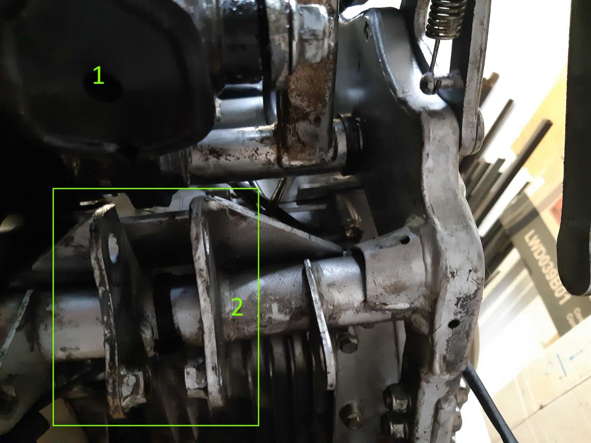

Ich habe jetzt die originalen Knochen dran. Wie ich schon beschrieben habe, wollte ich die im anderen Loch einhängen. Nun sind da aber Muttern eingeschweißt, so dass die Umlenkung genau da anstößt. Ich habe deswegen auch ein Bild eingefügt.
Kann man die Umlenkung also doch nicht an die dementsprechende Stelle anbringen ?
Bei Position 1 sieht man den Umlenkmechanismus, bei Position 2 gibt es die Aufhängmöglichkeiten.

Wie oft noch! Die Muttern sind sind für den Hauptständer!
Flex doch einfach die Muttern ab, dann passt auch die Umlenkung dran. Und dann am besten 100er Knochen verbauen.

Alt 31.01.2024, 18:54:32   #16
Beiträge: 7.400
Damit könnte es sogar gehen, wenn man die Muttern weg macht!
