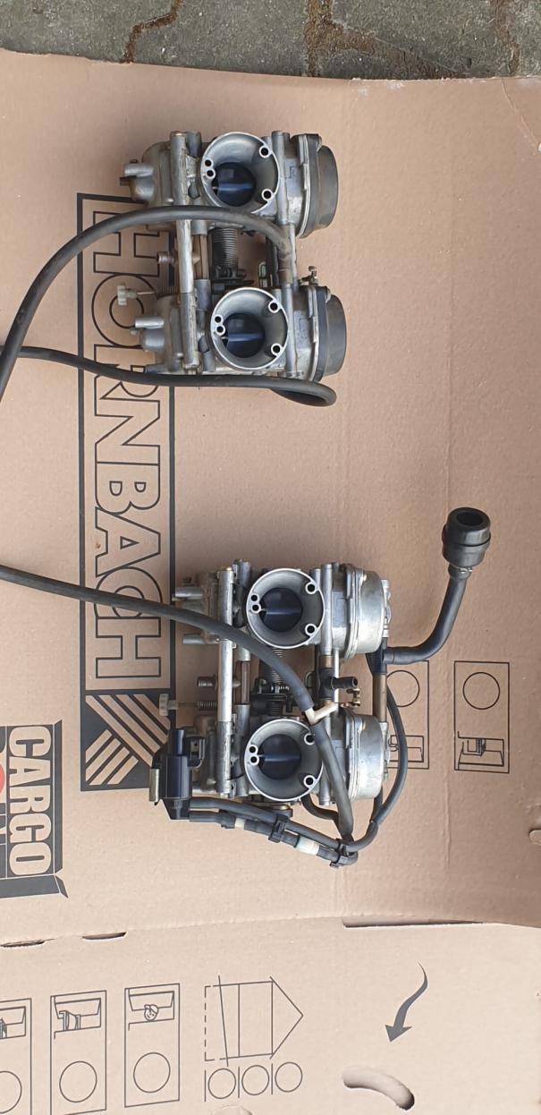

ich hab es endlich geschafft die letzten Umzugskisten aus der Garage zu schaffen, jetzt ist wieder Zeit und Platz um mich der GS zu widmen. In der Zwischenzeit ist mir noch eine 500U (BK1) zugelaufen. Und da die erste Frage:
Soweit ich es verstanden habe ist die Drosselung auf 34 PS über den Vergaser realisiert, benötigt aber einen passenden Luftfilter. Heißt das im Umkehrschluss, dass ich Vergaser und Luftfilter einfach in eine ungedrosselte GS übernehmen kann oder muss ich noch etwas beachten (außer dass diese dann weniger Leistung hat)?
Und Frage 2: Der Vergaser der BK1 sieht etwas anders aus als der an meiner ersten (VTT BK411...). Kann mir jemand die Anschlüsse am rechten Vergaser erklären?
Würde die BK4 auch mit dem linken bzw hier dem oberen Gaser laufen, also dem ohne Stecker? Gibt es da irgendein Steuergerät was verrücktspielen könnte?

Der Rechte Vergaser gehört zu den neueren GS (K4 aufwärsts). Da sitzen Drosselklappensensor und PVLS System drauf. Diese benötigen die neue ZündPMU der K4.
Zudem bin ich nicht sicher ob die linken Vergaser schon 34er sind, wie die rechten. Vermute eher das es noch die alten 33er sind, oder?
Theoretisch lässt sich die neuere Vergaserbatterie "downgraden", praktisch aber nicht, da DM nicht gleich. Man bringt sie zwar in die Gummis der älteren GSen, aber die reissen dafür dann mit der Zeit....
Umgekehrt die alte Vergaserbatterie upgraden geht gar nicht. Deine BK4 würde also nicht laufen!
Übrigends: Die Bezeichnungen VTT BKxxx nutzen hier nichts. Entscheidend ist hier nur was auf den Vergasern für ein Code steht.
