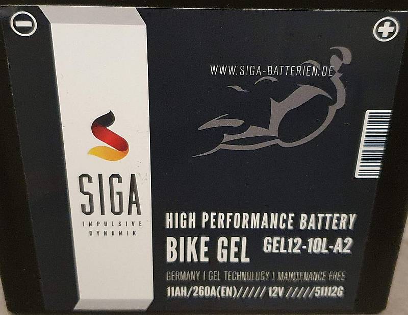

Hi, ist eine Gel-Batterie und wahrscheinlich nicht mehr im besten Zustand, obwohl erst 1 Jahr alt. Ich gehe aber davon aus, dass sie durch das Ladesystem nicht zuverlässig geladen wurde und daher vorzeitig aufgibt. Bei ersten Messungen hatte ich nur 12,6 V Ladespannung gemessen und kurz darauf 14 V. Wollte mich heut noch mal daran machen aber beim letzten Mal habe ich die Sicherung geprüft und verschlampt, erst mal wiederfinden oder neu besorgen Sicherung war optisch und meßtechnisch OK. Neue Batterie muss ich auch besorgen. Kaufe gerne bei Louis ein aber da gibt es offenbar nur noch Gel-Batterien oder LITHIUM-Ion...

Normalerweise werden solche Batterien erst kurz vor der Auslieferung befüllt und über den Versandhandel bekommt man nach wie vor ganz normale Vliesbatterien mit Beipacksäurebehälter zur Selbstbefüllung (erst letze Woche so eine bekommen).
GEL-Batterien sind an und für sich schon OK für die GS. Das Ladesystem kommt damit zurecht.
Die Batterie kann zwar eine intakte Spannung anzeigen, bricht aber unter Last komplett zusammen - sie hat keine Kapazität mehr. Ich denke das dies hier der Fall sein könnte. Leider sind die meisten Batterien heute nur billiger Fernostschrott (egal was für klingende Namen da draufstehen) - Lebensdauer von weniger als 2-3 Jahren sind mittlerweile gang und gebe.
Eine GS kann ohne Batterrie nicht anspringen - die Elektronik braucht ein Minimum an Versorgung, welche sie von der Lima nicht unter ~2000rpm erhält (und auch da gehts kaum).

Ich denke, Hastalavista ging es um den Batterietyp Nass-/ AGM-/ Gel-.
Die modernere Elektronik der F dürfte mit einer GEL-Batterie vermutlich einfacher zurecht kommen als die einer alten E. Und auch da ging es meistens gut.
Jo, so war es gemeint und mit "original" nur unglücklich ausgedrückt

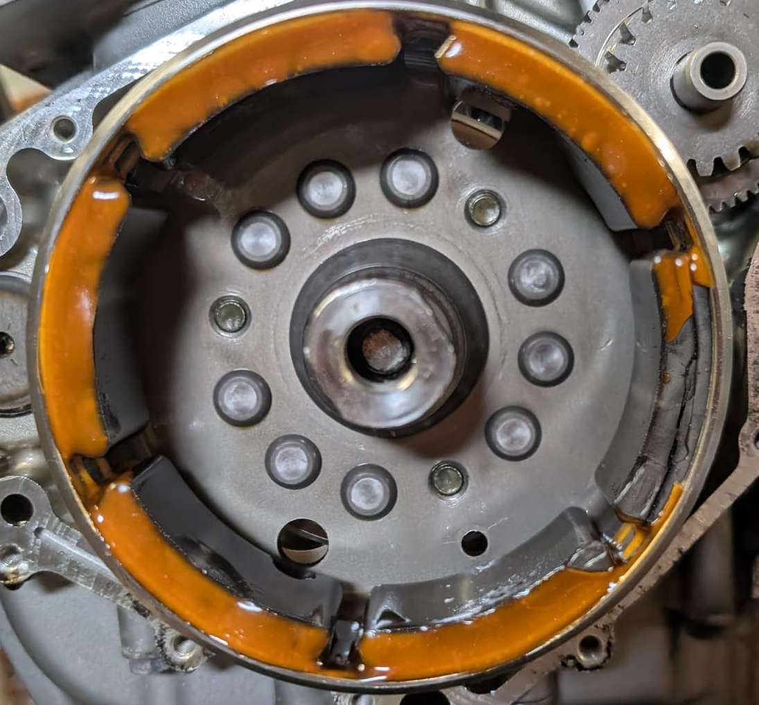

ich hatte mir relativ günstig einen Kit mit Gleichrichter und Stator besorgt. Nach ich den Gleichrichter eingebaut hatte wurde schon mal die Batterie wieder ordentlich geladen. Habe aber zur Sicherheit den Stator und Rotor überprüfen lassen. Beides ist schon demontiert und sieht nicht gut aus Ein Magnet ist gebrochen, Fotos im Anhang.
Den Stator hätte ich schon aber einen brauchbaren und bezahlbaren Rotor suche ich jetzt. Über 300€ bei bike-parts ist heftig.
Ist für eine F mit VTTBK4221 also offenbar von 2004. Wenn ich das richtig sehe müssten alle ab 2001 passen. Wenn jeman eine Alternative im Zubehör kennt oder einen guten gebrauchten anbieten kann wäre das prima.

Der fehlende Magnet verursacht ein stark gepulsten Wechselstrom - das mag der Regler nicht so gerne. Zudem sieht man an den oberen Wicklungen bereits Verfärbungen - diese wurden überlastet - vermutlich weil die Gegeninduktion der Regleung voll durchgeschlagen hat - die Welle vom fehlenden Magneten war ja nicht da. Sie müssen zwar noch(!) nicht defekt sein, aber Widerstände unbedingt messen - könnte sich schon was ankündigen...

Hi, komplett gefehlt hat der Magnet noch nicht. Er hing noch auf seinem Platz aber war auf der kompletten Länge gebrochen, wie man auf dem Detailfoto vielleicht sehen kann. In Kürze wäre er wahrscheinlich abgefallen. Der Regler war schon nicht mehr OK. Regler und Stator waren günstig zu bekommen aber momentan warte ich noch auf die Lieferung von dem teuren neuen Rotor. Gebrauchte Rotoren konnte ich nur sehr wenige finden und auch nur von viel älteren Baujahren bei denen ich mir nicht sicher war ob sie kompatibel sind. Somit wird es leider teuer...

Beim Rotor ist es sowieso g'scheiter was neues zu nehmen - bei Gebrauchten weist du nicht, ob die sich nicht im Bälde zerlegen....

Da ist auch was dran und wäre ärgerlich bei dem ganzen Aufwand. Hoffe das mit der Montage alles klappt und die Lichtmaschine danach auch die 75 Volt bringt
