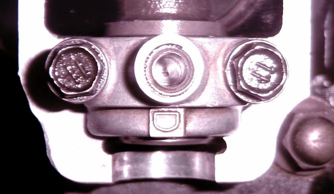

hier mal das Corpus Delicti in eingebautem Zustand:
Anhang 8658
...wobei nur der untere Teil des Loches durchgeht bis in den Kanal — die obere Hälfte ist unter der Lauffläche, also nicht durch, aber doch eingesenkt.
Beim Einbau hatte ich das Glück, das sich die verdrückte Stelle genau am Ausschnitt der Nockenwelle befand, der für die Ausrichtung der Wellen gegeneinander verwand wird.
Das gab mir die Möglichkeit
  1. den Punkt der Schwergängigkeit deutlich zu spüren
  2. durch bewegen eine sehr gute Markierung in der Rundung zu erzeugen
Die Markierung habe ich dann mit Schmirgelpapier abgenommen und so lange wiederholt, bis es freigängig war.
Der obere Eindrückschaden durch das Werkzeug des Grobschlächters bildete ebenfalls eine kleine blanke Stelle aus, so das ich auch hier etwas nacharbeiten mußte.
Morgen Nachmittag, so das Wetter mitspielt, werde ich dann zusammenbauen und den Motor testen.

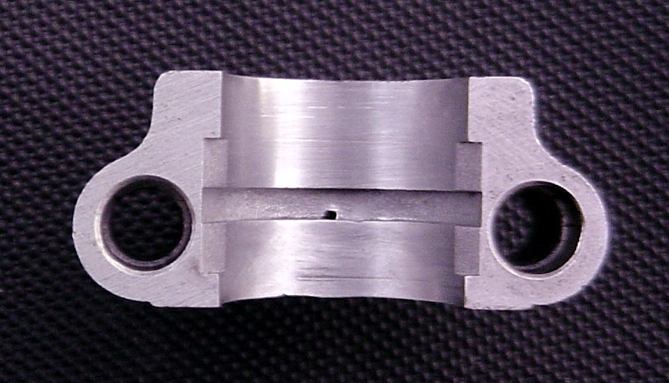

So, heute läuft der Motor wieder. Der Bock wurde noch einige Male ausgebaut, nachdem ich den Ventilabstand gemessen hatte, da ich feststellen musste, daß der Idiotenhügel noch immer blank wurde, wenn die Welle weitergedreht wurde. Das gab mir die Gelegenheit für ein Foto des Loches von unten:
Nach sicher zehnmaligen abnehmen/schleifen, war ich dann zufrieden.
