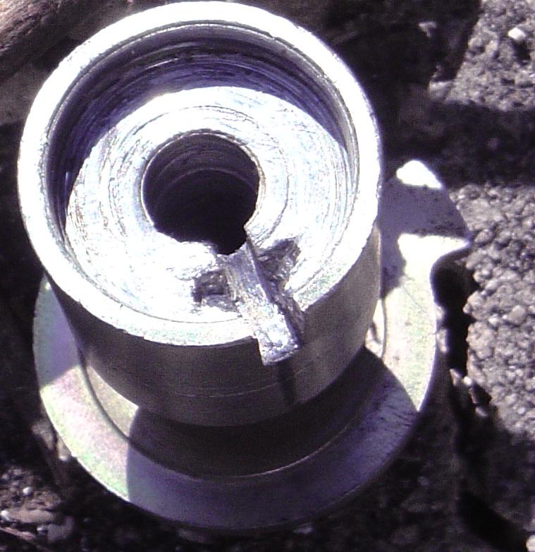

Zu meinem abgedrehter Rotorfinger, sowie dem dadurch verursachten Eiern und dem resultierenden Kontakt mit der Zündgebergrundplatte, sagt...
wenn der Sitz des Stiftes in der KW schon tot ist, dann hasst du ein echtes Problem, ich hab das einmal mit Kaltmetall geflickt, hält soweit auch, aber ich möchte das nie wieder demontieren....
Ja ich hasse mein Problem tatsächlich, weil ich selber schuld bin und es besser hätte wissen müssen. (Fieser Witz auf Deine Kosten, konnte aber nicht widerstehen)
Aber das mit dem Kaltmetall ist eine gute Idee, obwohl die Formschlüssigkeit nicht unbedingt erforderlich ist, wenn man den Geber genau einsetzt und mit Strobolampe überprüfen kann. Mit angegebenem Drehmoment angezogen, hat sich da in der Richtung noch nie etwas verstellt.
Das Eiern und damit der Kontakt zur Grundplatte der Geber kommt davon, daß die Auflageflächen Kurbelwelle/Rotor aufgerissen sind und jetzt nicht mehr plan aufeinander passen — da muß ich halt mal ran, aber da schleift es sich so schlecht!
Morgen könnte es Fotos dazu geben.

..bei mir sind Passnut/loch eigentlich nur noch Trichter.
Beim Losschrauben hin und her hat das verursacht, aber andererseits hat mir das wohl das Gewinde in der Kurbelwelle gerettet, weil ich vermutlich auch die 10er Schraube etwas angelöst habe.
Alt 14.12.2010, 10:42:14   #42
Wenn du nen Trichter hast, könnte das vielleicht noch gehen, der Pin richtet ja den Rotor nur aus. Fest wird er über die 10ner Schraube, bzw. über die Pressung der Schraube.
Setzt natürlich voraus das der Rotor auch ganz ist.

...eben, der Pin hält da auch garnicht mehr drin — fällt einfach raus, wenns nach unten zeigt. Der Rotor ist wohl grundsätzlich heil, kippelt aber auf der KW wenn ich ihn aufsetze.
Jetzt muß ich die Auflageflächen also wieder plan und "lotrecht" bekommen, damit der Rotor wieder gerade steht. Die sind aber beide sehr schwer erreichbar zum schleifen und messen.

Name:	Zündgeber 006_crop.jpg
Hits:	2845
Größe:	98,3 KB
...und das meinte ich mit Trichter:
Hits:	2784
Größe:	81,0 KB
ID:	8676Klicke auf die Grafik für eine größere Ansicht
Hits:	2860
Größe:	99,7 KB

Und da wunderst du dich über Zündprobleme??
