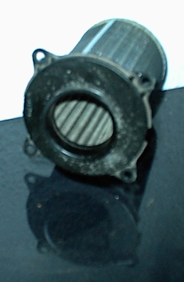

zeig mal nen Foto von deinem alten Lufi

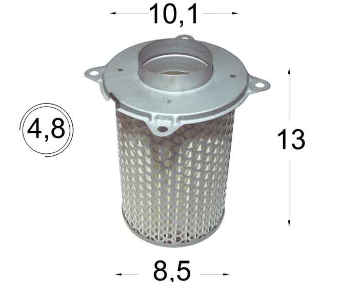

So sieht der Neue aus
http://www.motostock.com/media/catal...83-150-2_1.jpg
Hier kannst Du gedrosselte (natürlich billigere) Alternative mit dem ~1cm größeren Loch sehen:Anhang 8378

Sitzen tut er richtig hatte ihn gestern drausen und er schaut so aus die bilder die ich gemacht hab sin glaub zu groß vom speicher her
Hanne s 29.04.2015 19:10:04
Ich hatte meinen gestern drausen sieht so aus wie des bild von rudibert
