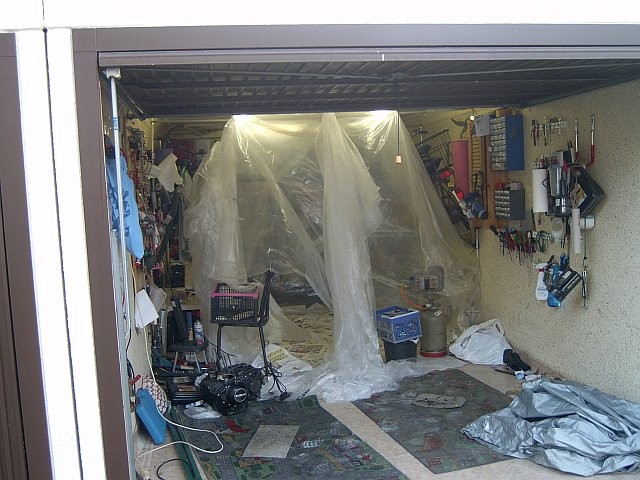

eine provisorische Lackierkabine (z.B. Plastikfolien in der Garage aufhängen)
sollte man sich bauen.
- Schutzmaske beim Lackieren verwenden
- Lufttemp. und Lacktemperatur sollten deutlich über 20 Grad liegen

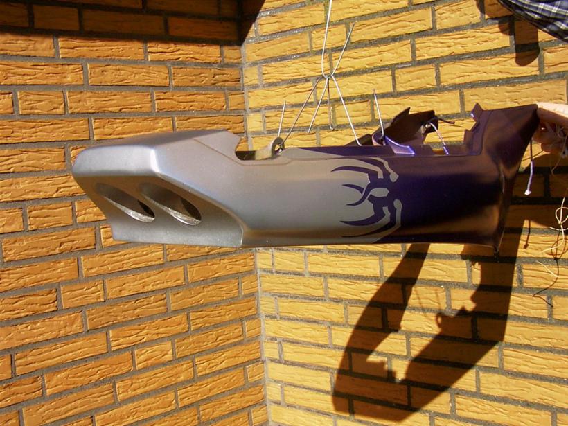

so habs mal auf die ganz schnelle nummer zusammengematscht. >.<
find die idee aber irgendwie kacke, mir wärs zu bunt und zu durcheinander.
der tanl is zwar nich glänzend ,aber schonmal die richtung so.
btw: ich hab meine auch selber lackiert, und das mit spraydose im herbst. die temperaturn warn nicht optimal, aber der lack hält noch.

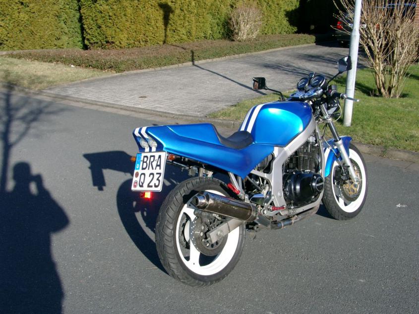

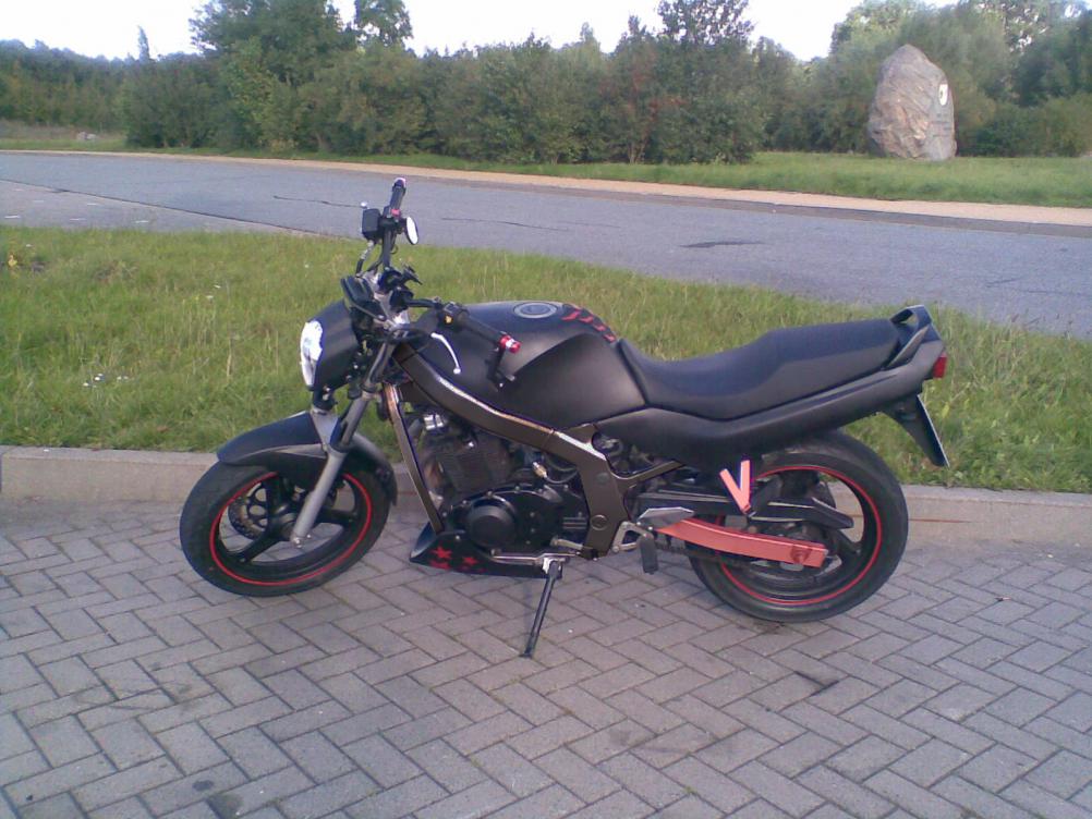

lackieren kann ich dir helfen ... hab schon 2 gs500 komplett lackiert ... und das war beidesmal nur mit sprühdose ...
