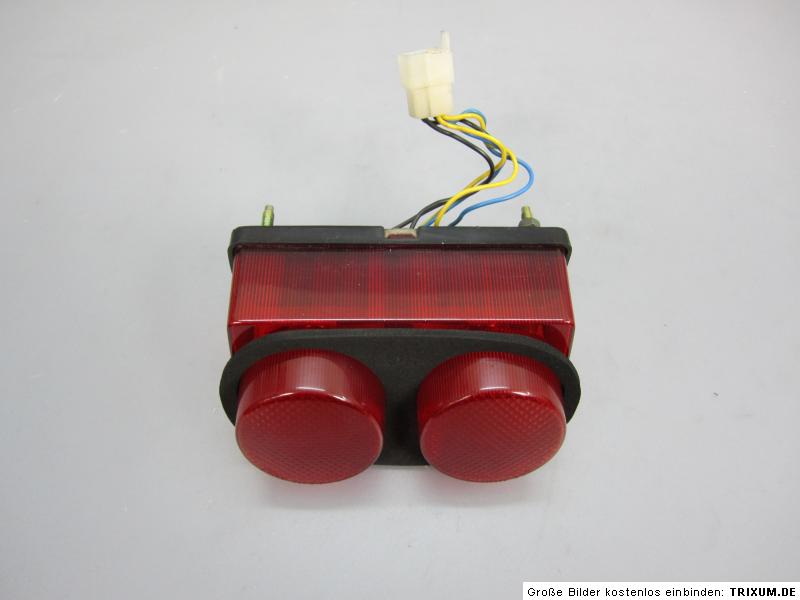

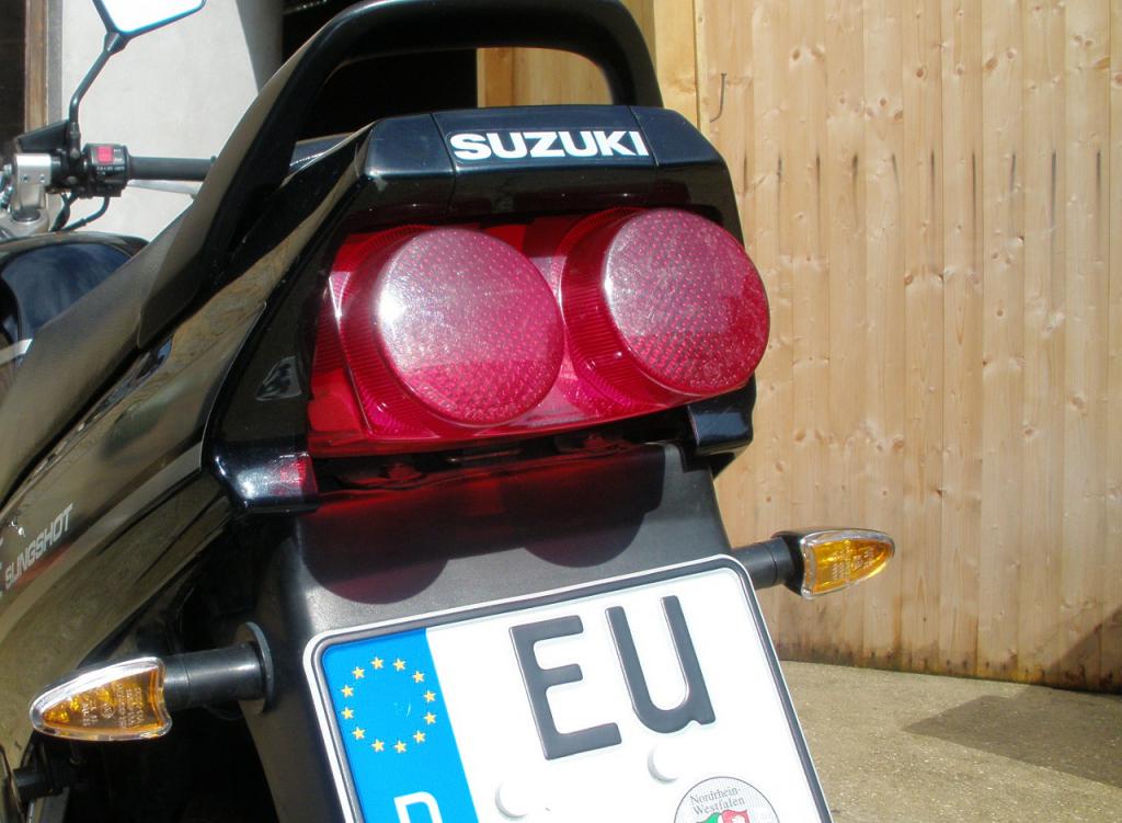

Also das Rücklicht ist jetzt angekommen. So eins, wie das auf dem folgenden Bild, also das selbe, wie auf den Bildern im Wiki.
Jetzt habe ich gedacht, ich baue es mal schnell ein, weil es sollte ja alles passen, wie im Wiki beschrieben.
Pustekuchen: Der Abstand zwischen den Schrauben und die Höhe, auf der das Rücklicht hängt passt nicht, desweiteren sind die Kabel des neuen Rücklichtes zu kurz. Also mit 10-15 min montieren wird das nichts.
Ich werde mal sehen, ob ich überhaupt versuche es dranzubauen.

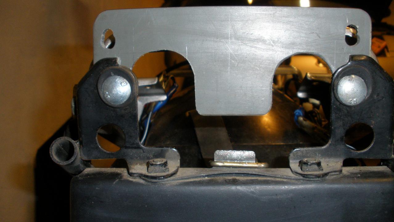

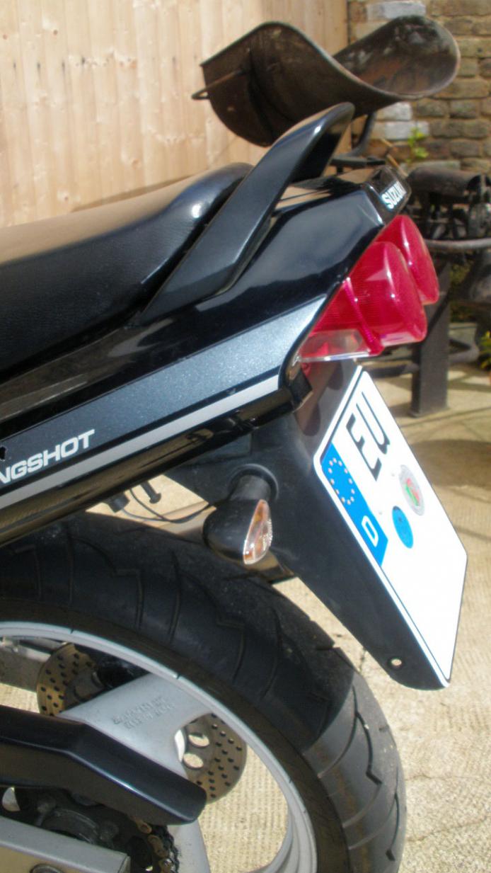

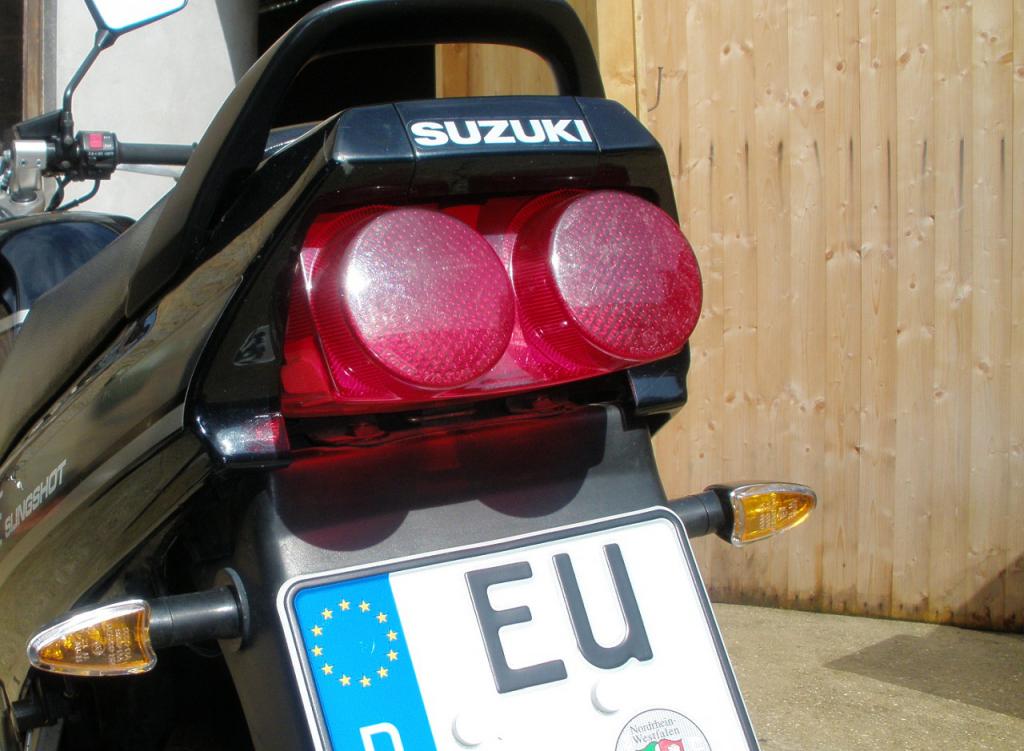

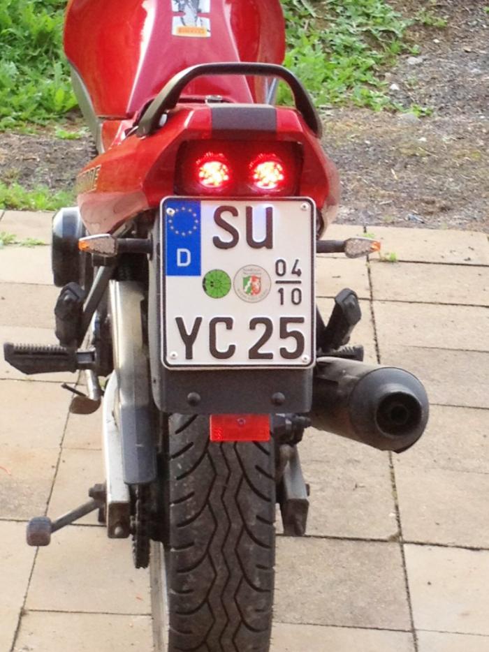

Da mein Vater auf die Idee kam, eine Adapterplatte herzustellen, habe ich mich dazu entschlossen, das Rücklicht einzubauen.
Wir haben also diese Adapterplatte aus einem harten Plastik hergestellt. Da wir etwas falsch gemessen hatten, mussten wir sie ein bisschen anpassen, wie im Bild zu sehen ist.
Die Platte wurde an der alten Rücklichthalterung befestigt und das neue wird nun an den beiden oberen Bohrungen geschraubt und die zwei Halbkreise unten sind für die Lampenfassungen. Da die Kabel (bei mir) zu kurz waren, habe ich die alten Lampenfassungen genommen.
Die Platte an sich ist nicht gerade professionell gemacht, aber es funktioniert und es vibriert nichts.
Das Rücklicht hängt somit perfekt in der Höhe, Breite und Tiefe.
Natürlich möchte ich Euch das super Ergebnis nicht vorenthalten und habe gleich mal ein paar Bilder geschossen

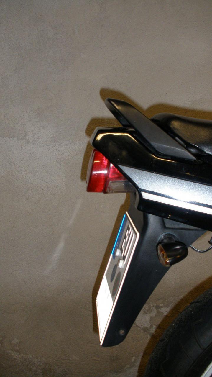

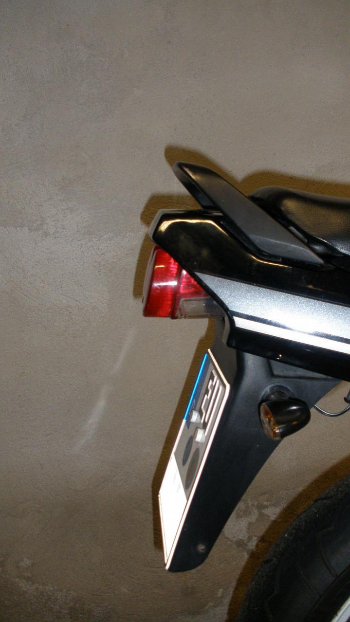

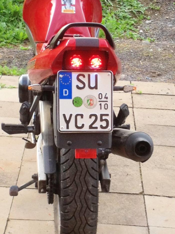

Standard Hier mal ein passendes Foto.
hier mal passendes Bild zu meiner Rückleuchten aktion
Zitat von Bornheimer Bastelstube Beitrag anzeigen
mein vorbesitzer oder davor haben ihr auch neue rückleuchte verpasst. hab sie zwar gleich abmontiert weil mit Kabelbinder ist nicht so klasse... Aber nach dem mir die orginale so garnicht gefallen hat hab ich die erste wieder anständig angebaut und zudem auch noch LED Blinker verbaut und jetzt siehts gut aus ...find ich.... werd mal Bilder machen wenn die arbeit mir zeit lässt.. die LED rückleuchte ist eigenbau in orginal Lampenträger einfach die einläße vergrößert und runde LED Leuchten eingeschraubt passt gut und wackelt nicht .
gruß ins Forum
Hits:	694
Größe:	95,1 KB

sieht nicht schlecht aus!
Nur wieso hast du dein Kennzeichen so hoch gehängt?
2016: '04 Kawasaki ZX-10R
dachte wohl das muß so sein dann ist es vielleicht zu hoch für die rennleitung und verstehen es nicht hahaha

Ich habs tiefer und gleich den Reflektor mit abmontiert, sieht besser aus, finde ich
(ob ich es darf, oder nicht sei mal ignoriert Ich hab sowieso vorne zu kurze Blinker und noch ein paar andere Dinge, wovon "dein Freund und Helfer" besser nichts erfährt )

ich hab den reflektor gerade erst wieder hingebaut weil der tüv die abwesenheit beim letzten treffen bemängelte... naja ich will auch aus dem teil keine rennsemmel basteln dafür fehlt ihr dann doch etwas der sound und die puste.. ich versuche gerade den führerschein zu machen und für den anfang wird sie mir reichen. fühle mich sicher und ist einfach zu händeln. wenn dann die hier bekannten krankheiten nicht währen. sprich drehzahl zu hoch im warmen zustand und fehlzündungen ab und an. Schrauber hat mir gesagt muß jetzt erstmal frei gefahren werden und dann nochmal eventuell schauen. okay vielleicht sieht man sich ja mal hier oder da.
