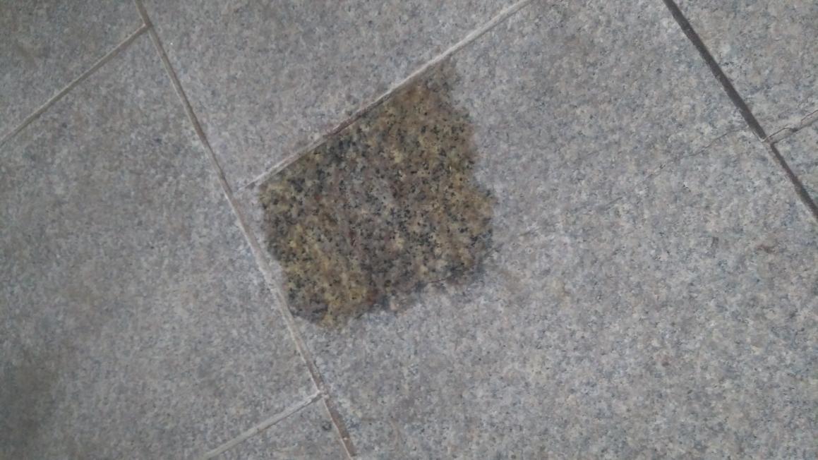

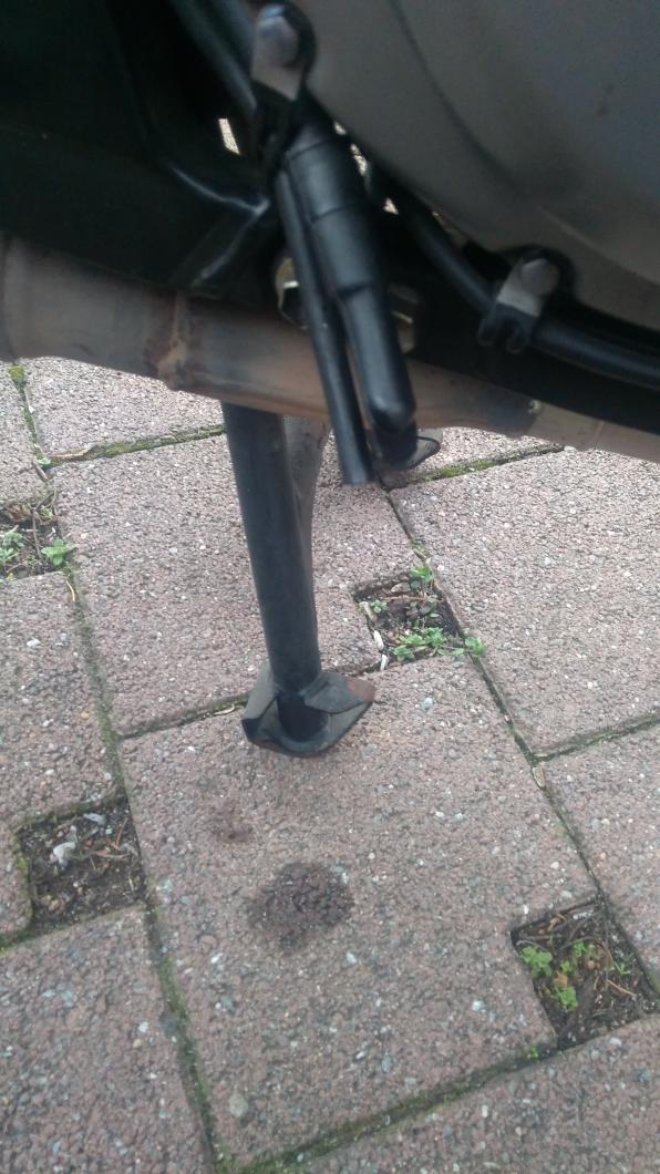

Guten Tag Foristi! Nach der Winterpause gibt es ja immer mal Überraschungen, so gestern bei mir.
Nach einer 200Km Runde fängt meine BK BJ 05 an aus dem Ablaufschlauch zu tröpfeln. Dafür ist er ja da, nur die Menge macht mir Sorgen. Über den Winter, waren bei mir nur drei Monate, die ich nicht fuhr, hab ich die Gaser nicht geleert. Nur MX Reiniger drinn. Mach ich schon immer so und gab nie Problem. Gut, natürlich hat sich in der Zeit kein Benzin selbstständig gemacht. Aber gestern nun, nach der Tour. Lässt das auf eine zu hohe Gaserfüllung während des Betriebes schließen? Nein der Hahn Stand zu keiner Zeit auf Pri. Das Benzin hat es auch nicht ins Öl geschafft, hab ich überprüft. Macht da vll. die Membran im Benzinhahn so langsam schlapp? Ist ja eigentlich Quatsch weil im Stand war ja auch alles okay. Fahrleistung war über den ganzen Bereich mehr als okay...Das Moped ist werksseitig mit 48 PS ausgeliefert worden, falls das hilft...und ja die Anschlüsse an den Gasern passen alle, dank dem einzig richtigen Anschlusssystem im Netz hier aus dem Forum. Was meint ihr?

Was ist es denn, das da raus tröpfelt?
Wenn es Kondenswasser ist, wäre es nicht bedenklich.
Wäre es Benzin, würde das möglicherweise an hängenden Schwimmernadeln liegen.
Sicher, dass es aus dem LuFi-Kasten kommt? Nicht dass die Batterie überkocht.

Ich aktualisiere das jetzt mal... Batterie fällt aus, da ist eine AGM verbaut. Meine Holde hat mich drauf gebracht. Wenn es Benzin wär, müsste es ja verdunsten? Das Möp war auf der Terrasse zwischengeparkt, und der Fleck ist immer noch da... Also ich meine es ist eine Mischung aus Benzin, Öl und Kondensatwasser. Mit Bremsenreiniger ist das jetzt auch wieder weg. Weiter läuft da jetzt auch nix raus, alles okay. Aber warum gelangt im Fahrbetrieb so relativ viel Benzin in die Airbox? Öl und Wasser kann ich verstehen. Hängt das mit diesem Sekundärluftsystem zusammen?

Das PAIR hat damit überhaupt nichts zu tun - da gibts nicht einmal eine Verbindung zu den benzinführenden Bereichen. Sowas kann von kurzzeitig überlaufenden Schwimmerkammern kommen oder bei schlagartig schließenden Drosselklappen spritzt manchmal kurzzeitig an den Düsennadeln vorbei zu viel Sprit in den Venturibereich. Dort bricht allerdings gerade die Strömung wegen der Drosselklappen zusammen und das Benzin spritzt weiter in die Airbox. Üblicherweise kein Problem, da man ja gleich darauf wieder Gas gibt und der Überschüssige Sprit eingesaugt wird. Ausser man gehört zu jener besonders intelligenten Spezies, die vor dem Abstellen des Motors nochmals fest Gas gibt.....
Sollte es weiterhin auftreten, ist allerdings eine Kontrolle der Schwimmernadeln ratsam - es könnte sich Schmutz an den Dichtflächen abgesetzt haben.
