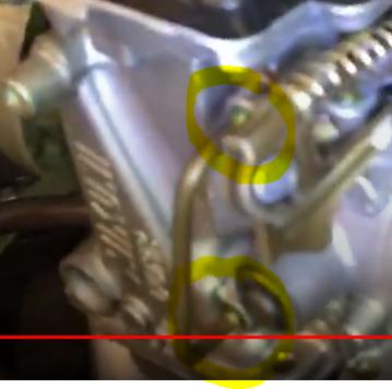

Hi.
Scheinbar hat mein Vorbesitzer ein Teil vom Vergaser geflickt.
Dieser Teil ist mir beim Einbau leider wieder abgebrochen, da es nur geklebt war oder wie auch immer.
Während der Fahrt merke ich allerdings keine Unterschied,
bis auf das es durch die Vibration ziemlich viel Lärm macht.
Das ist die Leitung die oberhalb herausgefallen ist, unten steckt diese noch ganz normal drin.
Gibt es Material oder Kit mit dem ich dies wieder flicken kann?
Bild ist aus dem Video von Klassikfon
https://www.youtube.com/watch?v=TwFZkpRZkbc
Stelle aus dem Video https://youtu.be/TwFZkpRZkbc?t=716
Hits:	851
Größe:	15,9 KB

Ohne jetzt den Schaden an deinem Vergaser gesehen zu haben, schlage ich einfach mal Flüssigmetall = Kaltmetall bzw. Epoxydharzkleber vor.
Gibt es natürlich von verschiedenen Herstellern.
https://www.google.com/search?client...C3%BCssigmetal
Wenn das Röhrchen geknickt, gebrochen, durchlöchert ist, muss man sich etwas anderes einfallen lassen. Aber auch das sollte man wieder hinbekommen.
Wichtig ist in jedem Fall: Sehr gut aufrauen, reinigen und entfetten, damit sich der Kleber gut mit den Untergrund verbinden kann. Und sparsam mit dem Kleber umgehen. Der soll nur das Teil einkleben, nicht alles verstopfen!

Das ist die Steigleitung Kraftstoff für den Choke. Wenns die wirklich bei Suzuki einzeln gibt, dann alle Reste raus und neu einkleben.

Jetzt weiß ich immerhin wofür das Rohr ist
Erklärt auch den schlechten Lauf bei gezogenem Choke
Werde das jetzt erstmal mit JD Weld kleben, das sollte erstmal hinhauen.
Der Vorbesitzer hatte da anscheinend auch schon gut gekleckert
