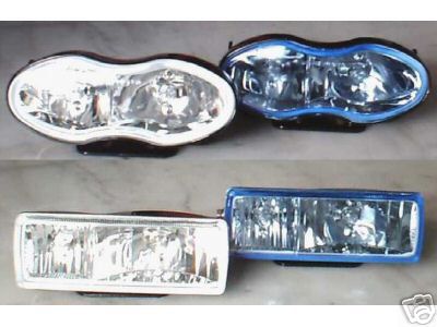

Standard Re: Hat jemand ein Bild von der GS mit diesem Scheinwerfer
Ich weiß nicht, von welchem Scheinwerfer du jetzt redest.
Der auf den sich mein Post bezog war so einer:
[attachment=0:17uw9kn7]Fighterscheinwerfer.JPG[/attachment:17uw9kn7]
Und das sind ausschließlich Nebel- oder Fernscheinwerfer und damit nicht als alleiniger Scheinwerfer zulässig.
Also besser schauen & lesen, bevor man ausfallend wird
Drunkens alter eckiger Scheinwerfer (der einzige, von dem hier noch ein gültiges Bild im Thread ist) ist zulässig und hat afaik sogar Standlicht.
Zum Standlicht:
Standlicht ist nicht vorgeschrieben, nur wenn man eins hat, muss es auch funktionieren.
[attachment=0:3uq2d9y7]Fighterscheinwerfer.JPG[/attachment:3uq2d9y7]
genau von dem war die Rede Der hat Fern- und Abblendlicht und ist als Hauptscheinwerfer zugelassen nur wenn ein separaters Standlich installiert wird
alexell_01 ist offline   Mit Zitat antworten

ich hab dem dieses Ding zum TüV mitgebracht mit dem Gutachten und hab gefragt, ob ich mit dem nächstes Mal durch n TüV komm. Der hat gsagt dass es net geht... auch mit der E-nummer , weil....das Ding kein Standlicht hat Dann hab ich gefragt...
wenn ich ein Separates Standlicht druf mache dann hat er gesagt, dass würde gehen.

Beim TÜV arbeiten zum Teil Leute, die vor vielen vielen Jahren Ingenieur wurden.
Die sind nicht unfehlbar.
Wie willst du denn Abblendlicht mit 2 55W-Lampen hinbekommen?
Der Reflektor ist doch dafür gar nicht ausgelegt.
Außerdem passt dann die Kennzeichnung nicht zum Verwendungszweck.
Als was er geprüft ist darf er betrieben werden. Mehr nicht.
Und ein Fern- und Nebelscheinwerfer ist nunmal kein Abblendscheinwerfer und auch nicht dafür zugelassen.
Das mag deinem Graukittel einfach egal sein oder er weiß es leider nicht besser, aber die Rennleiter wissen sowas meist sehr gut und verpassen dir einen Mängelschein, verhängen ein Ordnungsgeld/Bußgeld und hindern dich Nachts an der Weiterfahrt.

Ähm, ja, UND?
Es geht darum, dass der Scheinwerfer NIEMALSNICHT als alleiniger Scheinwerfer zugelassen ist.
Standlicht hin oder her.
Das ist und bleibt ein Zusatz- / Fernscheinwerfer.
Unzulässig als Abblendlicht.
Ich hab grad keine Lust zu suchen, ob überhaupt ein Standlich vorgeschrieben ist.
Könnte mir vorstellen, dass das nicht zwingend vorgeschrieben ist.
Wenn es aber dran ist, muss es aber mit Sicherheit auch funktionieren.

Um dem SWM mal nen bisserl Rückendeckung zu geben.
Diese Art Scheinwerfer sind niemals nie nicht als alleinige Scheinwerfer zugelassen.
Polo ist wenigstens noch so fair und schreibt es in die Artikelbeschreibung mit rein.
Ebay Verkäufer sind da schon anders:
Im Lieferumfang sind Anbaumaterial(Haltebügel und Kabelsatz), Leuchtmittel 1x H3 55W für Abblend(Nebel)licht und 1x H3 55W für Fernlicht enthalten. Montage über verstellbaren Haltebügel oder seitlichen 6mm Gewinde.
Die benutzen extra das Wort Abblendlich in ihrer Artikelbeschreibung um das vorzuteuschen.
Allerdings bedeutet das das im Lieferumfang eine H3 Glühlampe enthalten ist die man in Abblend und Nebelscheinwerfer einsetzten kann. Im Falle dieses Scheinwerfers ist die Streuscheibe aber ein Nebelscheinwerfer.
Die Dinger haben kein Abblendlicht!
Ein für ein Motorrad zugelassener Scheinwerfer muss irgendwo auf dem Glas, oder dem Körper ein E-Pprüfzeichen haben. Das bedeutet allerdings nur das er geprüft würde, noch nicht als was. Die Zahl dahinter sagt nur aus in welchem Land er geprüft wurde. Desweiteren muss irgendwo die Kennung "50R"bzw "R50" stehen . Dieses bedeutet das er als Motorradscheinwerfer geprüft würde, aber immer noch nicht als was genau.
Dann müssen die Kennung "HR/C" oder "HR/HC" oder ähnlich auf dem Glas stehen. "H" steht für ein Halogenleuchtmittel "R" für Fernlicht (oder Schlussleuchte) "C" für Abblendlicht.
Es gibt noch einige Scheinwerfer die Keine Halogenlampen haben, das "H" also fehlt. Sind zugelassen, machen aber nen ziemlich beschissenes Licht.
Bei diesen "Streetfighterscheinwerfern ist ab und an nochmal nen "B" drauf, das steht dann für die Prüfung als Nebelscheinwerfer.
Ein Standlicht ist nach den Vorschriften der STVO nicht erforderlich, aber erlaubt. Nach den Richtlinien der EG ist es Vorgeschrieben!
