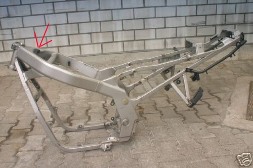

Ich hatte meine GS500e komplett zerlegt um den Rahmen lackieren zu lassen. jetzt beim Zusammenbau fehlt mir allerdings ein teil: Das Gummipad das im vorderen Bereich des Rahmens, wo der Tank festgeschraubt wird, den direkten kontakt zwischen rahmen und tank verhindert....
wer weiß wie das ding heißt oder wo ich das herbekommen kann??? vielen dank.
gruß jan
(das foto ist nicht meins sondern ausm netz)

Den Tankgummi bekommst du für ca. 6€ beim Suzukihändler.

genormt is grundsätzlich nix ... kann natürlich sein dass nen anderes passt ...
könntest bei alphasports die teilenummern vergleichen ...

der ein oder andere hat sich auch schon ein stück gartenschlauch drauf gebastelt anstatt dem dummidämpfer

was bei 6 euro für nen perfekt passendes originalteil wohl etwas .... naja ... ist ...
man kann das gummi einfach festkleben dann verliert man es auch nicht wieder ...

Man kann es auch mit Strapsen am Rahmen fest machen.. da sind ja extra 2 Löcher direkt da drüber!

Meiner Meinung nach die beste Lösung ist, das Ersatzteil für die 2001 und neuere GS zu kaufen. Dann ein Loch bohren, Nietmutter rein oder mit ner Linsenkopfschraube und Mutter verschrauben. Siehe auch den unteren Link.
Das hält wenigstens im Gegensatz zu der Klebegeschichte.

Selbst die billigsten Baumarkt Nietmutternzangen kostet ab 40€...dafür bekommt man viele viele Tankgummies
Zumal ein wenig Silikon auf sauberem Grund sehr gut hält...

Das ist natürlich richtig. Wenn man so etwas allerdings schon hat, bietet sichs an.
Als Alternative kann man auch einfach nur Loch durch, Schraube durch und von unten mit ner Mutter dagegen gehen. Sollte auch gehen. Oder den Suzukihändler fragen, ob er es schnell nieten kann (meinen allerdings nicht, der ist mir persönlich unsympatisch).

Und nicht vergessen die Bohrung mit irgendwelchem Rostschutz zu versehen!
Sonst schaut man da ein paar Jahre nicht nach und hat dann den rostigen Salat...

Und deshalb finde ich Summa summarum Silikon deutlich besser. Das kostet fast nichts, fragen muss ich auch keinen, helfen lassen schon gar nicht, ich muss keine Löcher in den Rahmen bohren, rosten kann es nicht und es hält auch.
