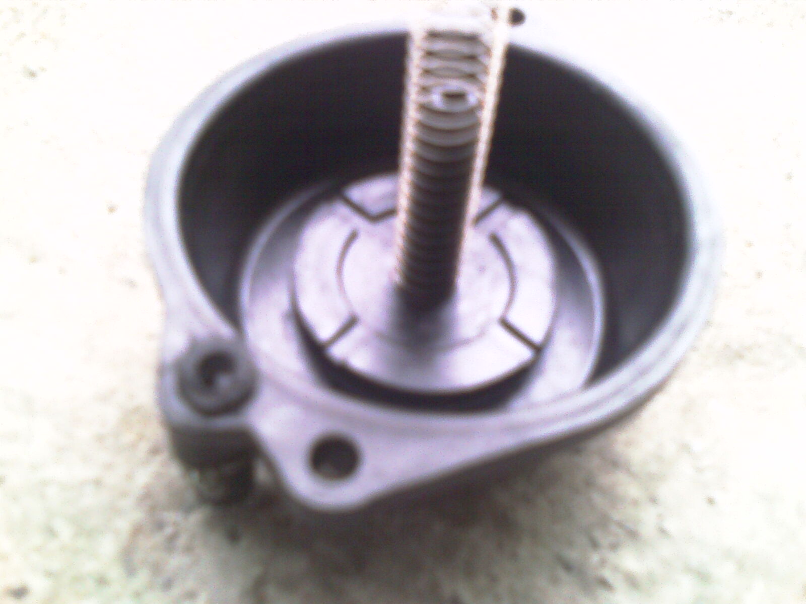

Den Vergaserdeckel habe ich auch mal abgenommen und er sieht aus:
siehe Anhang
-ist der jetz gedrosselt?
der Klemmring an der Kerbe war an der 3 ten stelle darum habe ich nach den hauptdüsen gar nicht mehr geschaut weil ich dachte das sie dann schon die 120 er drin haben muss.

Alt 18.04.2009, 12:18:09   #7
Standard Re: Offen aber fährt nur 140 kmh????
da wäre ich mir nicht sooo sicher.
Es gibt genügend Fahrzeuge die nur halb gedrossez oder entdrosselt waren, oder teilweise sogar doppelt gedrosselt.

done_man
Registriert seit: 15.04.2009
Beiträge: 7
das mit dem einfahren probier ich noch aus...
aber wie siehts mit dem deckel aus? ist er in diesem zustand gedrosselt? sind es anschläge oder irre ich mich da?
done_man ist offline   Mit Zitat antworten
Alt 18.04.2009, 12:56:39   #10
Der kleine Absatz ist bei den Deckeln für dein Baujahr normal. Ist also offen.
Kontrolliere trotzdem als erstes die Hauptdüsen.

Zitat von Goo
ich hoffe doch stark, dass man bei der gedrosselten dann aber die 18mm zum boden mißt
was willst du damit sagen? das die gedrosselte den abstand 18mm vom absatz zum boden beträgt und die ungedrosselte?
Oder verstehe ich das falsch?
Alt 19.04.2009, 09:34:04   #15
Bei der Drosselung ist ein Anschlag auf die Federführung gesteckt. Wenn der vom Deckelboden bis zur Anschlagskante 18mm hoch ist, ist es die 34PS-Drossel, wenn er 23mm hoch ist, ist es die 27PS-Drossel.
Die 5 oder 6mm Anschlag die immer im Deckel der alten Baujahre sind, beeinträchtigen den Durchlassquerschnitt nichtmehr.

done_man
Beiträge: 7
danke für die schnelle antwort.
bei mir sind es aber nur 6 mm.
