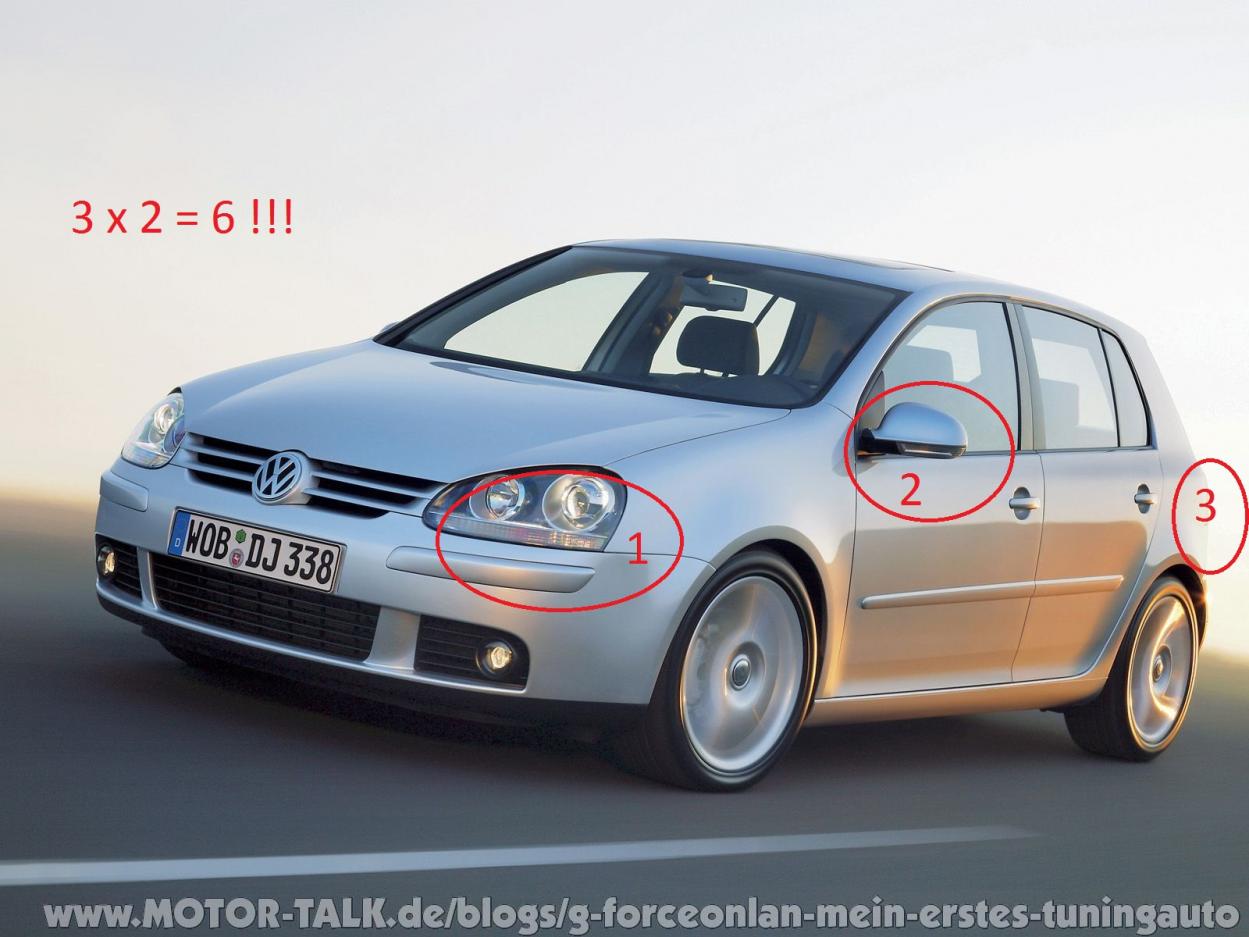

Wie deckt sich den der Paragraf mit den Blinkern in den Spiegeln beim Golf etc..?
Warum hat mein Fabia denn serienmäßig zusätzliche Blinker an den vorderen Kotflügeln?
Ist das vielleicht nur für Motorräder so geregelt??? Gelten vielleicht für PKW andere Regeln???
Erbitte Rat
Gruß Psychorex
Hits:	604
Größe:	102,1 KB
Alt 05.05.2010, 19:06:42   #9
Genau so ist es!
Deshalb stammt das Zitat oben aus dem Kraftrad-Bereich der STVZO !
