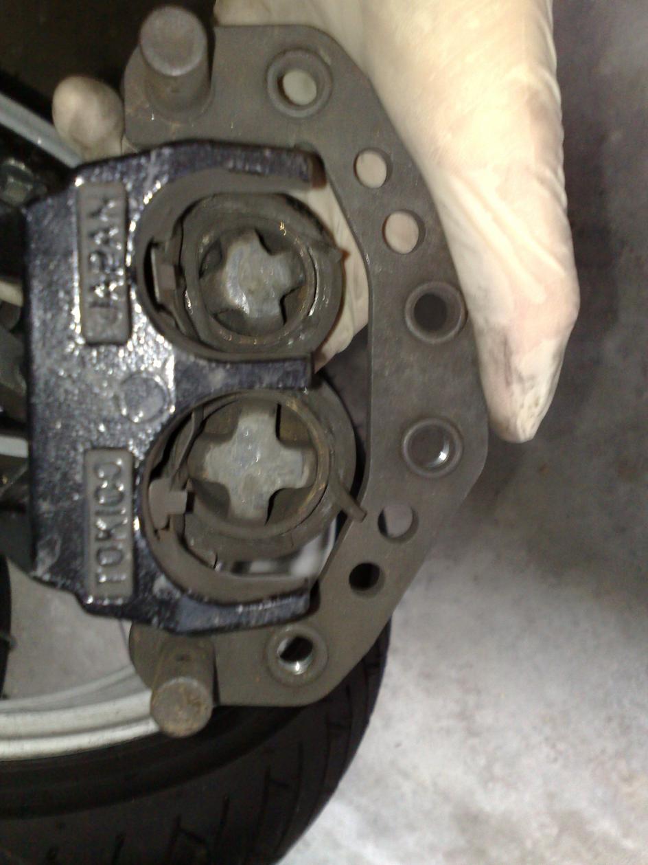

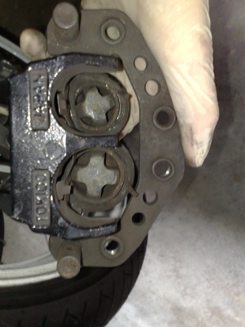

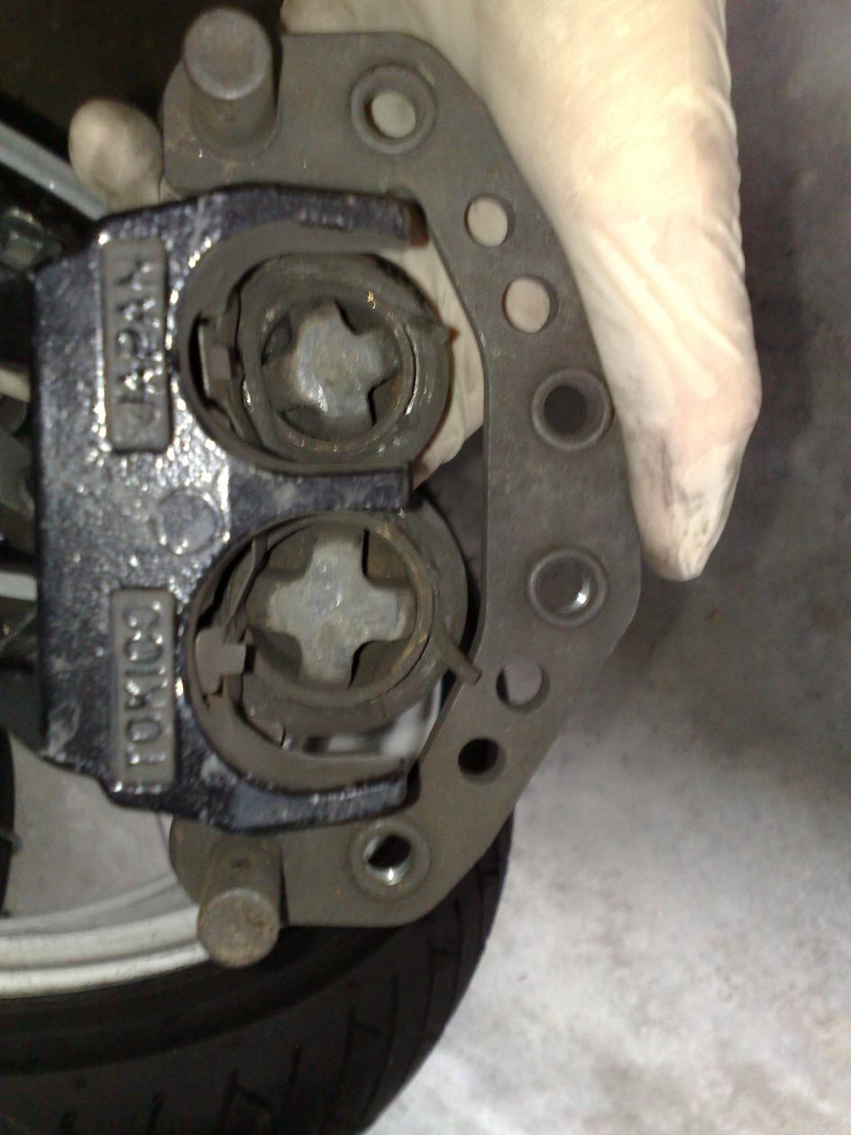

hier denn mal n paar Fotos. Quali is nich ganz so berauschend. Hab die Dichtung jetz übrigens provisorisch wieder reingedrückt ...

Ok, das ist deutlich: Die Staubringe sind tot. Hab meine am Anfang auch wieder reingedrückt und sogar vorher noch die Nut im Alu gesäubert, aber nach einer sehr kurzen Zeit waren sie wieder draußen.
Deine sind zudem auch noch gerissen, also echt lange geschunden worden, ohne ihren Zweck erfüllen zu können, also ist schwer angeraten, alle 4 Gummis neu zu kaufen, Kolben raus, schön säubern die ganze Einheit und dann erst mit neuen Gummis, frischer Flüssigkeit und 1a Bremsanlage auf die Straße zurück

Wenn man die Kolben raus nimmt, muss man die Gummis wieder mit Bremssattelpaste einsetzen.... sonst wird das nie was...
Auf dem Bild ist ja wohl eher zur Generalüberholung fällig....

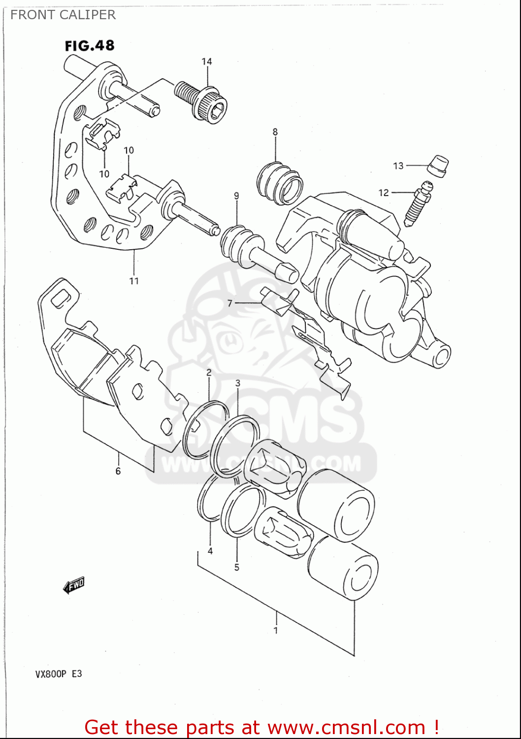

Alt 24.08.2010, 17:07:50   #26
rudibert
Benutzerbild von rudibert
Registriert seit: 04.04.2010
Ort: Dénia/Alicante
Alter: 62
Beiträge: 436
Kilometer: 33560
Entweder Suzuki oder hier (2,3,4 und 5, aber vorher Kolben checken!), da wäre es für mich nur die Hälfte gewesen, wollte aber sofort loslegen und habe bei Suzuki vor Ort gekauft. (40€ alle 4)
Anleitung mußte mal im Forum suchen, oder Wiki
PS: Die Staub/Dichtringe oben sind für meine, müssen also nicht für Dich passen.

Ausrufezeichen
Bei diesem Link die Zeichnung vergrößern und da wo der rechte Strich von der "1" ausgehend hinführt siehst Du den einen, darüber den 2ten Plastikblock. Bei Dir schaut die runde Seite raus, die sich im hohlen Kolbenboden unten anschmiegen sollte.
Könnten schwer rauszubekommen sein, weil sie über Riesendrücke festgeklemmt sein könnten.
