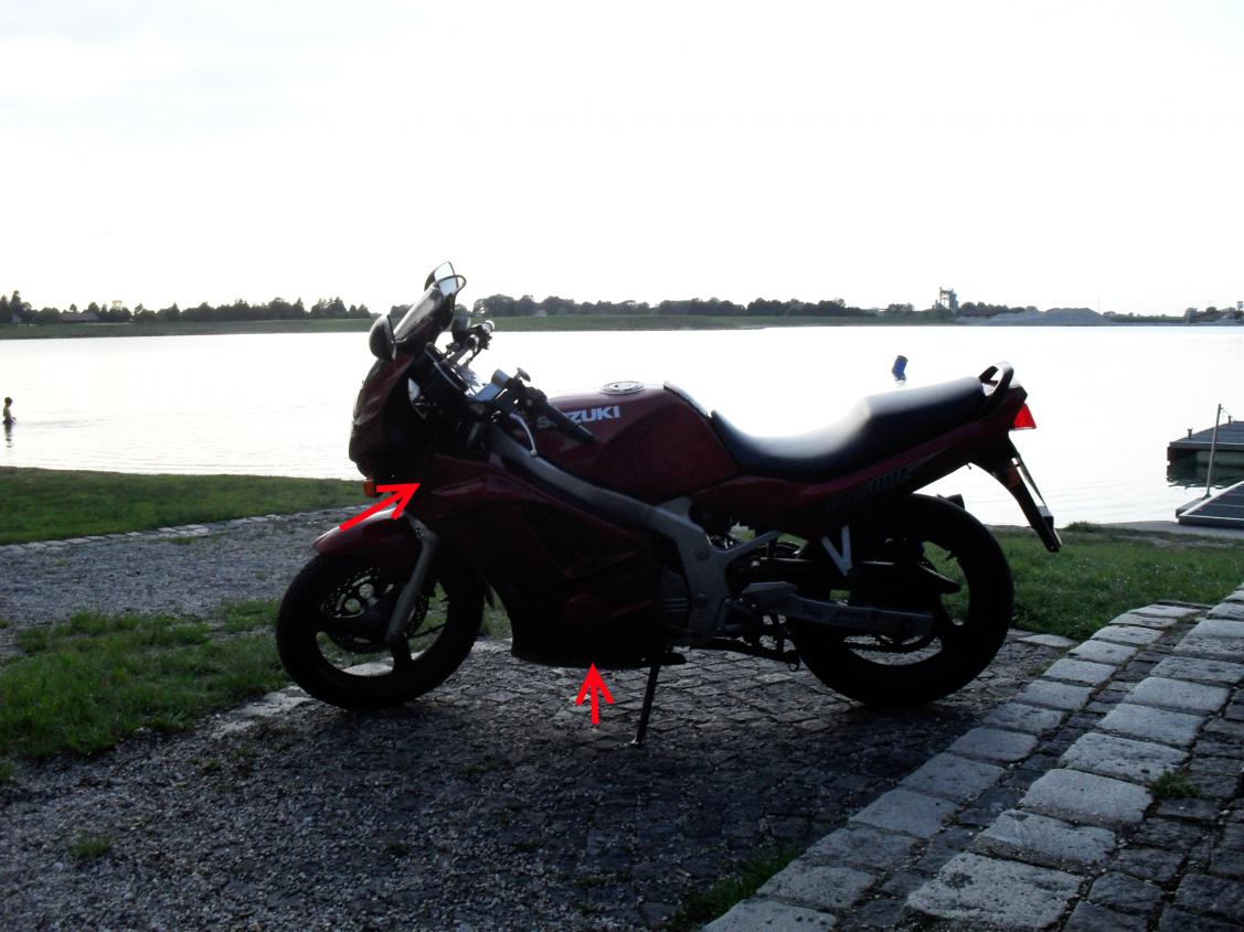

HEy ich hab da ein echt grooooßes Problem.
Da meine GS eine Vollverkleidung besitzt und ich diese mal zur Reinigung abbaun wollte, bin ich auf ein großes Problem gestoßen.
2 Schrauben sitzen total fest, das Gewinde ist vom Vorgänger total ausgeschlagen.Bis zur unerkentlichkeit.
Ich hab an einer Schraube versucht, einen Schlitz reinzufräsen, um mit einen Schraubenzieher (sry, meinte Schraubendreher) die Schrauben zu lösen. Der Erfolg ist wohl oder übel nicht gelungen.
Was kann ich jetzt machen? Soll ich die Schrauben rausbohren und ein neues Gewinde in die Halterungen fräsen?

Die Schrauebn sind einmal unter vorne, wo die Fußrasten sitzen (Bild) links
und einmal auf der anderen Seite, wo die Seitenverkleidung an der Lenkerverkleidung befestigt werden (also auf der rechten Motorrad Seite).
Es klemmt also links und rechts.
Danke Goose, dann kommt noch eine weitere Sache auf die "TO-DO-MIT GOOSE HILFE-LISTE"
