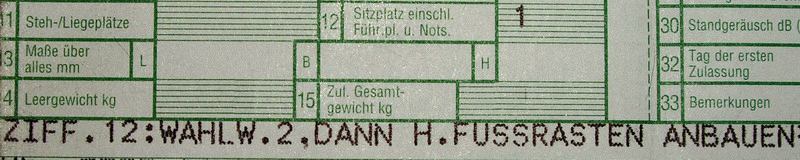

Standard Re: Eintragen lassen oder nicht???
haben supersportler nicht ... [...]
[attachment=0:661r7mj3]x.gif[/attachment:661r7mj3]eintragung steht an erster stelle noch vor den reifenbindungen!
nochmal zur verdeutlichung:
die sitzfläche einer doppelsitzbank mit halteriemen muß eine länge von 65 cm aufweisen, mit haltegriff nur 60 cm.
auf der wechselsitzbank von gimbel kann und darf keine zweite person sitzen, dieser zustand der sitzbank kann weder unterwegs noch zuhause geändert werden.
deshalb:
ist die sitzbank von gimbel montiert muß die anzahl der sitzplätze im fahrzeugschein geändert sein!
will man wahlweise die originale sitzbank wieder montieren kann die eintragung auch wahlweise erfolgen (s.o.).
die argumentation bezüglich der sitzbankabdeckungen und ihrer einstufung als gepäck kann ich ja noch nachvollziehen auch wenn es im ernstfall auslegungssache sein könnte, was aber wechselsitzbänke angeht sind diese ja wohl kein gepäck sondern bestandteil des fahrzeugs, schließlich muß eine sitzmöglichkeit vorhanden sein!
wenn einige prüfer die eintragung einer wechselsitzbank nicht für erforderlich halten ist das schön aber verlassen will ich mich darauf nicht.
persönlich habe ich bei verschiedenen prüfern auf nachfrage andere informationen erhalten und auch bei anstehenden eintragungen andere erfahrungen gemacht.
es war bisher z.b. so, daß sitzbankeigenkonstruktionen basierend auf metallplatten eintragungsfrei waren, für sitzbänke mit mit gfk-unterkonstruktionen war aber in der regel mindestens ein materialgutachten und damit die eintragung erforderlich. teilweise ging es ohne gutachten aber immer nur mit eintragung.
auch ohne werkzeug tauschbare einzelsitzbänke wurden in der vergangenheit immer eingetragen, auch wenn meist nur die anzahl der sitzplätze wahlweise eingetragen wurde, was ich für durchaus plausibel halte. selbst bei auf originalen sitzbänken basierenden umbauten war dies der fall.
was auch noch bleibt ist die serienmäßige eintragung bei meinem motorrad (s.o.).
aber egal,
eine eintragung ist jederzeit möglich und jeder kann selbst entscheiden was er tun möchte, es gibt ja nur zwei möglichkeiten:
- man läßt die einzelsitzbank bzw. die geänderte anzahl der sitzplätze eintragen und ist so definitiv legal unterwegs oder
- man vertraut darauf, daß es ohne eintragung legal ist oder es niemanden interessieren wird und zieht im ernstfall vielleicht den kürzeren.
da meine motorräder noch nie lange serienmäßig aussahenen und es deshalb durch unwissenheit der exikutive schon genug dikussionen gab vertraue ich weiterhin auf die erste möglichkeit.

Damit hier mal Klarheit herrscht, habe ich bei Gimbel nachgefragt:
Zitat von majestic_morpheus
Sehr geehrte Damen und Herren,
ich interessiere mich für den Vario-Höcker, ich fahre eine Suzuki GS 500 E
Bj. 92. Ist dieser eintragungsfrei als Austauschsitzbank zu montieren
oder muss ich den abnehmen und meine GS eventuell auf 1-Mann-Zulassung
umtragen lassen?
Vielen Dank,
Pierre
Zitat von [url=http://www.gimbel-motorradtechnik.de/
GIMBEL, AUTO- U. MOTORRADTECHNIK GMBH[/url]]Hallo Pierre,
der Höcker wird "zur wahlweisen Verwendung" eingetragen, damit bleibt das Motorrad papiermäßig ein 2-Sitzer.
Wenn Sie uns Ihre Postanschrift angeben, können wir Ihnen Infomaterial über unsere Umbauteile für Ihr Motorrad zusenden. Bitte geben Sie bei der Mail nochmals an, um welches Motorrad es sich handelt.
Freundliche Grüße sowie viele unfallfreie Kilometer in 2008
Roland Gimbel
Gimbel, Auto- u. Motorradtechnik GmbH
Alt 15.08.2008, 11:40:58   #43
Beiträge: 4.218
Sach ich doch das eingetragen werden muss.
