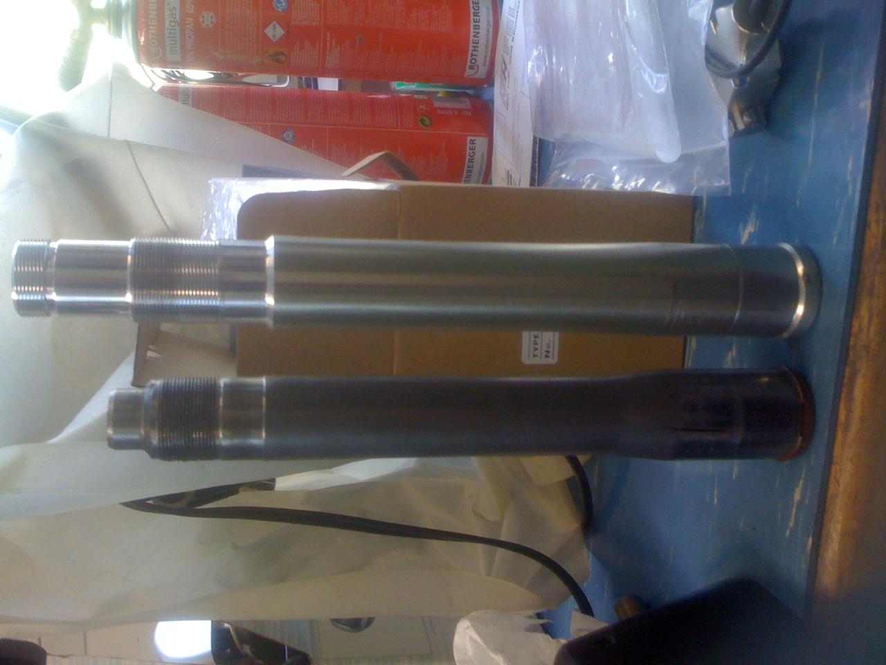

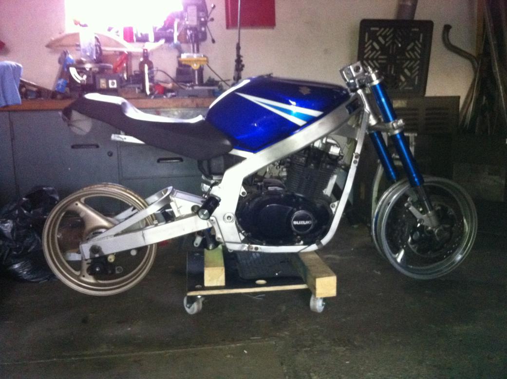

bei den neuen Gabeln habe ich es noch nicht versucht, aber da hat MuhKuh z.B. die der ZX6R drin.
Das Prinzip ist im Prinzip überall das gleiche, wenn du ne Komplette Gabel verbaust, und die Brücken dazu verwendest, brauchst du nur das Joch ändern lasen.
Das einzige Problem was du hast, das Joch muss aufgrund der Fertigungstoleranzen an deinen Rahmen angepasst werden, da musste gescheit messen.
Hier mal Bilder von meinem Joch. Und bevor wieder gefragt wird, die unterschiedlichen Längen sind durch die Stärke der Brücken der Gixxer bestimmt.
Hits:	684
Größe:	97,8 KB
ID:	13703   Klicke auf die Grafik für eine größere Ansicht
Hits:	670
Größe:	95,4 KB
ID:	13704   Klicke auf die Grafik für eine größere Ansicht
Hits:	707
Größe:	103,7 KB
