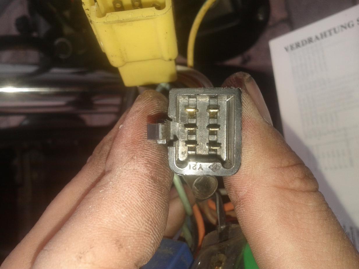

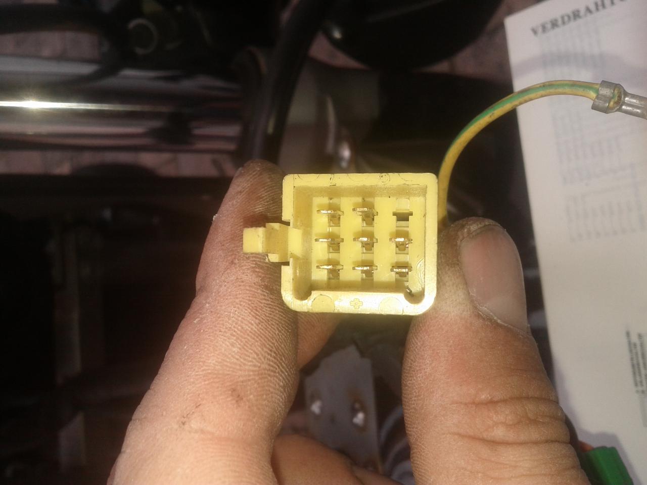

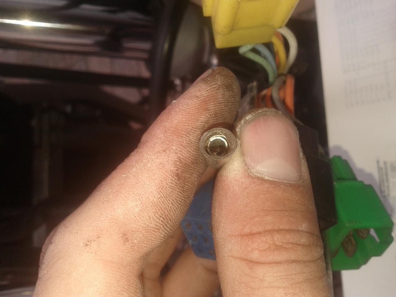

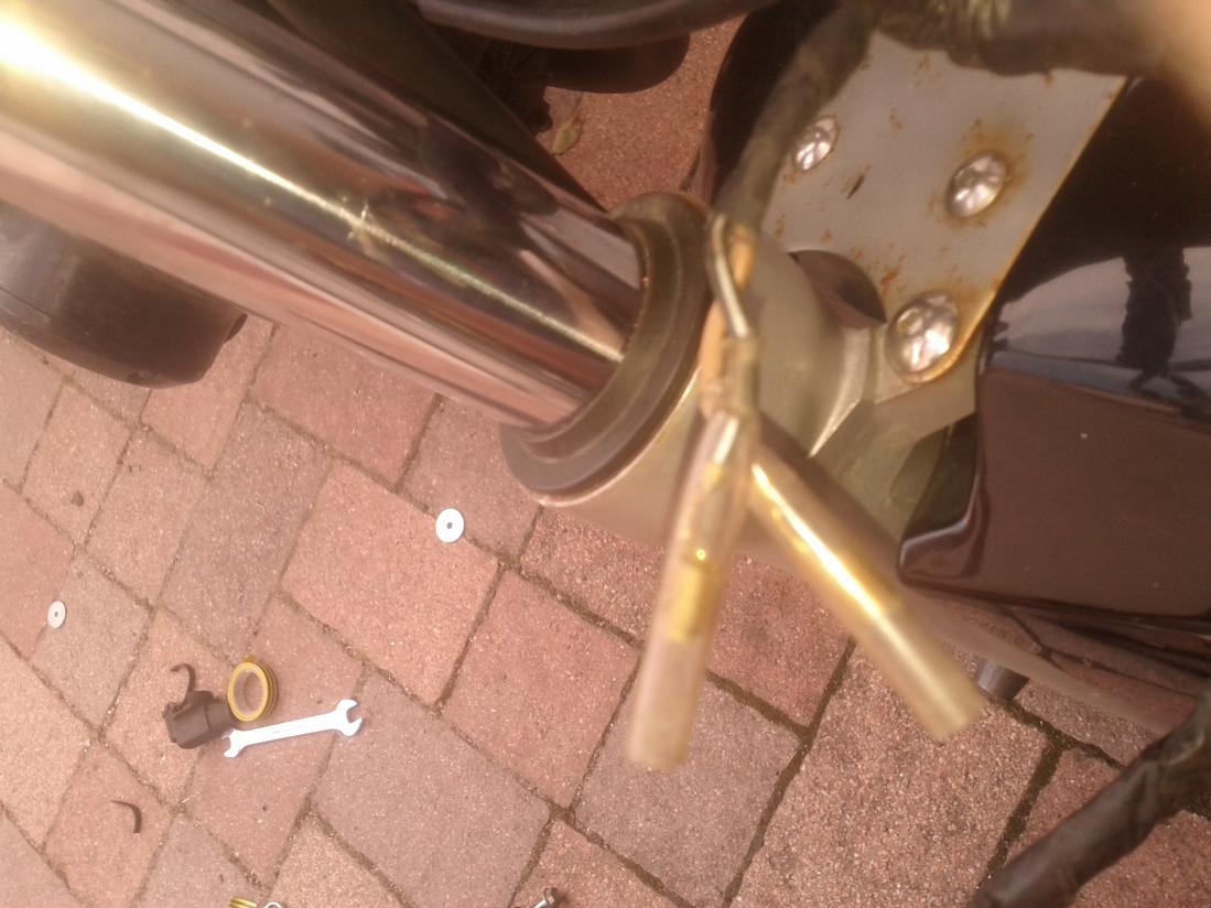

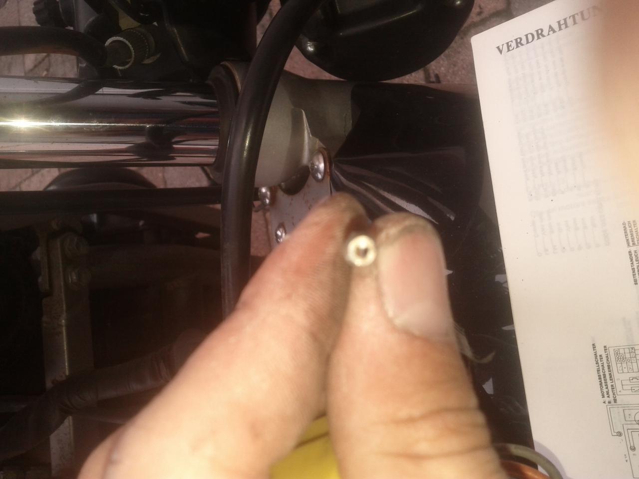

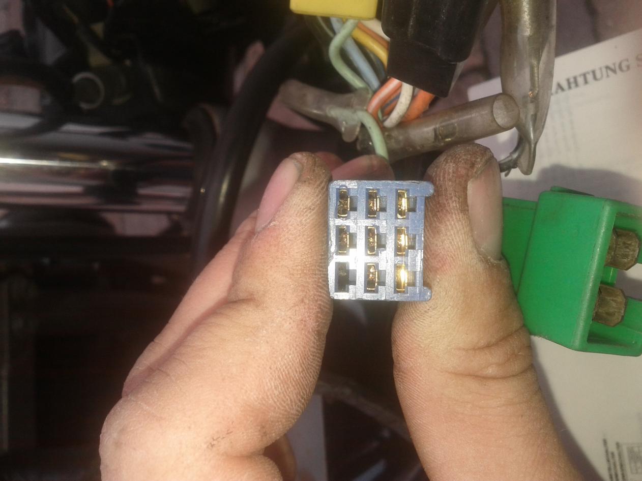

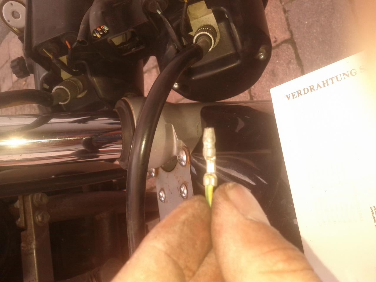

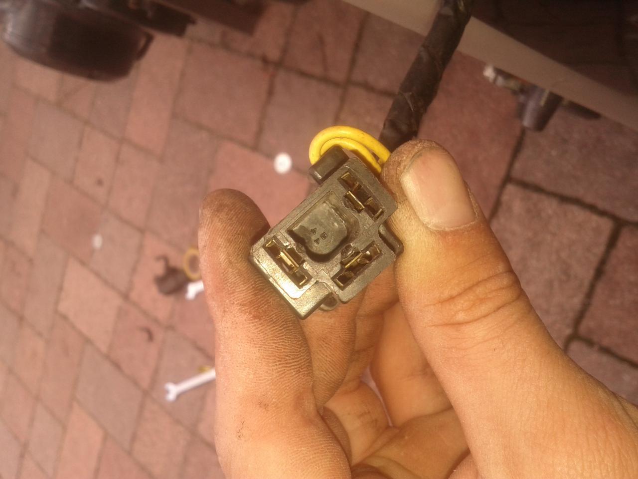

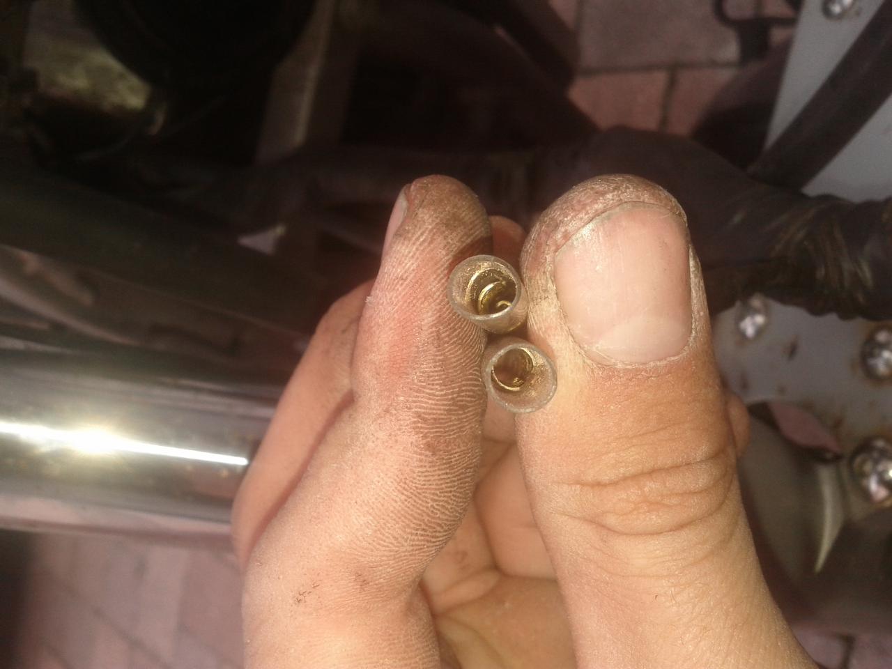

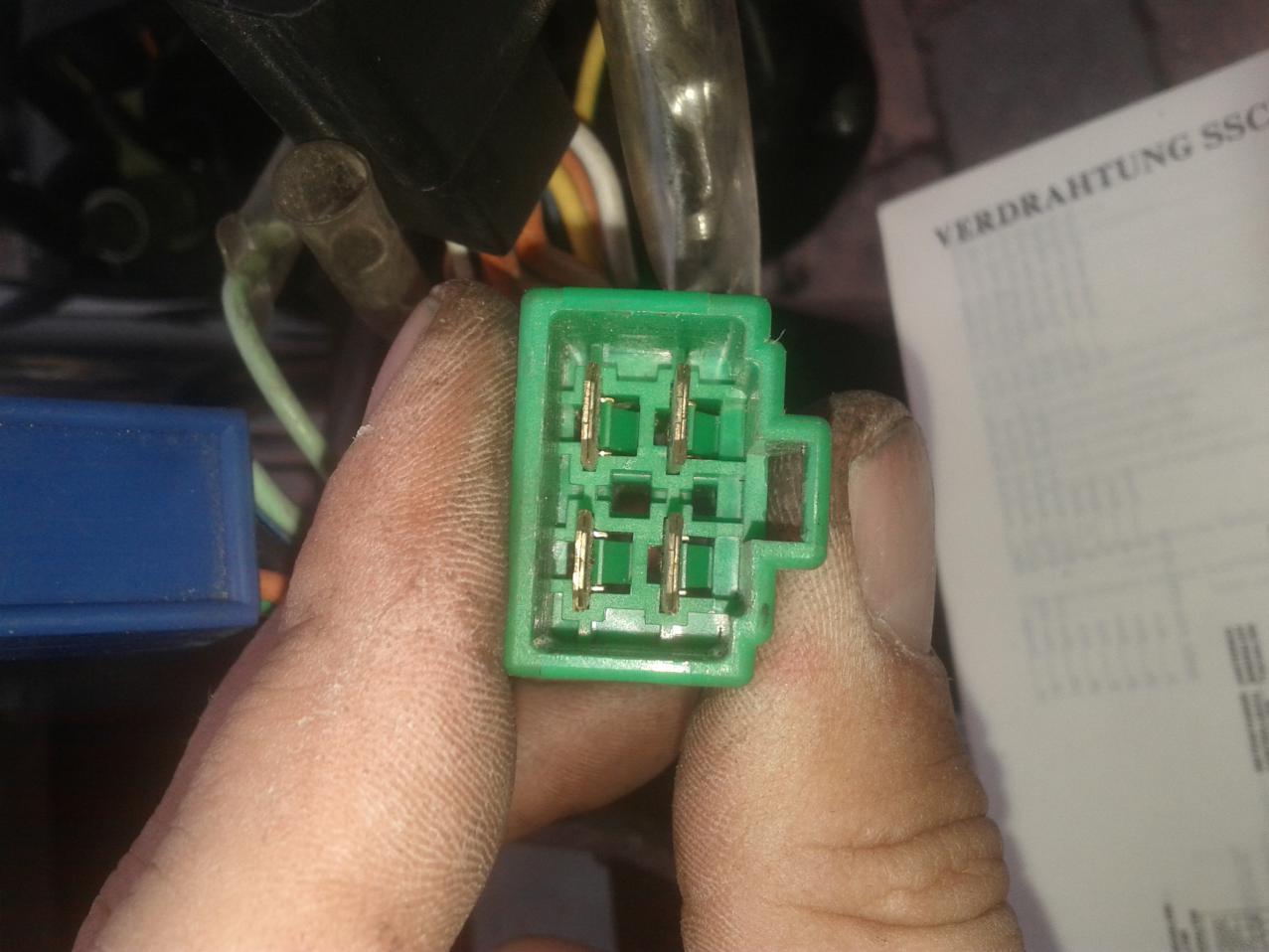

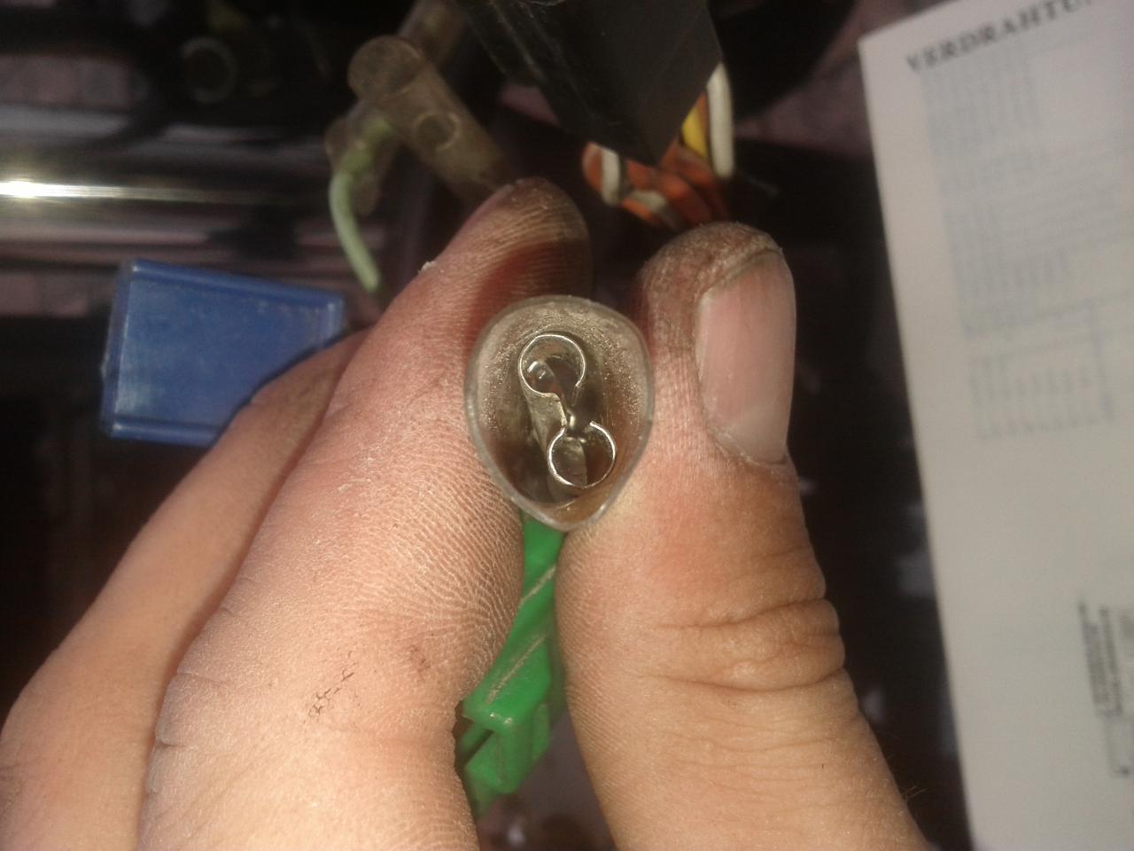

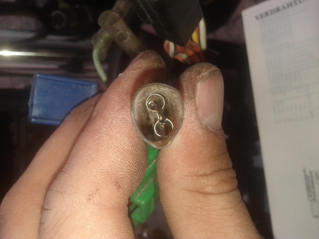

hier die bilder =)

Alt 17.07.2012, 16:32:30   #25
Also die Steckerchen auf dem letzten Bild bekommste bei louis.
den Grünen könnte ich dir von nem kaputten Zündschloss abmachen, aber da hier Strom geschaltet wird, solltest du den im Zündschloss tauschen.
Beim blauen wird es schwierig, der gehört zum Tacho, könnte ich noch da haben.
Gelb und schwarz muss ich schauen, könntest aber Glück haben.

Alt 17.07.2012, 19:19:19   #27
Eigentlich solltest du die Kabel aber dann gleich an der Armatur anlöten, also die Schalter vom Lenker.
Wenn ich keine Stecker einzeln finde, habe ich zu mindestens noch Armaturen da.
Beim Zündschloss ist das etwas schwieriger, da ist unter anderem Strom auf dem roten Kabel das direkt von der Batterie kommt, hier fließen schon recht ordentliche Ströme, da wäre ich beim Löten mitten im Kabel recht vorsichtig.
Ich schau morgen mal.

Jungs ich habs =)
ich habe diese Stecker gefunden.
Eingebaut.Passen perfect =)
Danke an alle die mir geholfen haben. =)
Danke Gruß dolle

Gerade ist sie zum ersten mal wieder gelaufen =) alle stecker passen =)
Danke nochmal an alle =)

Standard Fastin Faston
bei den Großen sind Stecker und Buchsen soweit ich weiß Fastin Faston serie 250 (6.35mm). Zumindest passen sie.
Bei den kleinen schätze ich dementsprechend das es Fastin-Faston serie 110 (2.79mm) ist.
Beide auf ebay auch zu kaufen, also wer kabel verlegen will kann sie in die stecker legen. Suchbegriff "Faston" oder "Flachstecker" und dann auf Breite und Kabel querschnitt achten.
Das nur zu den Steckern und Buchsen. Die Gehäuse für die 6.35 gibt es die Gehäuse für die kleinen hab ich bisher nicht als 9 pol gefunden. keine Ahnung woher. Ob die Gehäuse wirklich die selben wie im Kabelbaum sind weiss ich nicht, sieht nicht ganz so aus. Scheint dass sie die Gehäuse in Japan/China hesrtellen und die Gehäuse bei uns nicht so verbreitet sind.
Aber zum Glück hast du ne Lösung gefunden.
