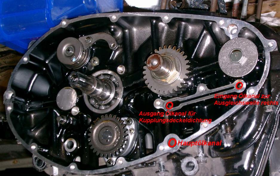

Könnte mir mal jemand zeigen wo jetzt genau dieser Ölkanal ist? Ich hab auch Dichtungsmasse zu der neuen Dichtung verwendet, aber nur sehr wenig.
Ich bin noch keinen Meter gefahren und würde im zweifelsfall jetzt nochmal alles aufmachen und nachschauen.

Alt 29.07.2012, 11:31:02   #16
mw78ovp
Benutzerbild von mw78ovp
Registriert seit: 17.02.2008
Ort: OVP
Beiträge: 55
Ölverlauf
Hits:	668
Größe:	103,6 KB

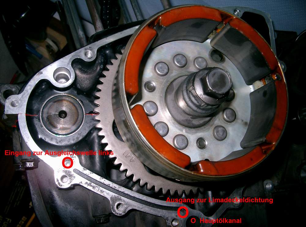

So habe meine Dichtung gecheckt da ist alles in ordnung war sparsam genug mit der Dichtungsmasse.
Gibt es bei dem Limadeckel irgendwelche Ölkanäle die ich da verstopfen könnte?
Wenn ja würde ich das da auch nochmal aufschrauben. (Würde mir aber gerne die Arbeit sparen wenn es nicht notwendig ist..)
Danke schonmal für eure Hilfe

Alt 31.07.2012, 07:38:40   #25
mw78ovp
Ort: OVP
Beiträge: 55
Am Limadeckel ist auch ein Ölkanal für die Schmierung der Ausgleichswelle!
Hits:	602
Größe:	91,9 KB
