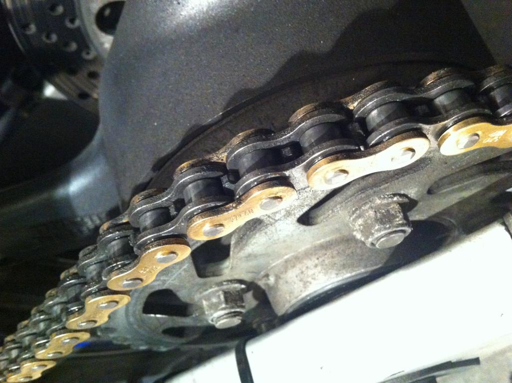

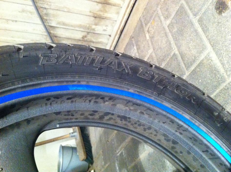

Alt 27.03.2013, 07:37:58   #31
Vossa
Benutzerbild von Vossa
Registriert seit: 01.11.2012
Ort: Berne
Beiträge: 458
Kilometer: 66925
Habe mir beide mal angeguckt. Hört sich schon nicht schlecht an. Aber eigentlich will ich das Problem jetzt lösen und mir nicht einfach was neues kaufen. Ich werde es heute nochmal ausprobieren sind ja schließlich 3 grad und Sonne

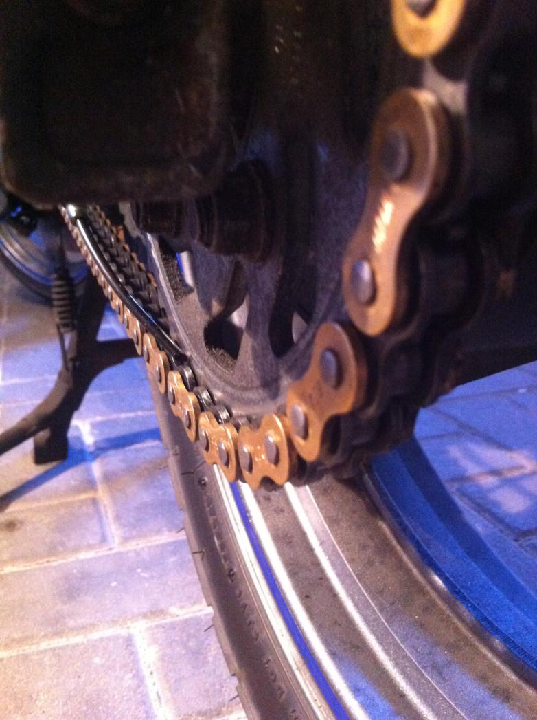

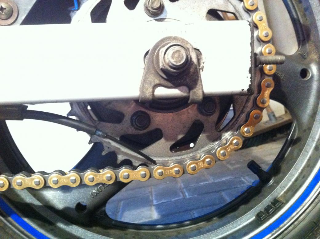

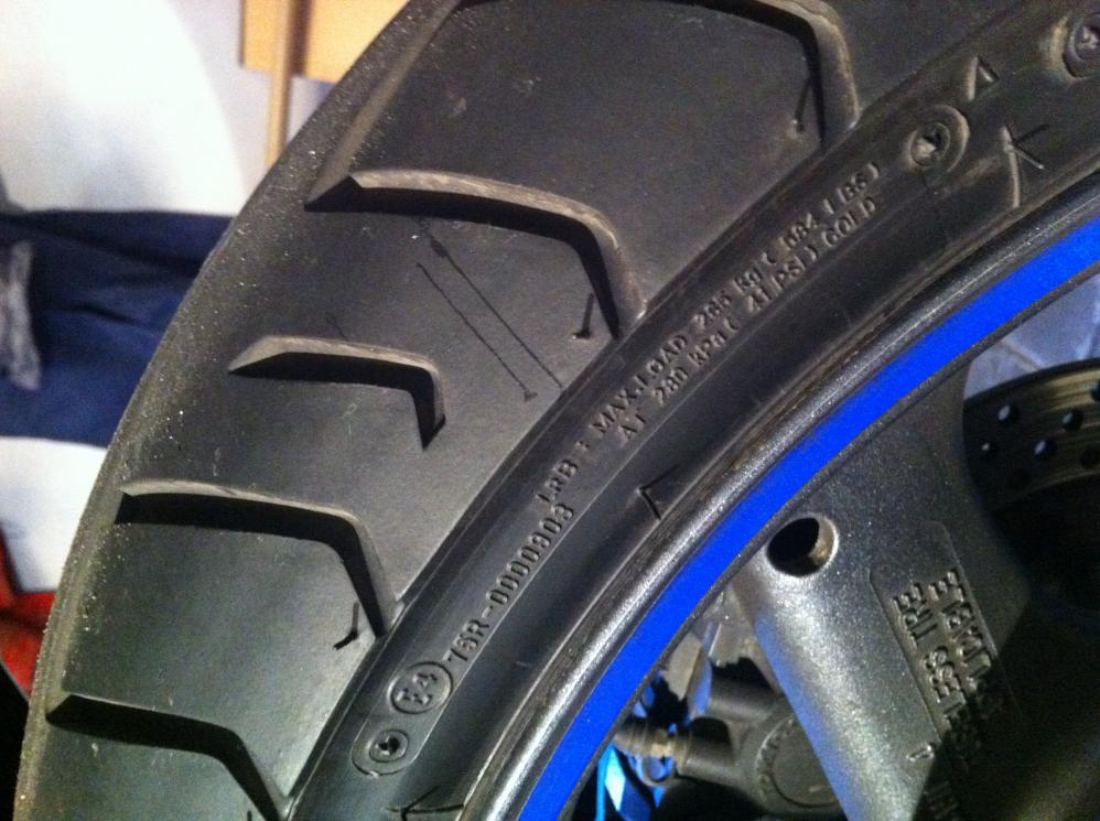

Werde dann auch mal fotos machen wie die Dosierspitze sitz und von den komischen ölspuren, die hoffentlich nicht mehr vorhanden sind
Edit: Hier die Bilder. Auf dem einen Bild sieht man die Öl Streifen. Jetzt sind es sehr wenige, da ich den Reifen sauber gemacht habe und nur 10 min gefahren bin. Ich hatte es auch schon das ich jeden Zentimeter auf dem Reifen einen hatte.

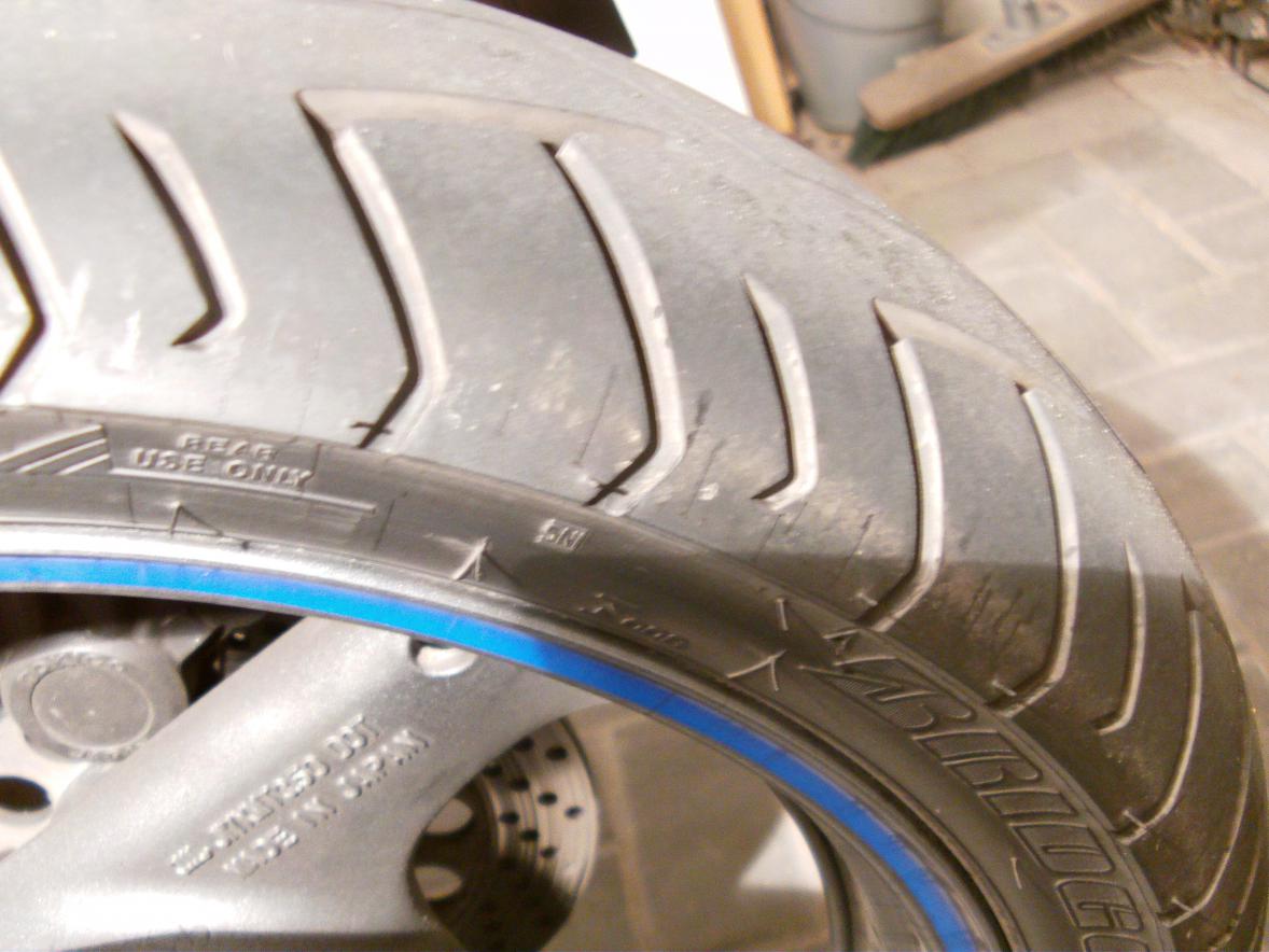

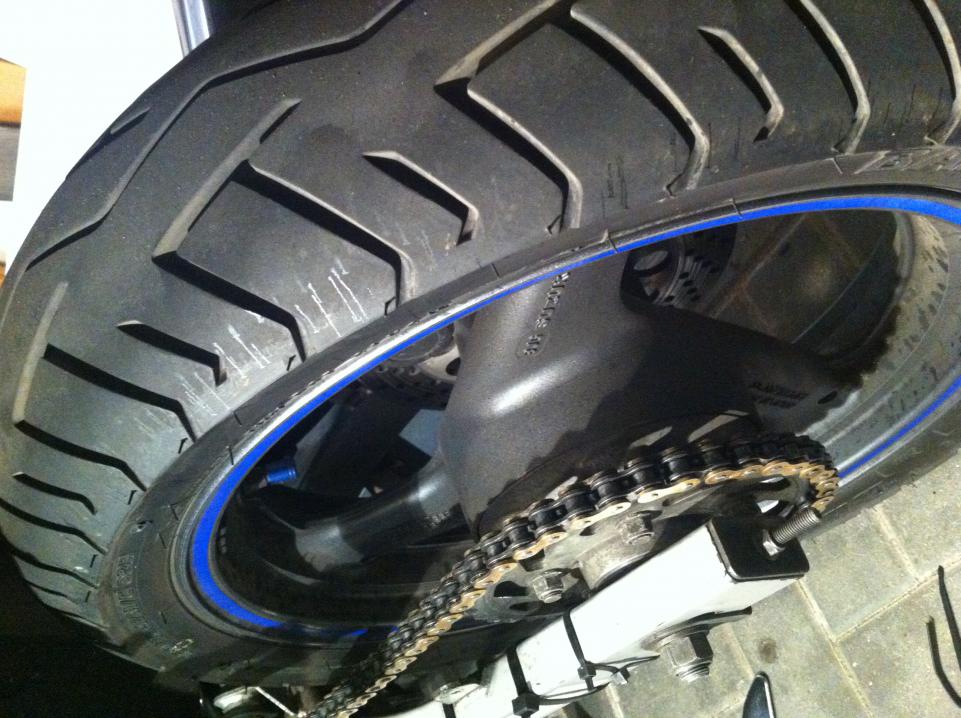

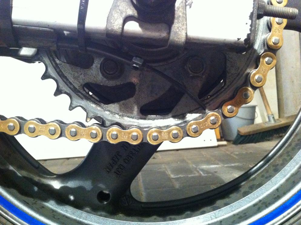

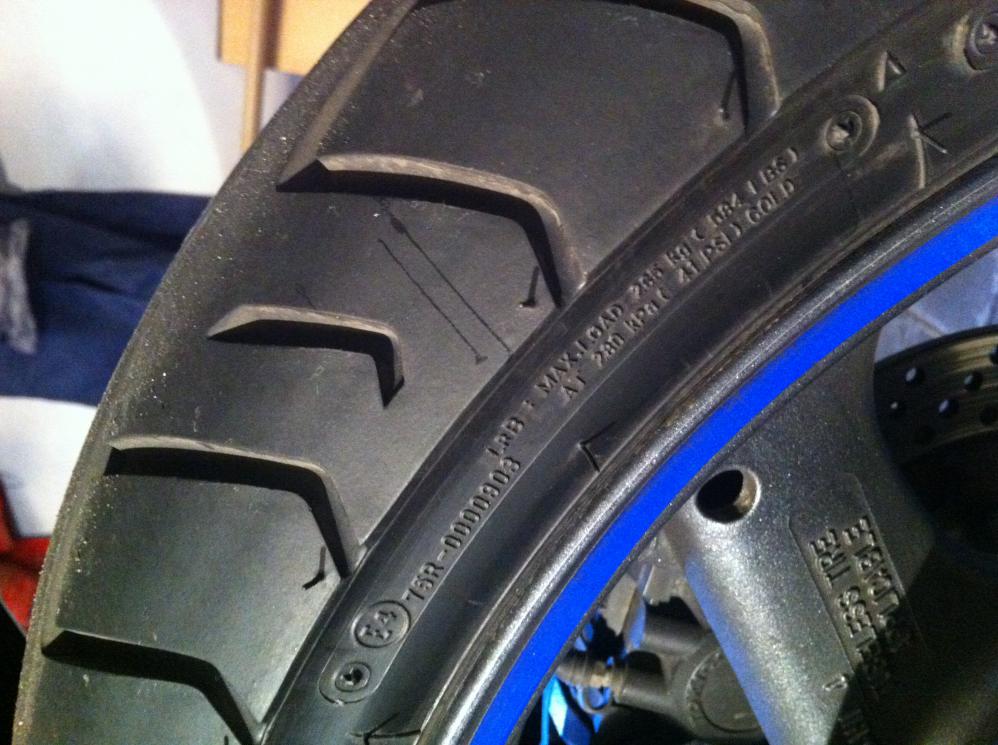

Alt 27.03.2013, 07:41:58   #32
Vossa
Ort: Berne
Beiträge: 458
Kilometer: 66925
Kann ja nur noch sein, dass das Ventil nicht mehr richtig dosiert und daher, wenn Unterdruck anliegt, Öl unkontrolliert läuft...
Wenn ich stehe und den Oiler einstelle mit laufendem Motor, kann ich alles einstellen so wie es sein soll. Also kann irgendwie nichts kaputt sein. Manchmal kommt es mir vor das der schneller ölt wenn ich fahre....
So bin jetzt nochmal gefahren. Habe den Oiler extra ganz zu gemacht und habe den Reifen sauber gemacht. Ergebniss sieht wie immer aus. Ich weiß ehrlich gesagt nicht mehr weiter. Die Kette sieht jetzt auch trockener aus als sonst. Irgendwie scheint es einfach nicht auf der Kette zu haften und einfach ab zu fliegen. Komisch nur das ich irgendwie mit diesem Problem ziemlich alleine bin.
Habe gerade nochmal den Kettenschutz abgebaut und die Position der Düse verstellt um einfach was anderes aus zu probieren

Kilometer: 39500
hab den Injektor nicht da wo Du ihn montiert hast (5 Uhr Stellung) sondern
weiter vorn am Kettenrad (7 Uhr Stellung). Auf dem Bild kann ich nicht genau erkennen wie die Düse am KR sitzt. Bei mir ist die Anschrägung der Spitze nach außen gedreht und die schräge Spitze liegt ganz leicht am KR an. Das Öl muß
zuerst auf das KR fließen von wo es dann durch die Zentrifugalkraft in die
Kette gezogen wird. Hatte zuerst auch am Ritzel probiert aber da fliegt zuviel
von ab (zu hohe Drehzahlen).
An meiner Triumph geht das jetzt wunderbar. Habe immer ganz nah an Minimum stehen, so ca. 1 Tropfen alle 90-120 Sekunden. Kette ist auch nicht wirklich
ölig, eher nebelfeucht.
Coyote

Kauf dir nen Dual-Injektor. Der macht Öl auf beiden Seiten.
Vielleicht solltest du mal so ne Tankfüllung erstmal fahren ohne das die Kette erst mal geölt wird. Schließlich hast du anfangs zu viel geölt. Da war die Kette ordentlich saftig. Dann hast du es reduziert, aber die KEtte war immer noch ölig. Trotzdem wird sie weiter geölt. Meine damit, dass die Kette erstmal genug hat und das erstmal verfahren werden sollte. Fahre ne Tour und stelle dann nochmal neu ein. Vielleicht bist du das Problemm dann los.
Alt 01.05.2013, 18:57:57   #38
Das Öl darf nicht am Kettenblatt runter und auf die Kette laufen, sondern soll direkt auf die Kettenlaschen tropfen. Sonst schleudert das Öl durch die Kette durch auffe Felge/ Straße
Alt 01.05.2013, 19:22:22   #39
Aber am Ritzel liegt es am Besten an. Wie willst du das Ding sonst anbringen. Schließlich muss es ja so angebaut sein, dass du die MAschine auch mal zurückschieben kannst ohne gleich die Düse zu zerstören. Ich habe den Injektor auch dort zu sitzen und hab kein Sorgen bis jetzt!
Alt 01.05.2013, 19:32:21   #40
Der Injektor muss minimal vom KB abstehen. Genau so viel, dass der Tropfen auf den O-Ringen landen
Alt 04.05.2013, 18:13:44   #41
Update: Ich habe heute mal auf meine Hinterachse/Rad geschaut. Habe auch diese Streifen drauf, aber bisher immer guten Grip. Liegt vielleicht auch daran, dass ich nicht 45° Schräglage fahre. Ich werd das mal wieter beobachten, ob die Kette trotzdem weiter geschmiert wird.
