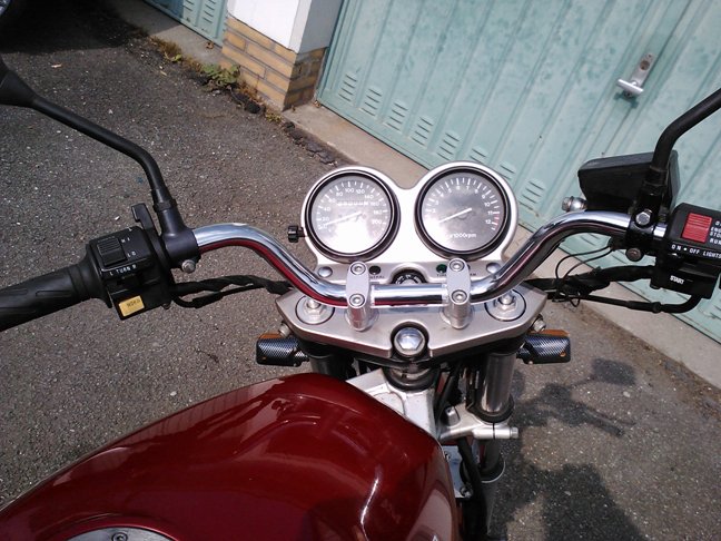

Alt 02.09.2013, 09:27:01   #14
Suzukifahrer
Registriert seit: 09.05.2013
Ort: Wennigsen
Beiträge: 110
Kilometer: 35.000
Sooo, meine Stummel hab ich nun auch zum Teufel geschickt und mir das hier aufm Bild gebaut, voll schicke haltung jetzt, man kann voll Easy ohne Fingerkribbeln und anderen Beschwerden auch mal längere Etappen durch die Stadt machen und von der Höchstgeschwindigkeit hat se auch nix eingebüßt und dazu noch alles mit Suzuki Originalteilen..
Name:	Mit GSX 1100G -Lenker.jpg
Hits:	610
Größe:	85,4 KB
