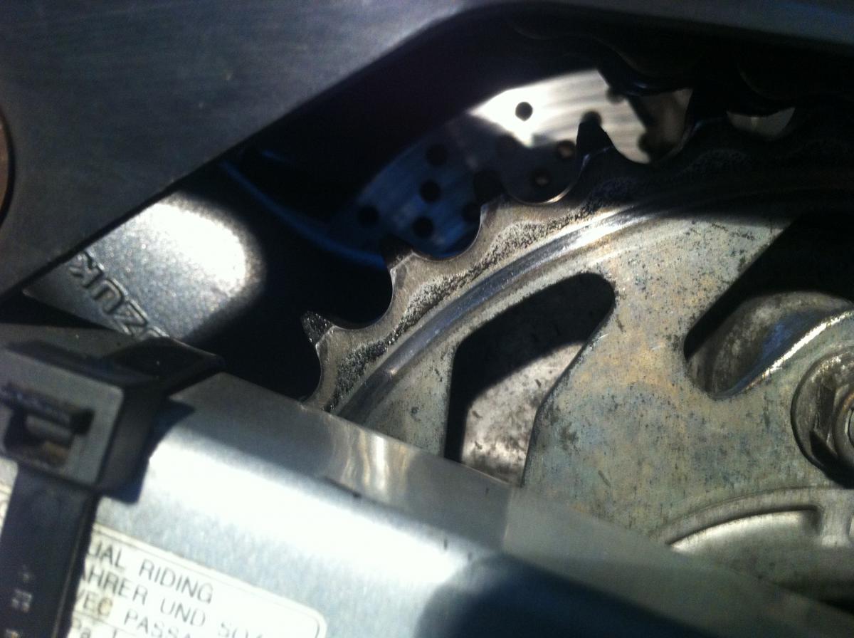

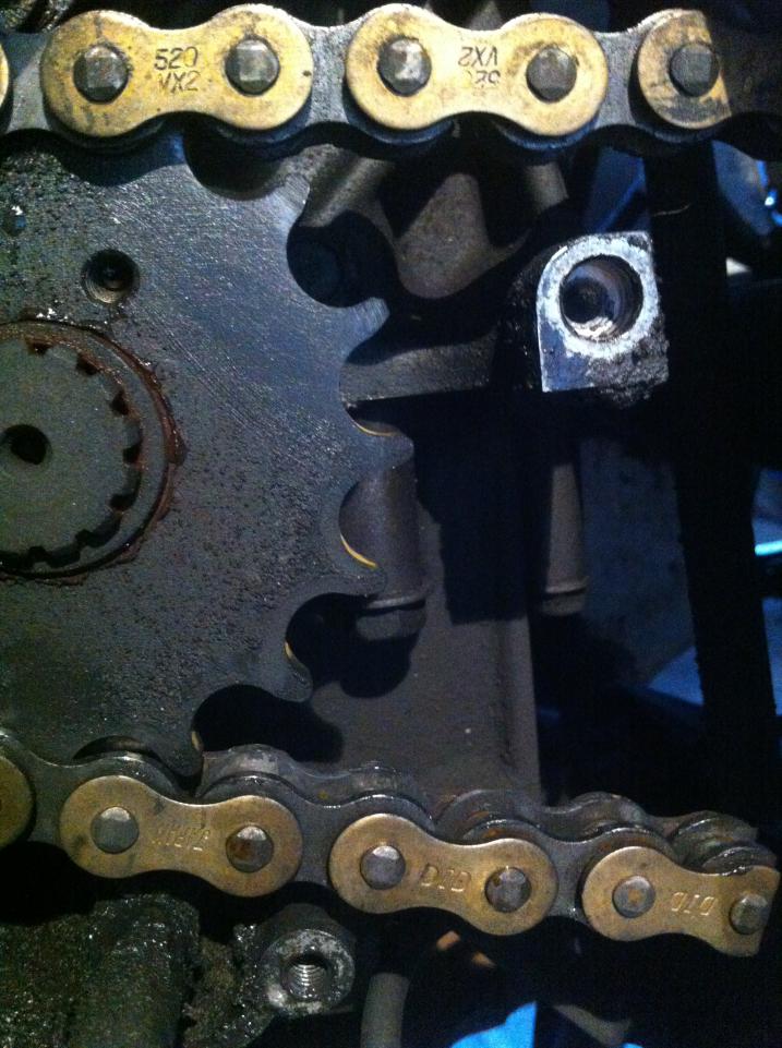

Hier die Bilder:

das sieht meiner meinung nach komisch aus, aber ich hab ehrlich gesagt schon viel schlimmeres gesehen! 35mm kettendurchhang müsste ansich gesehen vollkommen ausreichend sein.
was man nun sagen kann, ist die tatsache das kettenblatt und ritzel bei diesen kleinen modellen meist beide aus stahl sind, da aber das ritzel bei gleicher drehzahl öfter rotiert -> somit durchlaufen die vorderen zähne denselben weg deutlich öfters als die hinteren, vielleicht liegt es einfach daran?!
Ich weiß es auch nicht. Habe irgendwie schon im Verdacht das die ständige einstellerei mit dem Scottoiler einfach zu mehr Verschleiß geführt hat. Ich weiß es auch nicht weil ich kann mitlerweile die Kette auch schon leicht vom Kettenblatt abziehen Bei der Laufleistung und der Kette echt ne entäuschung.
