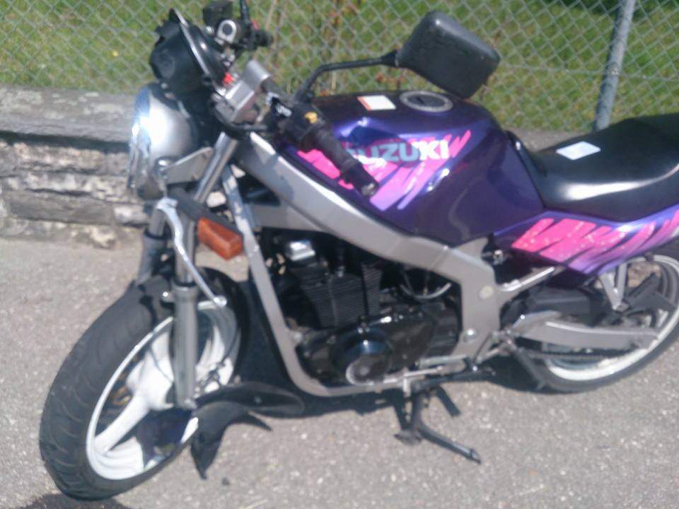

Guten abend Forum, ich hatte heute die schlaue idee, mal schnell eine Runde zu drehen, auf meiner Hausstrecke nummer 2. also aufs mopped und los.
In der ersten richtigen kurve nacht ca. 13Km war jedoch schon schluss, war zu schnell reingefahren, hab aufgrund fehlendem Druckpunkt bei der hinterradbremse, vorne die vorderbremse kurz angetippt. und mein Vorderreifen hat auf einem Bitumenstreifen die haftungverloren und es hat gekracht.
ich bin ohne was grösseres davongekomen, schutzausrüstung welche im letzten jahr meine kompletten ersparrnisse gefressen hat, war ihr Geld wert
jedoch hatt mein mopped einige grössere Blessuren davongetragen, da leider entweder eine kleine mauer oder der erhöte Gehweg ind der auslaufzone war.
die Gabel ist hin, der Frontfender ist kaputt, Scheinwerfer, rechter Blinker, linker Stummellenker, Drehzahlmessergehäuse, Tachogehäuse, alles kaputt. dazu die ständer angeschliffen, und ne fette Beule im Tank. Topcase sei dank, ist dem Heck nichts passiert. hab auch keine spuuren am Rahmen entdecken können. werde jedoch noch ein MEchaniker darüber schauen lassen.
mein Plan ist es die teile die hin sind, zu ersetzen und so schnell wie möglich meine violette Sugus begleiterin wieder strassenfit zu bekommen.
Hab noch 3 Bilder angehängt, seht ihr gleich noch was was kaputt sein könnte?? entschuldigt die unschärfe von zwei Fotos, wurde von mir direkt nach dem Sturz gemacht.

Ne im Ernst. Guck ob die Bremsscheibe was abbekommen hat.
Der Deckel, der über der Einstellschraube der Kupplungsdruckstange sitzt, ist weg. War das vorher schon so?

Kilometer: 48000
ach halb so wild finde ich scheinwerfer und blinker bekommst bei 321
und neue Standrohre .
solange der rahmen kein schlag bekommen hat

Na autschn... Wenigstens ist dir nix ernstliches passiert! Das Moped ist reparabel, würde ich behaupten...
Sicher daß der weg ist? Ich glaub das spiegelt in dem einen Foto nur etwas...

auf Bild1 seht man den deckel GUT.
ich sag auch kann mann machen wird mit neue standrohre, und rest gebrachut auf so 200 kommen schätz ich mal wenn du glück hast

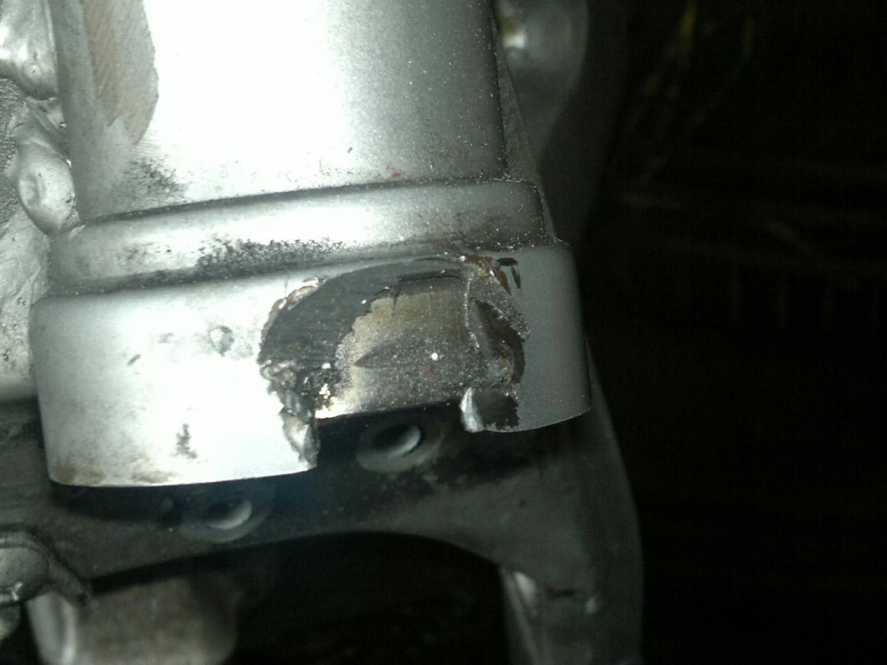

Auf dem zweiten Bild ist er aber nicht dran. Muss sich der langsame (without-speed) zu äußern

Schau auf jeden Fall nach dem Lenkanschlag, der dürfte nur mit viel Glück überlebt haben.

Kannste alles selber schauen. Aufbocken auf den Hauptständer, Gabel raus, Vorderrad raus und dann siehste den Lenkanschlag vorne. Sollte ein Riss sein, dann ist der Rahmen Müll.
Rad kannste auch selber prüfen, einfach auf ner geraden Stange drehen lassen.
Nicht zwingend, wenn man weiß, was man tut.
Alt 24.04.2014, 20:02:56   #13
Schwachsinn! Ein eingerissener lenkanschlag wird nur von Stümper repariert! das Lager und der Lagersitz sind und bleiben krumm.
Alt 24.04.2014, 20:54:40   #14
Wenn der Rahmen doch so viel abkann, wieso ist dann gleich der Lagersitz krumm, wenn der Lenkanschlag eingerissen ist? Bei nem Unfall mit hoher Geschwindigkeit ist der Schlag vom Anschlag auf der Gabelbrücke so kurz, dass das Lenkrohr/Lagersitz keine Zeit hat, sich zu verziehen/-biegen. So meine Gedanken dazu. Klär mich auf, wenns anders ist.
Ich habe mich bei 100 Klamotten lang gemacht und den Lenkanschlag hats verbogen. Das Mopped läuft aber noch top geradeaus. Und nun? Wundermopped oder was?
Also hau einen raus. Mich interessierts wirklich.
Alt 24.04.2014, 21:00:00   #15
Trenn mal nen eingerissenen Lenkanschlag ab, das siehste was ich meine!
Mach Dir ein Bild morgen davon.
Bei dem Einschlag und der Verformung hat der Rahmen was ab. der ist ja irgendwo dagegen geknallt, sonst würde das Rad ja nicht zwischen den Krümmern festklemmen!
Ob Du ein Wundermoped hast, musst Du wissen! Biste irgendwo dagegen oder nur gerutscht? Das ist halt der Unterschied! Und ob Deine noch 100% geradeaus fährt, kann nur ne Rahmenvermessung klären! Aber Du weißt es ja besser
Danke
Kann ich leider nicht, daher bin ich über ein Foto dankbar
Ok, das mit dem gegenknallen hatte ich nicht vor Augen. Sonst hätte ich das mit dem reparieren nicht geschrieben. Bei nem Einschlag ist das ganz klar was anderes.
Nein, ich bin nur gerutscht. Zum Glück.
Rahmenvermessung muss nicht sein. Ja klar, ist nur mein subjektiver Eindruck, aber vorher lief sie genauso gut (oder schlecht) gradeaus
hier das Bild mit Einschlag bei 50 km/H.
Schale und Führung oval, keine Reperatur möglich!

Oha, sieht böse aus. Danke fürs Bild.

HAb gsetern noch bescheid vom mech bekommen der Sugus angeschaut hat, und ja, das Lenkkopf dingsbums ist kaputt das wars, 9 tage und 1000 und ein paar verquetschte km hatte ich eine GS 500E
