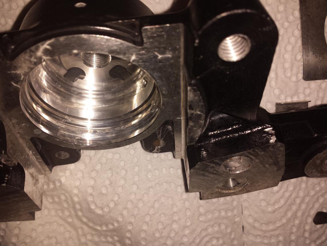

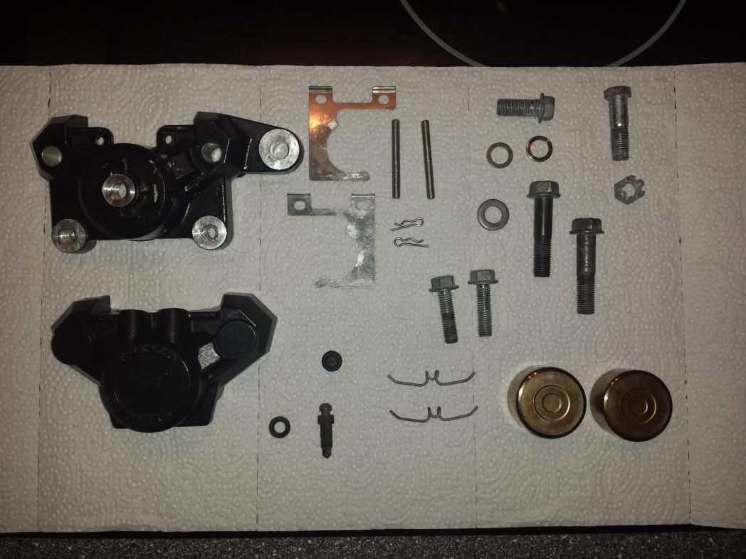

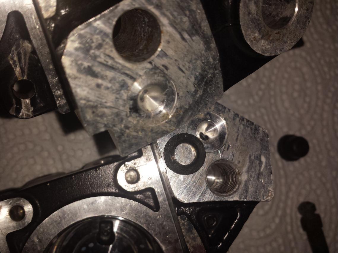

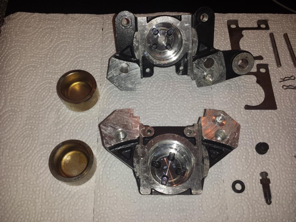

Alt 18.12.2013, 20:12:04   #17
flocooper
So, da keine PN einmal die Bilder für die Allgemeinheit.

Alt 18.12.2013, 20:24:24   #18
tobitobitobi
Registriert seit: 28.07.2012
Beiträge: 223
Kilometer: 60.000
Wow - wie hast du die so sauber bekommen??
Alt 18.12.2013, 20:31:24   #19
flocooper
viel Spucke, Geduld und nen Ultraschallbad^^
Alt 20.12.2013, 09:50:00   #20
Und vom Zusammenbau eine schöne Dokumentation schreiben und fotografieren, dann stellen wir das in die FAQs ein.
