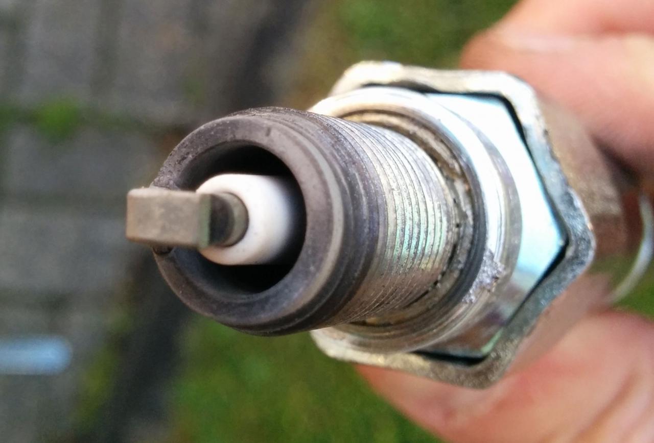

Ich habe drei Bilder der Zündkerze des rechten Zylinders (die Kerze des linken Zylinders sieht genauso aus) angehangen, eventuell kann man durch die Bilder den Fehler erkennen. Ist die Färbung okay?

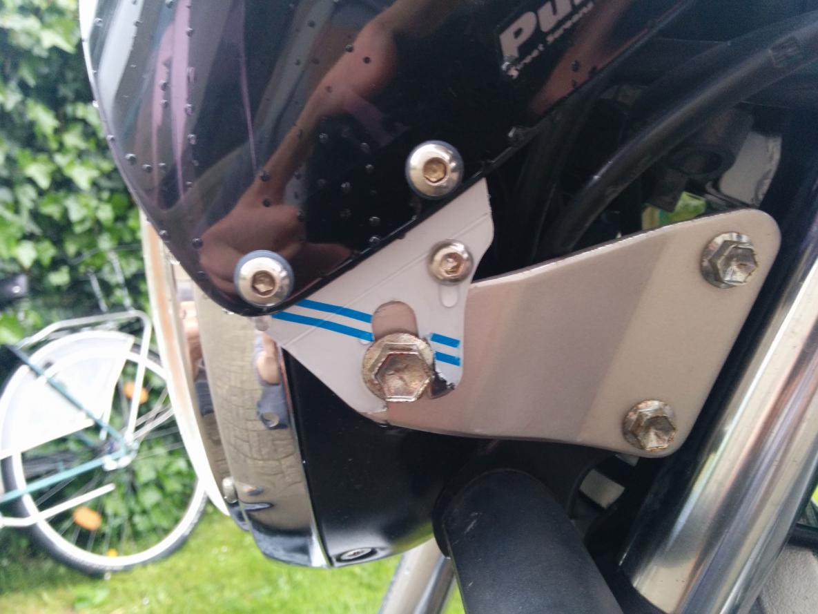

Ich habe ein Foto von der Aufhängung meines Windschilds hoch geladen. Ist die Montage so in Ordnung? Oder muss ich das Windschild vollständig runter drücken? Für die Innensechskantschraube gab es keine Bohrung in der originalen Lampenaufhängung. Ich habe diese oberhalb der Lampenaufhängung platziert, um den Winkel einfach justieren zu können.

Die Kerze sieht aus, wie sie aussehen muss.

Kerze sieht aber ok aus - wenn sie auf der Autobahn über 170 kommt sollte alles passen

Die Windschildhalterung gehört zwischen Lampe und Lampenhalterung.
Einstellen kannst du es dir wie du willst, solange du nachher die Lampe festschraubst haltet das.
Der Inbus ist nicht zwingend notwendig.
Einstellen kannst du es dir wie du willst, solange du nachher die Lampe festschraubst hält das.
Dann bin ich beruhigt, dass das so funktioniert.

deine Kerzen sehen zumindest nicht aus als ob sie ne noch kleinere Düse vertragen würden

Zum Windschild:
Ich habe das gleiche und habe erstens die Schutzfolie abgezogen und außerdem würde ich sagen, dass ich meine Halterungen umgedreht habe, sodass es bündig mit dem Scheinwerfer abschließt. Meine Maschine steht grad noch auf Arbeit - ich mache heut Abend mal ein Bild davon!
EDIT:
Habe nachgeschaut - ich habe meine Halter wirklich andersrum verbaut. Sieht 50% besser aus ;D
Außerdem liegt das Windschild dann an den Instrumenten an und kann nicht Flattern oder klappern. Auch nicht bei 180
