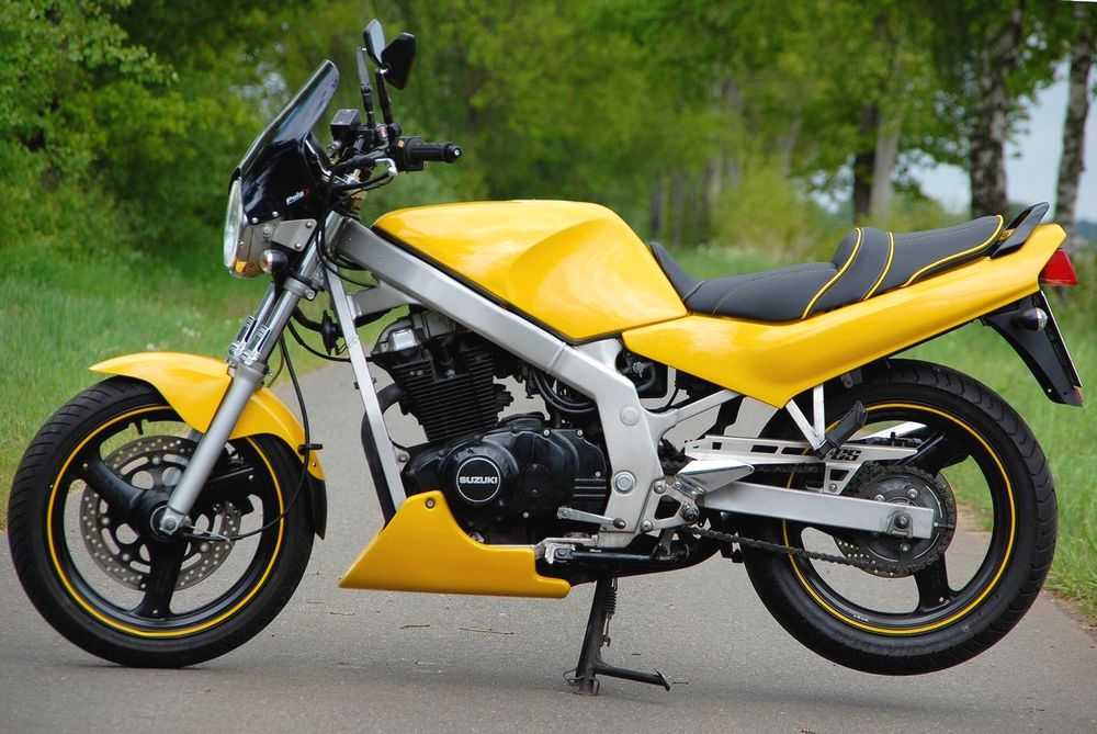

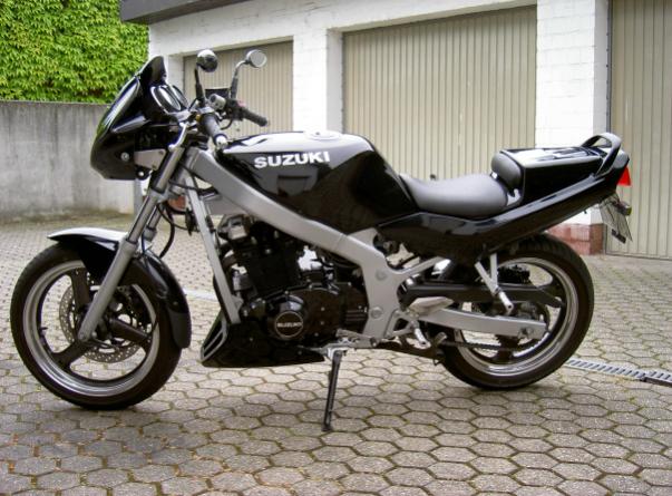

Servus liebe Community,
langsam bin ich am Ende des Umbaus meiner geliebten GS - ich habe mittlerweile mehr Geld reingesteckt, als ich ursprünglich für sie gezahlt habe
Was mich noch stört, ist die gerade und einteilige Sitzbank. Ich hätte gerne etwas sportlicheres, sodass der Sozius etwas höher sitzt, wie auf den Bildern unten. Wenn möglich, sollte das ganze nicht zu teuer sein und es sollte trotzdem noch ein Sozius mitgenommen werden können. Welche Ideen habt ihr, außer privat zu einem Sattler zu gehen? Das soll wohl relativ teuer sein.
Zudem bin ich auf der Suche nach passenden Vibrationsdämpfern/Lenkerenden für die GS, die auch sportlich aussehen sollten - müssen das spezielle sein, oder passen da Universalteile?
Zu guter Letzt würde ich ganz gerne die etwas mitgenommenen Kupplungs- bzw. Bremshebel gegen sportlichere und schwarze austauschen - gibt es da etwas zu kaufen?
Danke und viele Grüße,
Fabi

Sitzbank aufpolstern lassen ist gar nicht sooo unerschwinglich. 60-200€, je nach dem wo/wer.
Solltest nicht nur den Soziussitz sondern auch den Fahrersitzbereich aufpolstern lassen. Original ist der Schaumstoff ziemlich weich und wenn deine Beine nicht sehr kurz sind ist eine etwas höhere Sitzbank auch nicht verkehrt.
