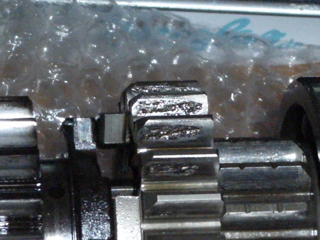

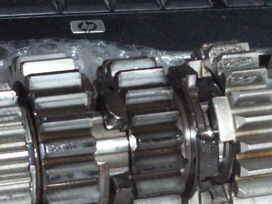

Wenns ein Surren, Sirren, Heulen oder Jaulen ist, dann möglicherweise Pitting, das heißt, Materialausbrüche an den Zahnflanken.

Oh, habs mir schon fast gedacht, wollte aber erst mal hören was andere dazu meinen. Also Heißt es neuen Motor suchen einbauen fertig. Danke für deine Info.

Wozu neuen Motor? Die Zahnräder sind bei der GS ja (relativ) schnell getauscht....
