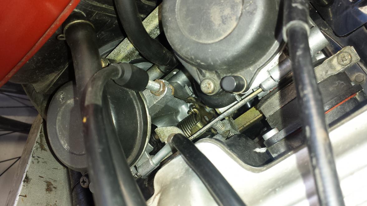

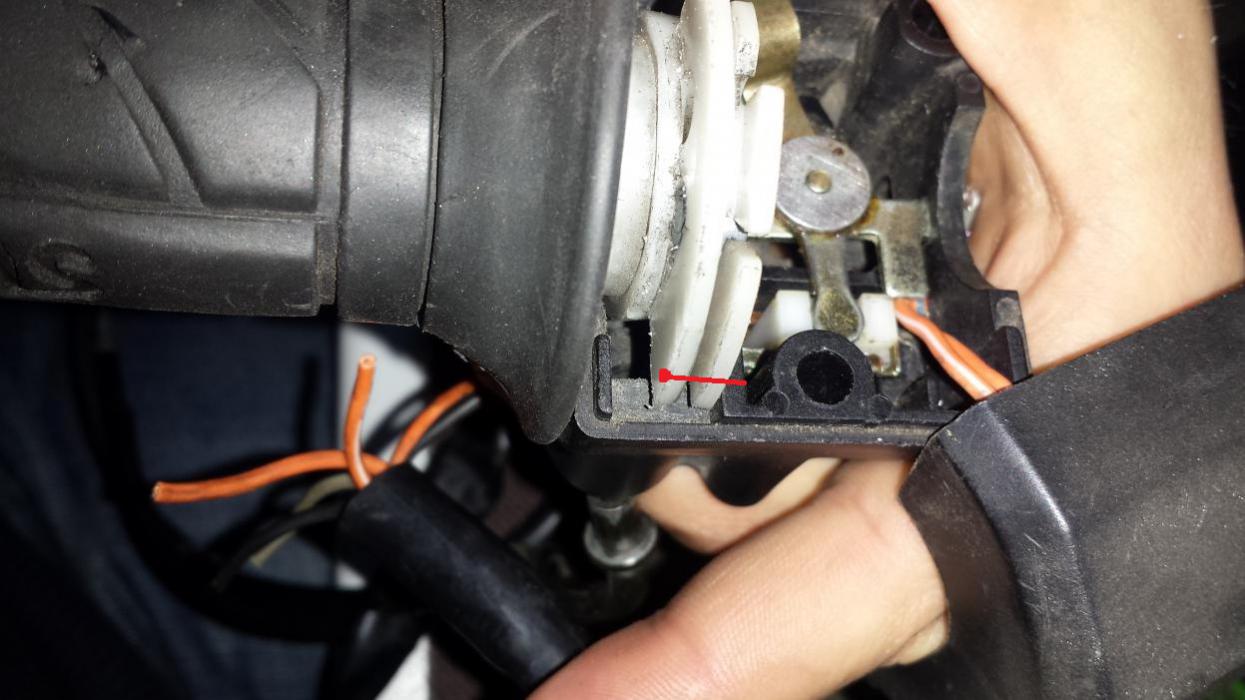

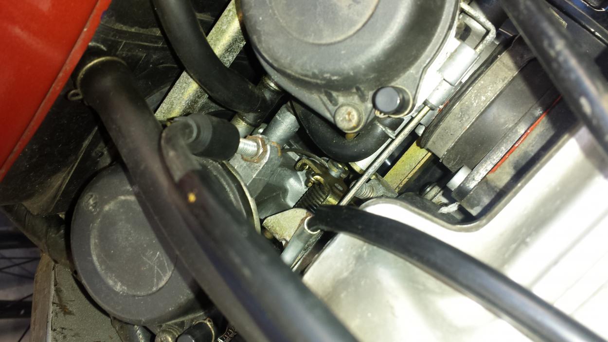

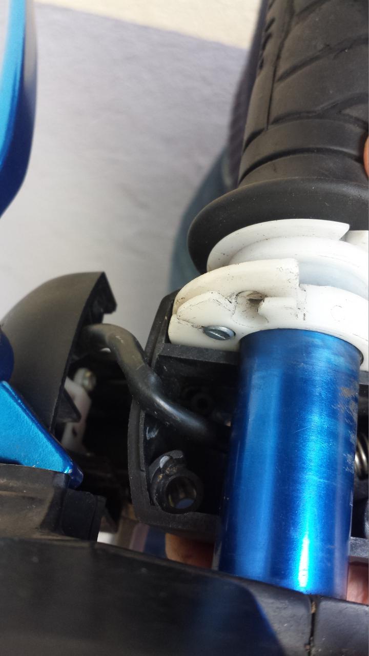

So, ich hab mir das Ganze nochmal genau angeguckt und bin nur wenig schlauer geworden. Dazu erstmal ein Schwung Bilder:
Hits:	1554
Größe:	74,1 KB
ID:	22247 Klicke auf die Grafik für eine größere Ansicht
Hits:	1530
Größe:	73,5 KB
Hier sieht man was ich meinte, dass ich den Gasgriff entgegengesetzt der Zugrichtung noch ne ganze Ecke drehen kann; sollte bei normal gespanntem Zug eigentlich nicht der Fall sein.

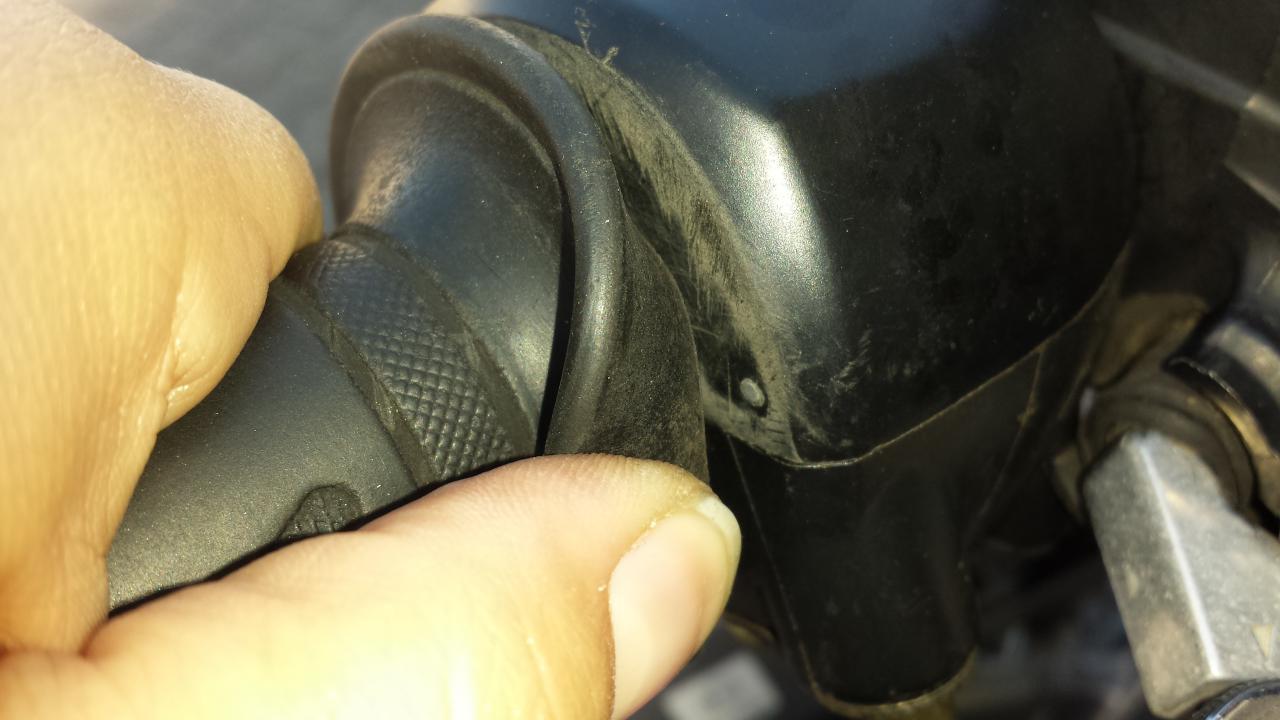

Hier sieht man wie der Zug darauf reagiert, wenn ich ihn entgegengesetzt der Zugrichtung drehe; er macht einen hübschen Bogen. Ebenfalls sieht man, dass ich die Einstellschraube schon maximal draußen habe...
Hits:	1544
Größe:	81,3 KB

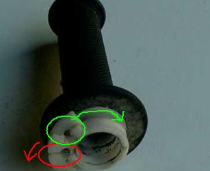

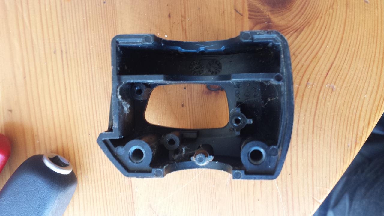

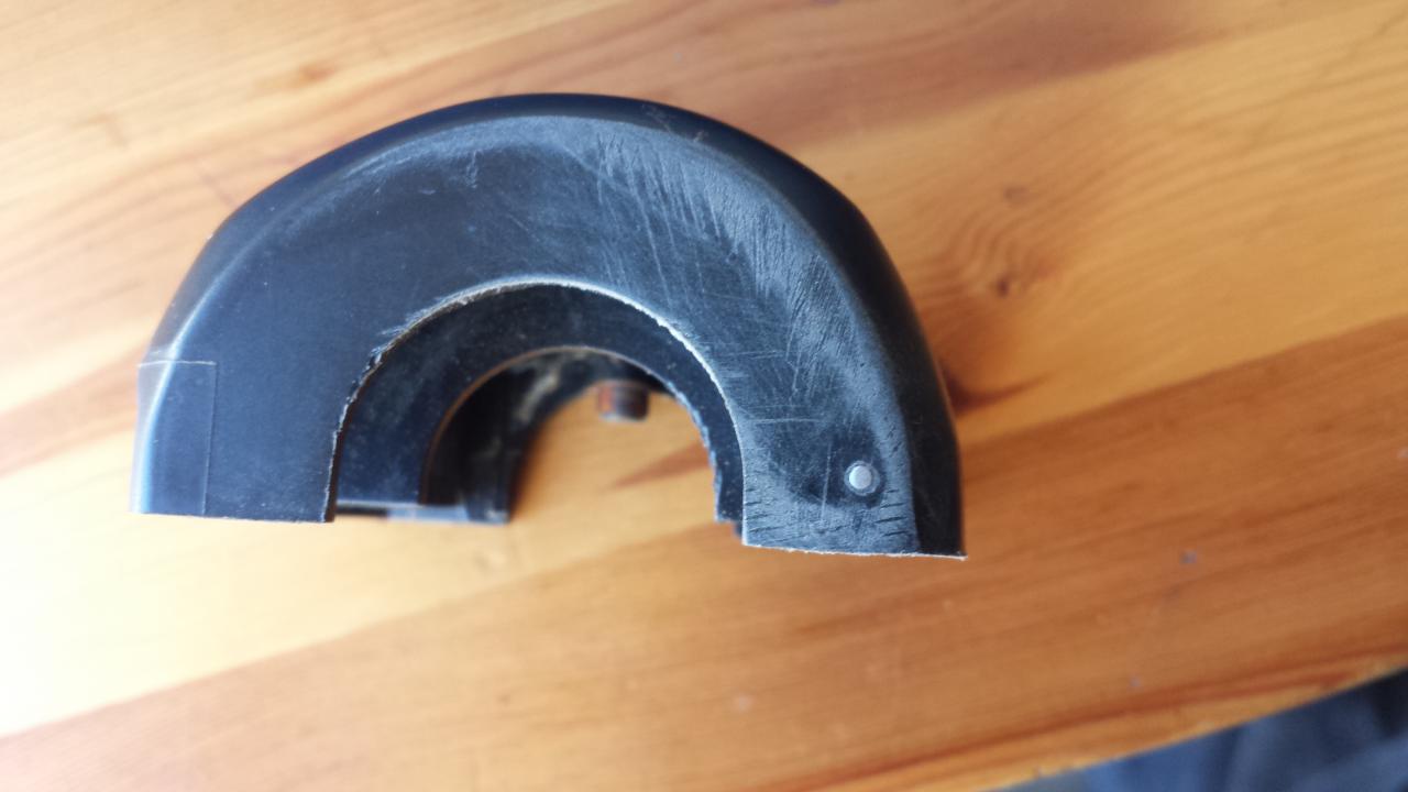

Beim Rumprobieren ist mir dann aufgefallen, dass die 2 Ecken der Hülse (grüner Kreis) leicht auf der Außenhülle des Zugs aufsetzen (roter Kreis), dann aber vorbeischrammen wenn man weiter dreht. Setzen die Ecken auf, so scheint alles normal zu sein (bis auf, dass die Einstellschraube nach wie vor maximal draußen ist, was vor dem Umbau nicht der Fall war...)
UPDATE:
Ich hab gerade nochmal meine Gasgriffhülse abgebaut (auch zwecks Konus wegschleifen, damit der Gummigriff besser draufpasst) und nochmal in meine alte Armatur eingesetzt, da sieht man den Unterschied doch recht deutlich, die zwei Ecken setzen auf dem Plastik auf, was bei den neuen Armaturen fehlt:
Hits:	1542
Größe:	100,9 KB
Bleibt nur die Frage, wie man das jetzt am geschicktesten löst...

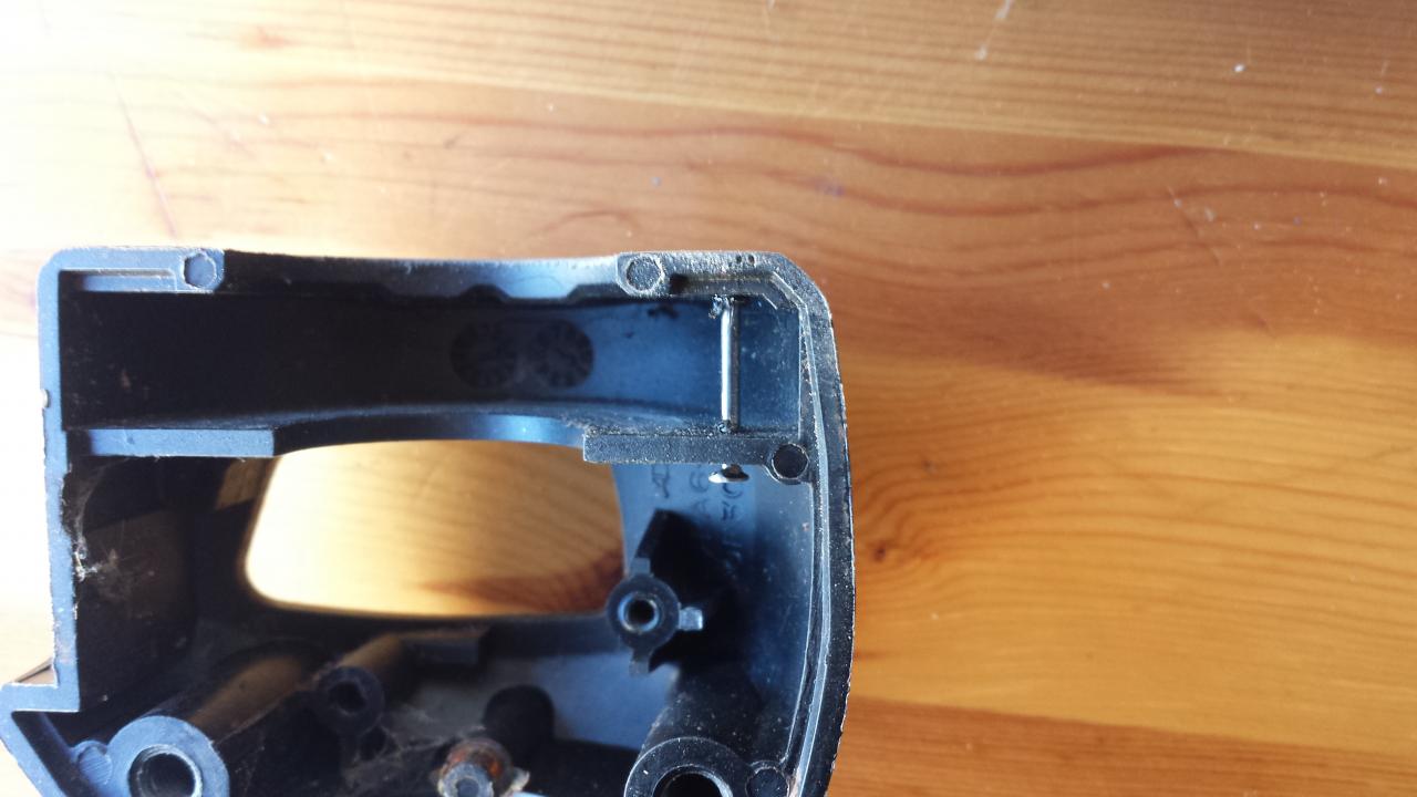

Ich weiß was du meinst, aber ich glaub ich hab ne bessere Idee: statt durch die Hülse würde ich durchs Gehäuse den Stift schieben, um so einen künstlichen Vorsprung zu schaffen:
Hits:	1547
Größe:	82,3 KB
EDIT: Je nachdem wo die Nullstellung der Hülse ist (je nach Einstellung der Schraube unterm Tank) kann es auch sein, dass der Stift nicht im unteren sondern im oberen Teil des Gehäuses sitzen muss...

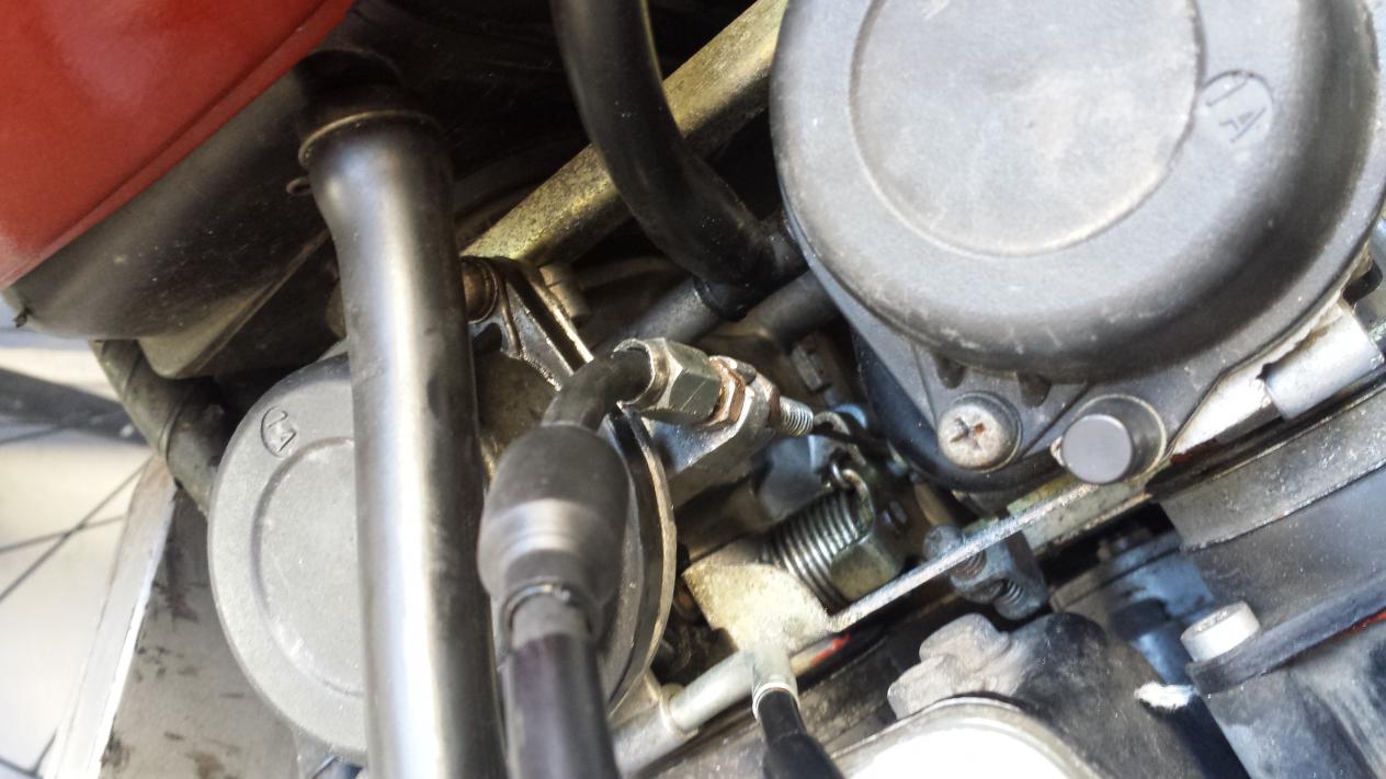

Zuerst hab ich die Einstellschraube wieder fast komplett reingedreht, damit die nicht so hoch rausguckt:
Hits:	1521
Größe:	100,9 KB

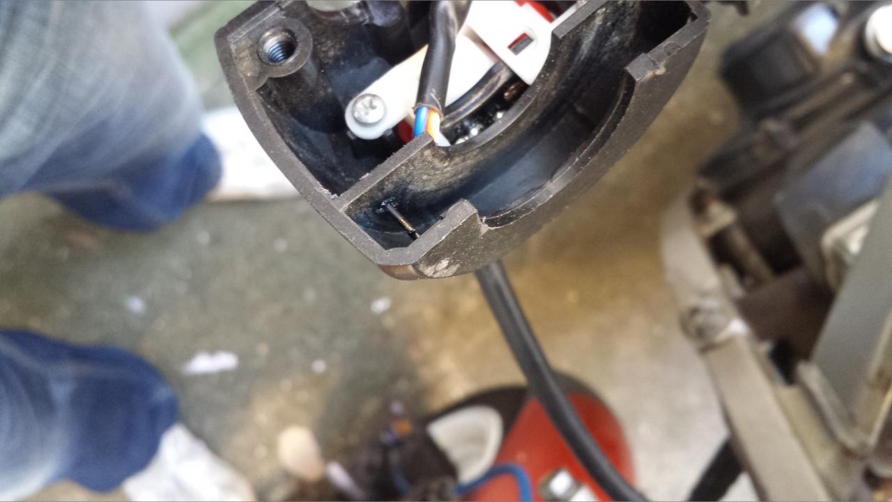

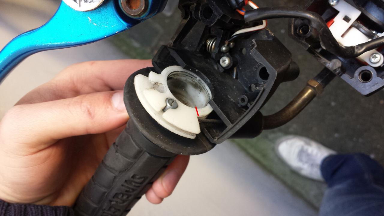

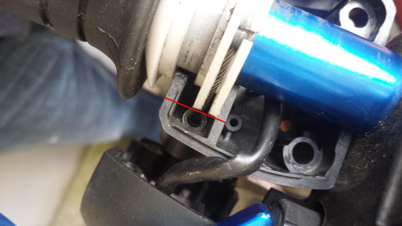

Wie zu erwarten muss ich also den Stift in die obere Schale setzen, aber das war sogar einfacher als es unten gewesen wäre.
Dann hab ich eine Markierung an der Griffhülse innen gesetzt (roter Strich auf dem Bild), um zu sehen wo die 2 Ecken sind, die später auf dem Stift aufliegen:
Hits:	1553
Größe:	85,0 KB
Danach habe ich die Griffhülse und die Ober-und Unterschale ohne auf den Lenker zu stecken zusammengesetzt und anhand der vorher gesetzten Markierung innen in der Oberschale ebenfalls eine Markierung angebracht, damit ich weiß auf welcher Höhe ich von außen den Stift setzen muss:
Hits:	1500
Größe:	80,9 KB

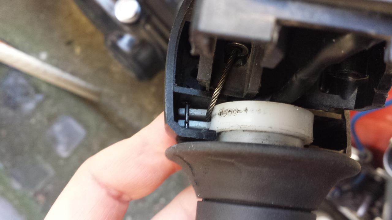

Den Stift hab ich einfach nur rot glühend erhitzt und durchgeschoben, dann wieder rausgezogen, das aufgeschmolzene Plastik weggeschliffen und einen neuen Stift wieder rotglühend erhitzt und dann komplett durchgeschoben und abkühlen lassen (sitzt bombenfest). Den außen überstehenden Teil habe ich dann abgeknipst und nochmal flachgeschliffen.

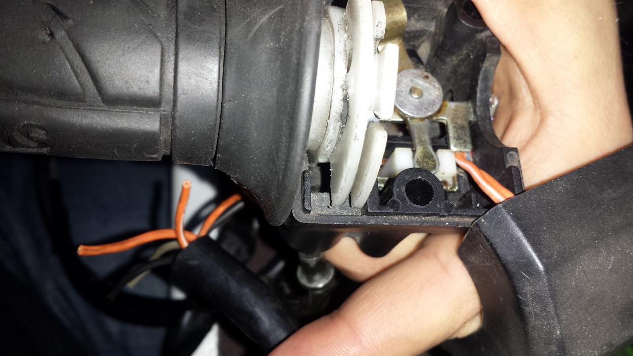

Sieht dann am Ende so aus:
Hits:	1529
Größe:	79,4 KB
ID:	22270 Klicke auf die Grafik für eine größere Ansicht
Hits:	1531
Größe:	68,8 KB
Endlich ist's wieder so wie es sein soll, mit definiertem Anschlag und einem sauber eingestellten Gaszugspiel
