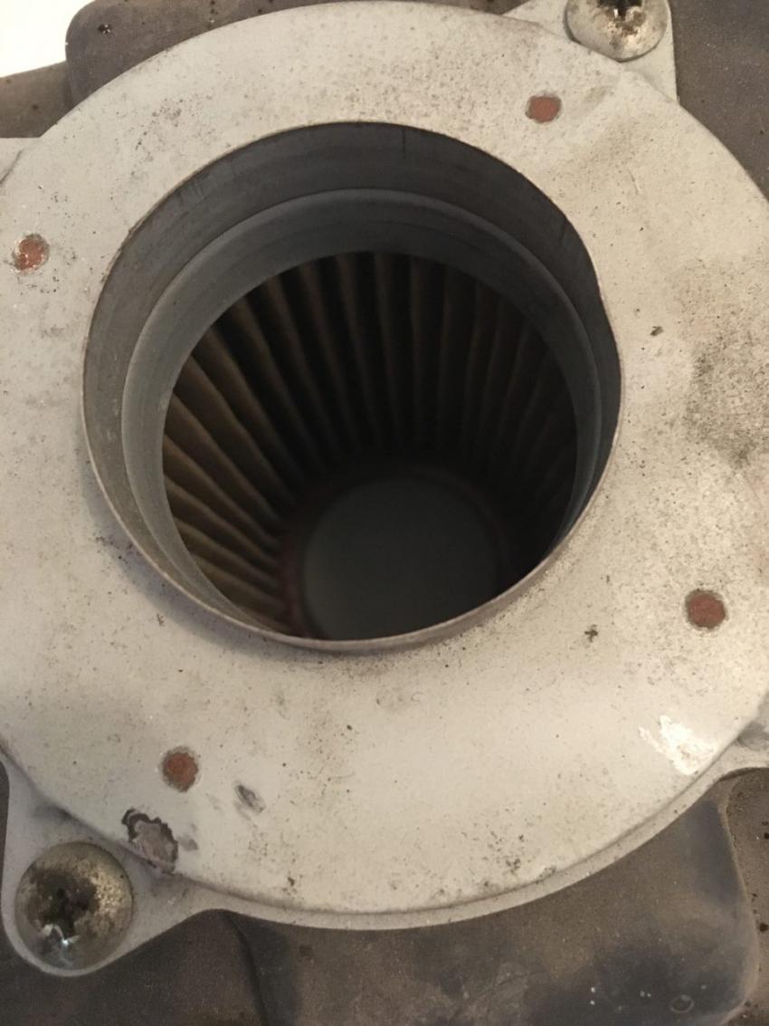

Das mit dem Innenohr lese ich jetzt erst. Ist der richtig oder falsch für eine ungedrosselte GM51b von 99? Hatte mich schon gewundert dass sie nach dem Wechsel anders klang, aber dachte das ist normal wenn man da ein uralt Teil rausruppt. Sieht jedenfalls für mich nach ohne innenrohr aus, man kann ja direkt das Papier sehen.
Hits:	1375
Größe:	91,6 KB

Ich glaub der Lufi den du abgebildet hast ist für Bj 99 ohne Drossel falsch.
Ich hab ne 95er gehabt die hat den anderen gebraucht.
Aber mittlerweile hab ich den Überblick verloren welche Versionen es da alles gibt.
Ich dachte immer: bis Bj. 95 braucht sie offen den ohne Luftfilter und ab Bj 95 den mit.

wie gesagt... das kann so nicht ganz stimmen, da meine 95er offen den ohne Innenrohr brauchte.
Alt 05.09.2016, 12:50:56   #18
die offene GS von 96-00 braucht den Filter mit Innenrohr, da die korrekt entdrosselt (115er Hauptdüsen) sonst zu mager läuft.
Der Filter auf dem Bild hat kein Innenrohr.

Also in dem Thread, auf den gsmattis verlinkt hat, steht "... für ungedrosselte 01D50 (für die Baujahre 1996 bis 2003)".
Hab jetzt einen bei Louis bestellt. "LUFTFILTER DELO 13780-01D00" wird bei Louis nämlich für die ungedrosselte Variante angegeben und der sieht genau so aus wie der davor, also ohne Innenrohr.
Kann gerade nicht ins Handbuch gucken, weil ich das verlegt habe, aber steht da ganz sicher drin, dass die den 01D50 braucht? Kann doch nicht sein, dass Louis seit Jahren die falschen Luftfilter verkauft Oder wird bei den Dingern die Luftmenge irgendwie durch ein dichteres Material reduziert, wodurch es kein Innenrohr geben muss?
